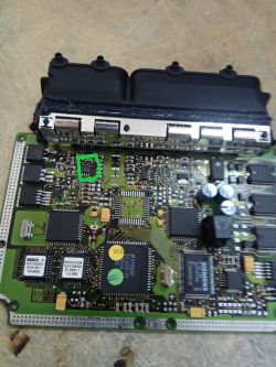

    Potrzebuje wyłączyć immo w sterowniku Audi A6 C5 1.9 TDI.
    Oznaczenie sterownika 038 906 018 DG, 0281 001 808.
    Pytanie?
    1. Który eeprom zawiera wsad immo
    Audi A6 C5 1.9tdi immo - Sterownik 038 906 018 immo Audi A6 C5 1.9tdi immo - Sterownik 038 906 018 immo
    2. Czy jest uniwersalny wsad wyłączający immo. Czy trzeba zgrać i modyfikować obecny.

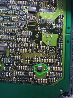

  • #2 18593414
    jokerro
    Poziom 34  
    ten na odwrocie,zgrac i zmodyfikowac
  • #3 18593540
    cytryniak
    Czyli ten B58253
    Czy ta kość da się ponownie zaprogramować? I jakim programem ją zmodyfikować?
  • #4 18593550
    jokerro
    Poziom 34  
    da się zaprogramować,nie robie tego programami,uzywam solucji(edytuje recznie)
  • #5 18593575
    cytryniak
    Ok.
    Rozumiem, czyli jakbym podesłał wsad.
    To kolega może go zmodyfikować?
  • #6 18593745
    jokerro
    Poziom 34  
    Tak mogę zmodyfikować
