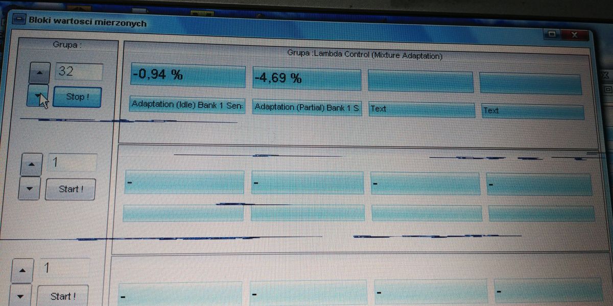

    Scirocco 1,4 TSI 160km (CAVD). Trafił do mnie z nierówną pracą silnika na biegu jałowym i przy niskim obciążeniu. Błędów w sterowniku silnika nie było ale w parametrach korekta mieszanki skakała w cały świat od -20 do 20 procent, nielogicznie. Po odłączeniu sondy praca silnika się wyrównowała. Wyglądało na sondę. Założyłem nową ale NTK. Zaraz po uruchomieniu silnika wszystko ok, równa praca ale jak tylko sterownik zaczyna regulować skład mieszanki to znów zaczyna pracować jak by miał za ubogo i na bank ma bo jak mu siknę w dolot dodatkowe paliwo to praca się wyrównuje. Korekty na jałowym lecą prawie do -25% i w tych granicach oscylują. Lamba zadana 1 zmierzona też 1. Napięcie sondy 1,5V. Dodatkowo teraz po przejechaniu kilku km sterownik łapie błąd p0133 - zbyt wolna rekcja sondy lambada. Dolot wygląda na szczelny. Widać że niedawno był czyszczony, przepustnica czyściutka. Ciśnienie w dolocie na biegu jałowym około 400mBar. Jakiś pomysł? Dlaczego te korekty lecą tak na minus?

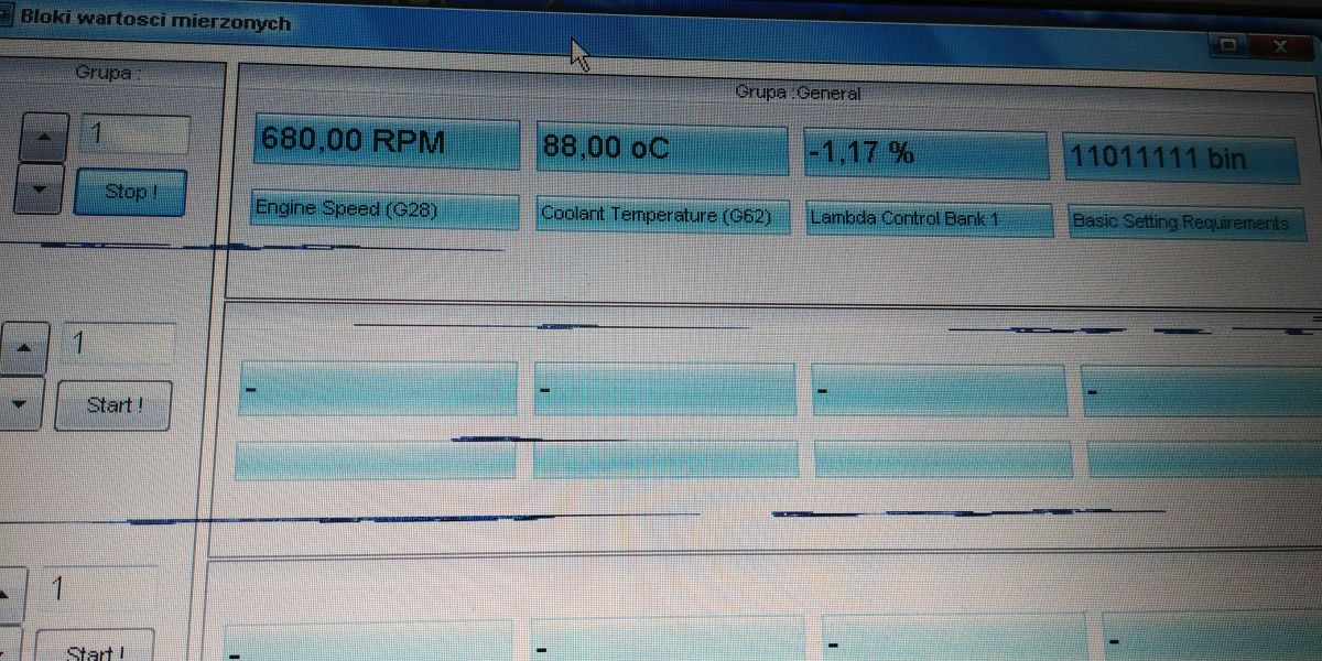

    Wrzuciłem starą sondę żeby jeszcze raz na spokojnie sprawdzić parametry. Na ten moment jest tak regulacja lambda +-1,5%, napięcie trzyma 1,48V. Adaptacja na biegu jałowym około -4,6% i adaptacja przy częściowym obciążeniu około -19%. Silnikiem wyraźnie trzepie. Tak jak poprzednio jak siknę w dolot praca się na moment wyrównuje. Sonda raczej sprawna. Nie wiem czemu przy pierwszej diagnozie te korekty tak latały. Nieszczelny dolot może takie szopki robić? Wtedy korekty powinny być raczej na plus. Coś tam słyszę koło przepustnicy, lekki świst, ale za chiny nie mogę zlokalizować. No i jeszcze jedno. Jak kasuje wartości wyuczone to i tak korekty na kanale 32 zaraz po odpaleniu lądują na około -4,7 i -19%.

    Też na to podciśnienie na początku zwróciłem uwagę, przeważnie 320 - 360mBar na jałowym a tu 400. Zamieniłem na próbę czujniki bo są dwa takie same (doładowanie, podciśnienie) ale parametr bez zmian. Blokadę do tego mam, chyba trzeba będzie sprawdzić rozrząd no i jeszcze raz dolot...

    Samochód zrobiony. Wymieniony łańcuch na nowy dobrany po numerach z kół.
    Silnik pracuje ok. Parametry wróciły do normy.
    Silnik rozgrzany, włączona klimatyzacja - ciśnienie w dolocie 360mBar. Korekty jeszcze lekko na minus ale być może musi się trochę zaadaptować.
    Dzięki za zainteresowanie tematem.
