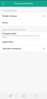

    Aplikacja TYCAM po zakończeniu konfiguracji kamery pozwala na korzystanie z podglądu na żywo (SD lub HD), przeglądania poprzednich nagrań i wykrytych zdarzeń oraz otrzymywania alarmów o wykrytym ruchu.
    Kamera solarna LTE / WiFi ORLLO CAMSIM-2S - testy, opinia, wnętrze Kamera solarna LTE / WiFi ORLLO CAMSIM-2S - testy, opinia, wnętrze Kamera solarna LTE / WiFi ORLLO CAMSIM-2S - testy, opinia, wnętrze
    Podczas rejestracji konta instrukcja zaleca zastosowanie konta e-mail w hostingu Gmail - świetnie, że jest taka wskazówka, gdyż np. z pocztą WP występował problem, a użycie maila od Gmail rozwiązało problem.
    Bardzo ciekawą opcją jest składowanie alarmów wideo o wykrytym ruchu w chmurze, nawet po uszkodzeniu kamery nadal będą możliwe do odtworzenia (przez 30 dni). Przy nagraniach składowanych w chmurze zobaczycie ikonę chmury, a te, które zostały zapisane na karcie (wyłączona opcja składowania w chmurze) oznaczone są ikoną karty microSD.
