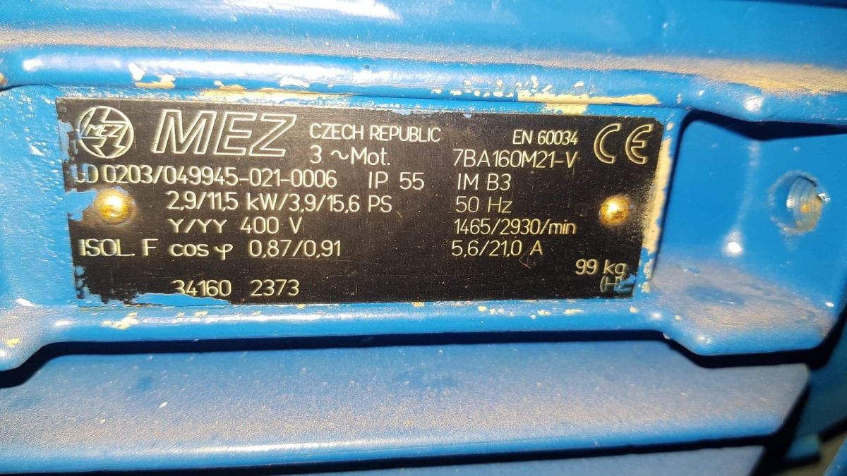

    Witam, proszę o pomoc. Jak w temacie, jaki zastosować softstart do silnika 11 kW 2900 obr/min z podwójną gwiazdą? Silnik startuje od zera bez obciążenia, będzie zasilał pompę do wody z instalacji w domu do zbiornika wodnego mam 180 metrów przewodem ziemnym 4x6mm i gdzie dać rozruch? Przy silniku (po 180m) czy na początku instalacji w rozdzielni? Dodaje zdjęcie tabliczki znamionowej.

    Softstart kupujesz z zapasem na moc silnika. Czasami jeśli odbiornik (obciążenie silnika nie jest wymagająca (silnik nie wykazuje dużego prądu rozruchowego), ilość rozruchów jest mała to możemy się pokusić o moc sofstartu jak moc silnika.
    Silnik będzie obciążony w pełni?
    Ja bym zamontował przy silniku.

    Silnik ma zapasu jakies 2 kW wiec nie bedzie przeciążany. A każdy softstart pasuje do silika z podwojna gwiazdą? O nawet sprzedawcy nie sa w stanie tego powiedzieć....
    Bez znaczenia jak jest połączony silnik, napięcie znamionowe 400V.

    Podwójna gwiazda to tylko dla Ciebie wysokie obroty, mówiąc tak w skrócie. Moc też jest inna niż w trójkącie.
