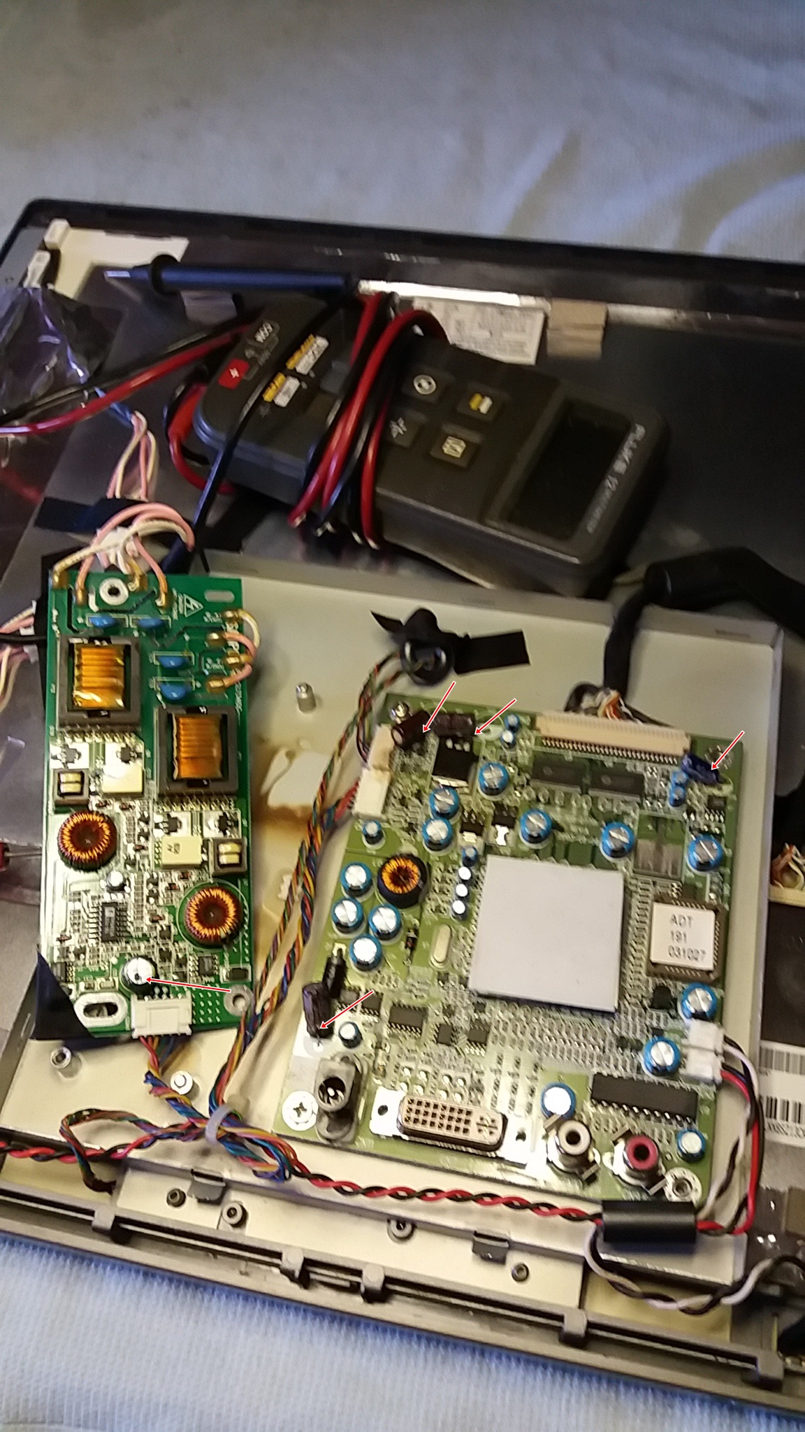

    Witam znajomych, jestem z Serbii i polskim są bardzo mało mówić i pisać, ale mam nadzieję, że to pomoże mi zrozumieć i rozwiązać ten problem. Mam monitor Fujitsu-Siemens SCALEOVIEW S19-1 modelu 900 S26361-K925-V170, gdy zacznie migać LED pomarańczowy zielono około 15 do 20 minut, a następnie i działa normalnie przez cały dzień, gdy go wyłączyć w nocy, a następnego dnia ponownie uruchamia tak samo będzie musiał czekać 15 do 20 minut pracy. jeśli to się dzieje w ciągu dnia, aby go wyłączyć po indi godziny lub godzinę przez ponowne uruchomienie natychmiast pojawia się obraz, konkluzja jest taka, że gdy długo pozostają poza to potrzebuje czasu, aby uruchomić środki, podczas gdy zimno, gdy uruchomiony przez krótki czas, a potem, gdy Ponowne uruchomienie jest uruchamiany natychmiast, myślę, że jest to prawo pomyłka temicka to zajmuje trochę czasu, aby się rozgrzać i aby zacząć. Prosiłbym kogoś odpowiedzieć konkretnie na czym polega problem i stopniowo wyjaśnić, jak rozwiązać ten problem. Mam nadzieję, że mnie rozumiesz. Z góry dzięki. Witam Rajko

    Check the capicitors on PSU, CCFL lamps...

    Sprawdź kondensatory w zasilaczu i świetlówki w podświetleniu.

    Zmierz uzwojenia transformatorów na płycie inwertera.
    Monitor zasilany osobnym zasilaczem - wymieniony na inny?

    Próbowałem wszystkiego, co napisałeś i bez pomocy, teraz to nie działa tak, jak działało, rezygnuję z naprawy.
