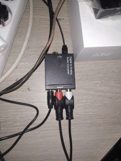

Witam możecie mi pomóc. Mam problem. Czy jest możliwość jakoś podłączyć subwoofera auna linę 501 SW pod mój tv zdiecia przesyłam poniżej.
Czy tylko amplituner tu pomoże ??
Posiadasz już konwerter więc z jego wyjść podłączasz do INPUT LOW LEWEL i z OUTPUT do głośników czy co tam teraz masz podpięte - minus takiego rozwiązania - brak regulacji głośności.
Co masz podłączone do konwertera?

Gdy podłączam z konwertera do subwoofera low input to słyszę że bass jest ale gdy podpinam głośniki do subwoofera to nic nie słychać w nich , ,czego to może być wina... Albo jakoś to złe podłączam ?

Samych głośników nie podłączysz bezpośrednio do tego subwoofera.

Wejścia i wyjścia sygnału które podłączasz do wyjść głośnikowych wzmacniacza i dopiero do kolumn/głośników.
Pamiętaj że nie będziesz sterował głośnością zestawu z poziomu pilota od tv.

Skąd mam wiedzieć? Nie napisałeś ani słowem o posiadanych kolumnach, do tego napisałeś tylko że posiadasz cztery sztuki...

Podaj dane z naklejek tych kolumn bo nadal nic o nich nie wiadomo.
