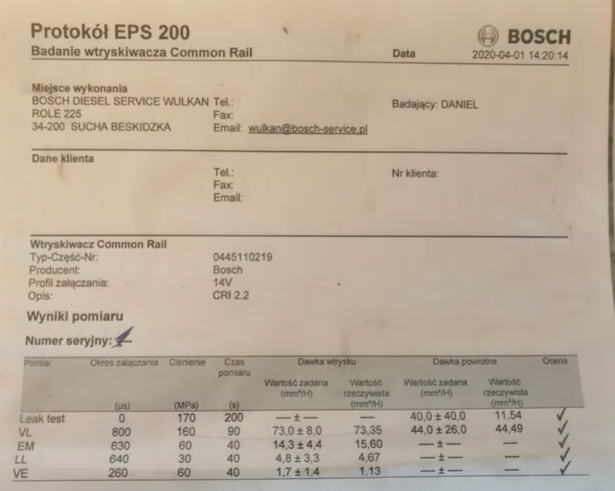

    Wracając do tematu, jestem zainteresowany kupnem wtrysków od BMW E60 535d 0445110219, znalazłem jeden komplecik na olx wraz z pomiarem z maszyny. Czy jest ktoś w stanie mi rozszyfrować te wyniki? Niby wszystko na zielono, ale wolę się upewnić i zobaczyć co z czym się je :)
    Ad.
    Zdjęcie poniżej

    Znalazłem informację, które pokazują:
    1) dawki wtrysku pełnego obciążenia (VL)
    2) dawce emisyjnej (EM)
    3) dawki wtrysku biegu jałowego (LL)
    4) dawki wtrysku pilotowego (VE)
    Z przeprowadzonego badania wynika, że:
    -przy pełnym obciążeniu wynoszącym 1600 bar wtryski dają większą nieznacznie dawkę o 0,35mm^3/H
    -dawka emisyjna jest w granicach pomiarowych
    -dawka wtrysku na biegu jałowym jest również ok, mieszcząca się w granicach
    -dawka wtrysku pilotowego jest również ok, w granicach.
    -dodatkowo- dawki paliwa na powrocie są jak najbardziej ok.
    Jest to tylko i wyłącznie moja opinia, proszę o jej sprawdzenie i ewentualne poprawienie i wystawienie swojej opinii.

    Sam zinterpretowałem wyniki.
