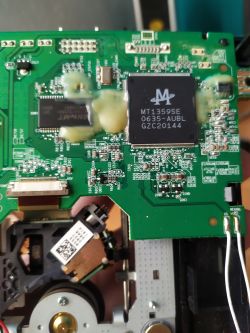

    Witam mam problem z konsolą Xbox 360 a mianowicie gdy podłączę kabel sata od napędu to konsolą bardzo długo się włącza a jeżeli już się włączy to napęd nie działa. Jeżeli mam podłączony tylko kabel od zasilania to konsolą uruchamia się normalnie napęd działa ale nie czyta płyt co jest raczej oczywiste

    Cześć, jak się włączy z podłączonym napędem to przy wciśnięciu przycisku wysuwania tacki napęd otwiera się? Dioda miga na zielono czy nic się nie dzieje? Nie podłączyłeś odwrotnie przewodu zasilania? Ma wycięcia w plastiku, ale da się odwrotnie podłączyć, miałem już taki przypadek :)

    nie nie wysuwa się dioda miga jak wciskam przycisk, u mnie kabel jest taki sam z obu stron dodam jeszcze że napęd reaguje na przycisk i wysuwa się oraz chowa i słychać w środku laser ale tylko jeżeli kabel sata jest odłączony
    Martwi mnie to Dlaczego napęd w Xbox 360 nie działa poprawnie?
