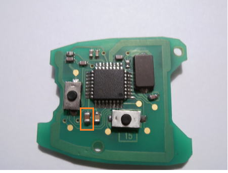

    Chciałem zapytać, w peugeot 2006 uszkodzony mam element płytki a właściwie w ogóle go nie mam. Szukałem datasheet mikrokontrolera jest ktoś wstanie mi podać dane tego elementu?
    Wklej zdjecie WYRAZNE kontrolera albo wpisz nazwe pelna co na nim jest.To jest kondesator prawdopodobnie w zasilaniu.
    Mozesz przed odczytaniem przemyc delikatnie izprpanolem .

    Brakujący kondensator : 1uF

    A więc to co udało się odczytać:
    1) 510164
    2) 75078020
    Jeśli tak jest że to kondek 1uF to będzie taki ?
    ]Link

    Tak, ale 1uF to prędzej w filtracji i wątpie, że jest powodem problemu. Wymontuj ze złomu elektronicznego i wstaw o podobnych rozmiarach (piszę w dużym uproszczeniu). Przelutuj główny chip ten na środku, dużo topnika i uważaj na zwarcia. Wyjmij baterie na czas naprawy.

    Jasne rozumiem. Problemem może nie jest ale tu chodzi o to że kupione było z urwanymi dwoma przyciskami i tym kondensatorem. Więc na pewno muszę wlutowac 2 przyciski i kondensator. Czy będzie działać.. się okaże..

    Kondensator wlutowany i switche i wszystko ruszyło.
