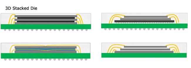

Układy trójwymiarowe - wiele struktur krzemowych umieszczanych jedna na drugiej, z różnym rozkładem wyprowadzeń.
