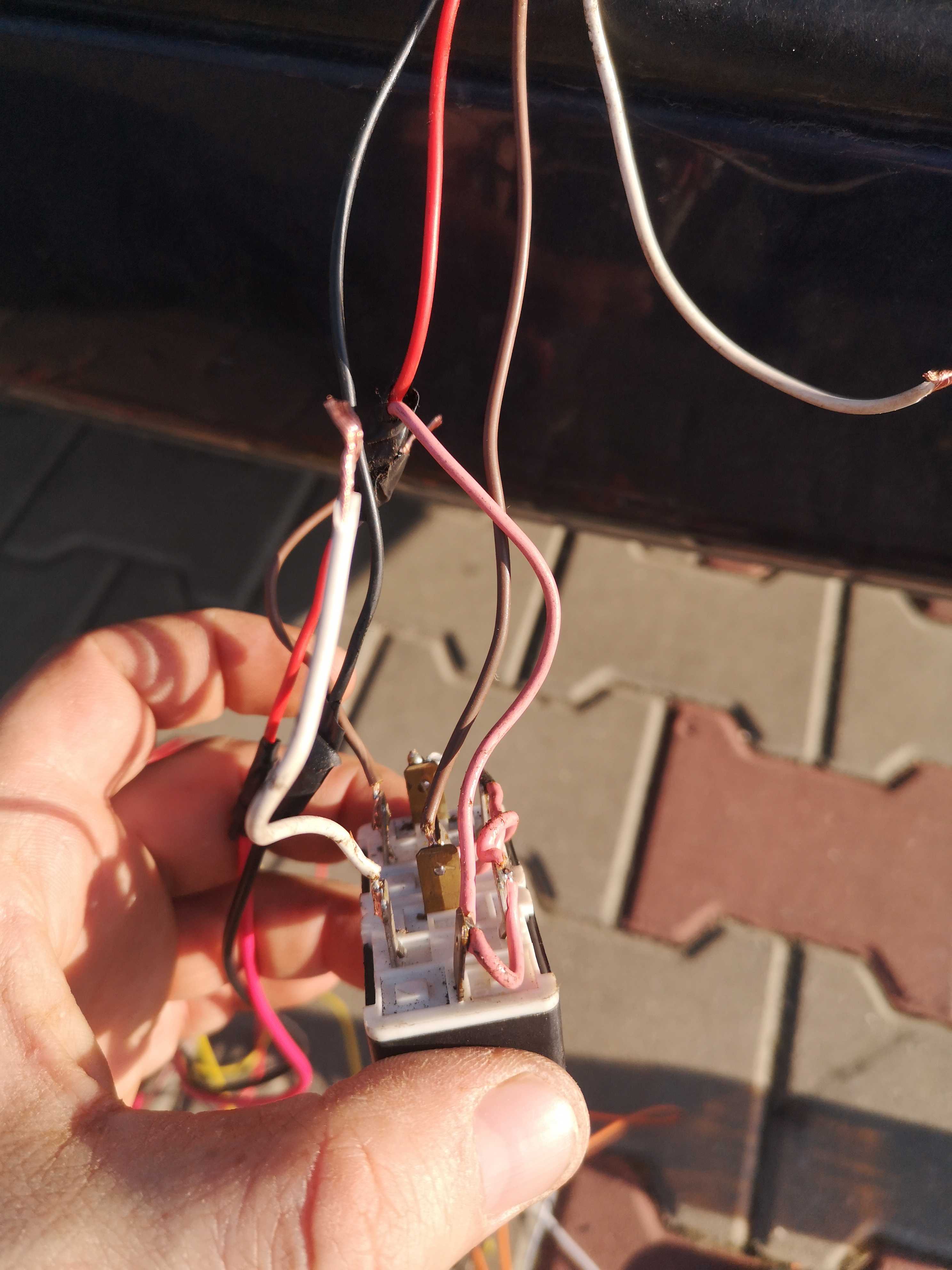

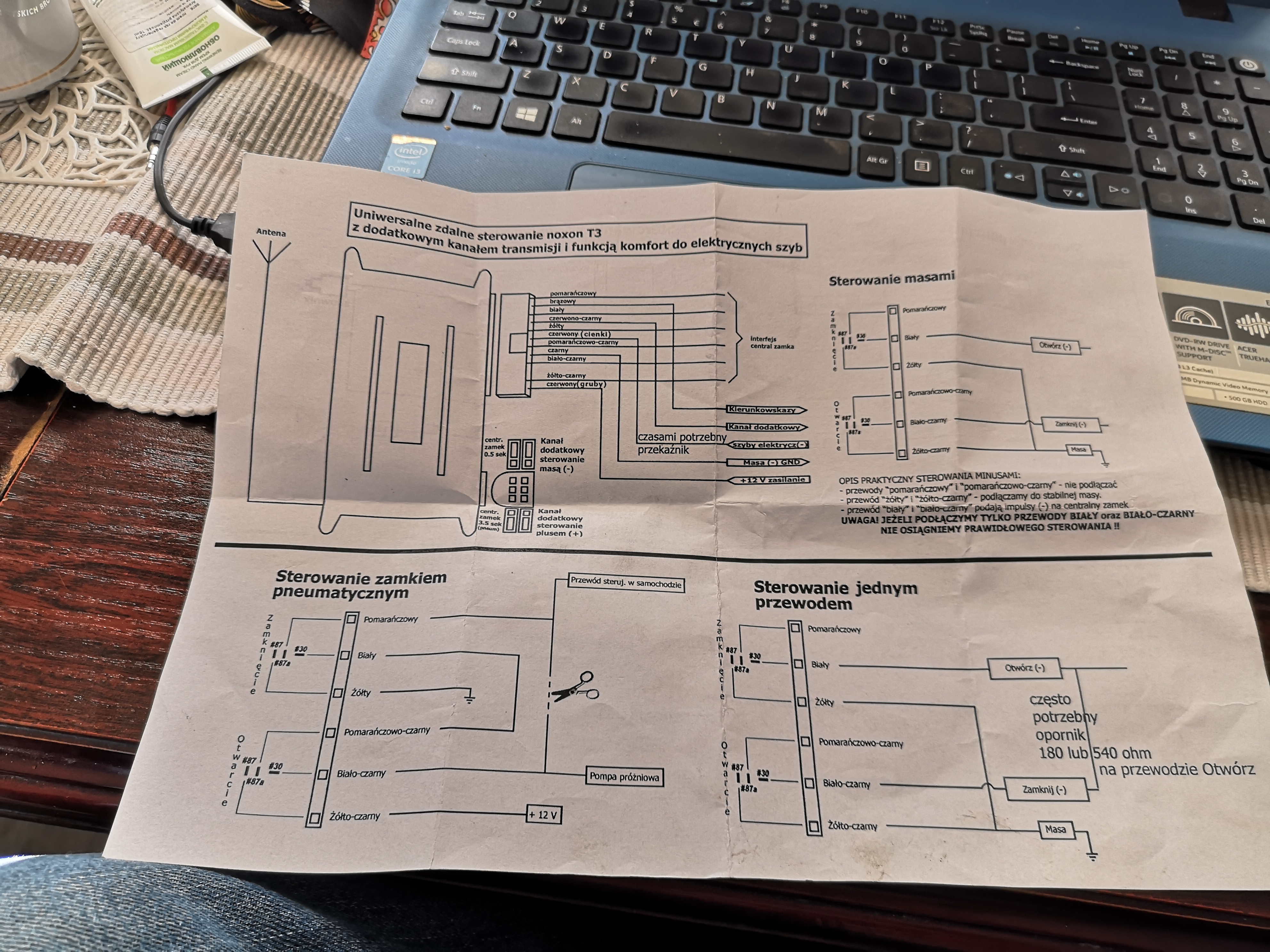

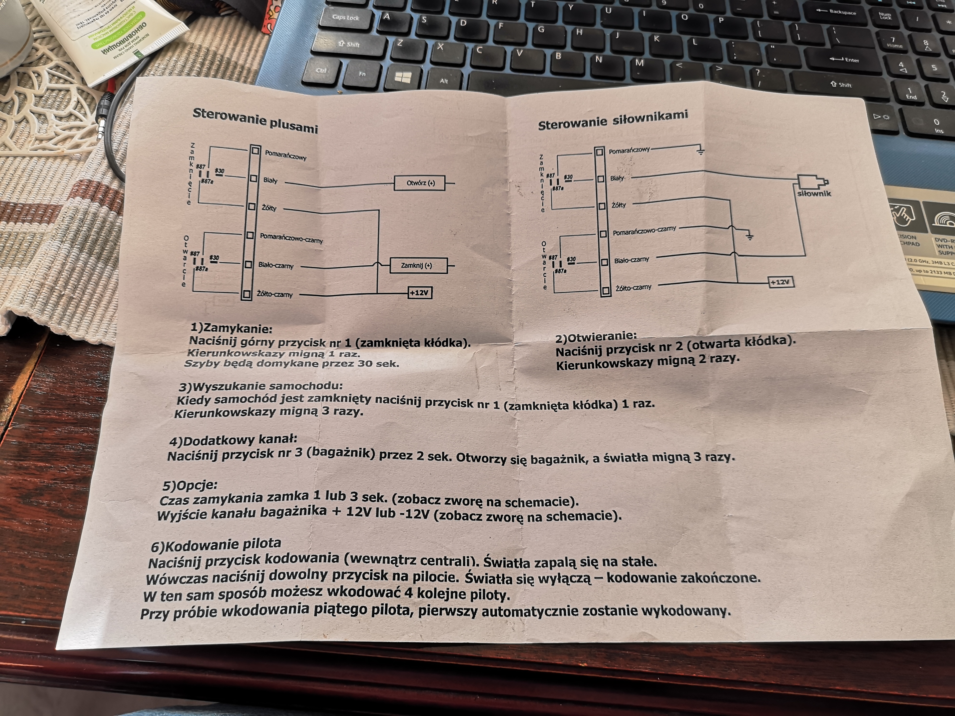

    Panowie proszę was o pomoc parę dni temu przestały działać mi piloty od sterownika centralnego zamka ( zakładane 12 lat temu )
    Dziś zakupiłem nowy sterownik firmy NOX z 2 pilotami.
    Macie może schemat lub wytłumaczyć mi jak to mam podłączyć pod pompkę w bagażniku ( tam był montowany poprzednik )
    Stały + i masę mam podpięta ale z reszta nie mogę dojść ( a z uwagi na zaistniałą sytuację w naszym kraju żaden warsztat nie chcę się podjąć montażu każdy twierdzi 15 min samodzielnej roboty i gotowe..)
    dodaje zdjęcie kostek oraz ins sterownika z góry wielkie dzięki za pomoc. Pozdrawiam.

    Jeśli masz przewody jeden "zamknij" drugi "otwórz" (dojdziesz które to po starej centralce) to weź mała żarówkę 12v i jeśli nie wiesz czy sterowanie jest plusem czy minusem to jeden koniec żarówki do masy drugi po kolei do tych przewodów od pompki jak nic się nie będzie działo to jeden koniec żarówki do plusa a drugi do przewodów od pompki. W końcu musi zadziałać i tym samym zobaczysz który jest od zamykania a który od otwierania a z podłączeniem przekaźnikow przez plus czy minus chyba sobie poradzisz jak nie to podpowiem. A przy pompie są w ogóle przewody od kierunków? Pod kierownicą chyba byłoby lepiej montować bo tam jest wszystko na miejscu
