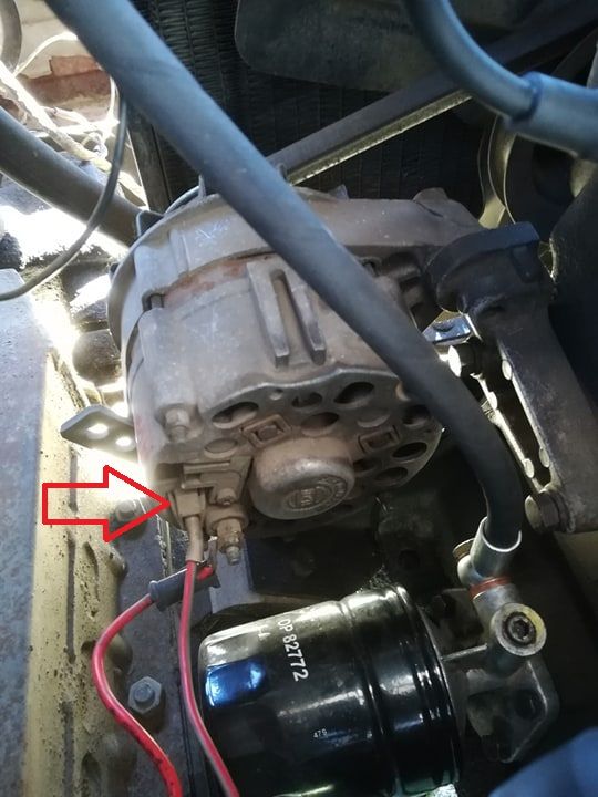

    W w/w samochodzie marki FSC ŻUK, z benzynowym silnikiem S21 mam następującą sytuację z obwodem ładowania akumulatora. Oryginalnie był tam zamontowany mechaniczny regulator napięcia, który uległ uszkodzeniu i podawał zbyt duży prąd ładowania (rzędu 17v). Regulator został wymieniony na elektroniczny JEZPOL RNA 2. Alternator jest 9 diodowy i ten regulator powinien z nim współpracować. Po wymianie uruchomiłem silnik z akumulatora i ładowanie było prawidłowe, czyli 13,4V do 14,8V w zależności od obrotów. Tak było wczoraj.
    Dziś trochę mechanikowałem przy Żuku i przypadkowo (na wyłączonym zapłonie i odłączonym heblu) odpiąłem ten cienki kabel od alternatora. Nie jestem elektrykiem, ale jest on chyba od wzbudzenia alternatora. Oczywiście kabel wpiąłem na miejsce, dokończyłem swoje prace i chciałem sprawdzić ich efekty. W tym celu uruchomiłem silnik, tym razem już za pomocą korby rozruchowej, bo akumulator był dość mocno rozładowany (7,8V mierzone multimetrem). Silnik dał się uruchomić, jednak zauważyłem na amperomierzu kompletny brak ładowania. Sprawdzałem multimetrem na klemach i faktycznie pokazywał tylko te 7,8V). Nie działają światła ani klakson. Pomyślałem, że może jak trochę pochodzi to się naładuje, niestety po 20-30 minutach pracy nadal się nie naładował.
    I teraz mam pytanie - czy odpinając przypadkiem ten kabel który idzie min. do regulatora napięcia, mogłem coś uszkodzić w alternatorze? Sprawdzałem oba kable na przejście i oba mają przejście. Poczyściłem im styki, popryskałem kontakt sprayem i nadal po odpaleniu z korby nie ładuje.
    Czy możliwe jest, że przy niskim naładowaniu akumulatora wzbudzenie nie startuje? Proszę o rady. Z góry dziękuję.

    Żeby się wzbudził musi być kontrolka ładowania. Możesz też podać napięcie z zewnątrz na styk 15 regulatora.

    Alternator 9D wymaga kontrolki i była dopięta właśnie do styku 15 regulatora. Natomiast regulator 6D nie wymaga kontrolki.
    Jak masz napięcie akumulatora na 15 regulatora to alternator jest 6D więc sprawdź czy prawidłowo włożyłeś kabelek do szczotek bo pewnie nie trafiłeś w wsówkę, tylko obok.

    Wyciągnij wsuwkę z alternatora ta co idzie do szczotek. Weź inną z kawałkiem kabelka. Wsadź w to miejsce i dotknij do B+ czyli do tego grubego kabla. Powinno zaiskrzyć. Jak zapalisz i dotkniesz będzie ładowanie. Tyle że duże. Ale na próbę starczy.

    Na pierwszy ogień, wypiąłem ten kabel ze wsuwką z alternatora, w jego miejsce wpiąłem drugi kabel z jednej strony mający wsuwkę, a z drugiej goły przewód. Zwarłem na chwilę z tym drugim zaciskiem (przykręconym na śrubę) i niestety nic to nie dało. Alternator nie zaczął ładować.
    Wziąłem miernik w dłoń i teraz tak.
    FSC ŻUK (S21) - Zniknęło ładowanie z alternatora.
    Jak wypnę ten przewód zaznaczony strzałką, to ma on przejście zarówno do przewodów od styku 15 jak i 67 na regulatorze napięcia. Dodatkowo ma też połączenie z masą silnika. Tzn jak jedną sondę miernika wepnę w ten przewód, a drugą dotknę do silnika, to miernik piszczy. Ten drugi przewód od alternatora, przykręcony śrubą, nie ma przejścia do regulatora napięcia. Czy tak powinno to wyglądać?

    Aha - podmieniłem mu akumulator na sprawny (ze swojej osobówki). Kręci na nim bardzo ładnie. Odpala od strzała. Poświęciłem dwie godziny na czyszczenie wszystkich styków multiszlifierką ze szczoteczką drucianą i małym frezem do metalu do trudno dostępnych miejsc. Wszelkich połączeń jestem pewien.
    Podpowiedzcie, czy odpinając ten przewód zaznaczony strzałką na wyłączonym zapłonie i odciętym zasilaniu zabiłem alternator?

    Ten przewód powinien być wpięty wyżej do szczotek. A ty wpiołeś do W
    Czyli 6D, alternator
    I jeszcze zmiana koloru przewodu. Bo z 67 ma iść do szczoteczek.
    Jak byś miał 9D to ten przewód który masz teraz włożony powinien iść do 15 na regulatorze i jeszcze do kontrolki ładowania.

    obecne ładowanie na wolnych obrotach, z włączonymi światłami drogowymi, nadmuchem i oświetleniem wnętrza. Myślę, ze to dobry wynik. Pomiar na jezpol-2 9D.
    Dziękuję za pomoc. Szkoda, że od razu nie wrzuciłem zdjęcia to oszczędziłbym wam tyle pisania.
    kkknc - masz na myśli że ten alternator jest 6-diodowy? Czy to będzie szkodliwe jeśli będzie współpracował z regulatorem 9d?
