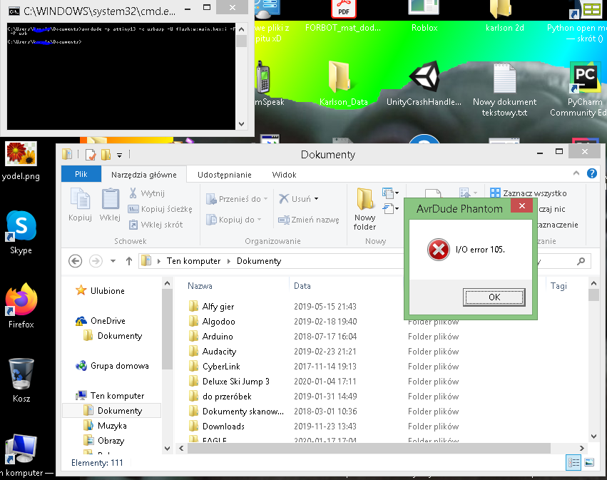

    Poziom 5  
    Witam. Mam problem z programem Avrdude i programator usbasp. Po wprowadzeniu komendy która powinna załadować program do AVR Wyskakuje okienko podpisane "AVRdude Phantom" z komunikatem "I/O Error 105". Wie ktoś jak to naprawić? Mam Windowsa 8.1 Błąd I/O Error 105 w AVRdude z USBasp na Windows 8.1 - jak naprawić?
  • #2 18602180
    tmf
    Przede wszystkim odpal AVRDude z lini poleceń i zobacz co wtedy się dzieje. To co ci wyskakuje to jakiś błąd nakładki, nie ma większego sensu analizować co on oznacza, jeśli autor tej nakładki nie uznał za stosowne samemu napisać o co chodzi.

    Odpalałem z linii poleceń, w tym jest problem

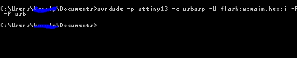

    Cześć
    1. Pokaż powiększony zrzut ekranu tego czarnego okienka, które jest w górnym lewym rogu obrazu z postu #1.
    2. Skąd pobierałeś avrdude? bo chyba nie ze oryginalnego źródła? http://download.savannah.gnu.org/releases/avrdude/
    StaryVirus_e_Wiarus napisał:
    Cześć
    po pobraniu z oryginalnego źródła trzeba to jakoś zainstalować? Windows nie rozpoznaje komendy

    Trzeba zainstalować. Przy podawaniu komendy do programowania należy wskazać gdzie znajduje się avrdude.
  • #7 18605725
    PanKarol_34
    Poziom 5  
    Jak zainstalować? I trzeba wskazywać gdzie się znajduje jeżeli skrypt i AVRDude znajdują się w tym samym folderze w którym otworzyłem okno polecenia?
  • #8 18605963
    StaryVirus_e_Wiarus
    Nic nie trzeba instalować.
    rozpakować np. do folderu na dysku C. np. C:\adude\ prosty adres do dopisania do komendy avrdude. Poza tym na podanej przeze mnie stronie są pliki *.pdf z helpem do avrdude, tam masz dużo wyjaśnione.
