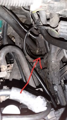

    Witam. Mam problem z moim focusem. Ostatnimi czasy predkosciomierz mi sie wylaczal, przebieg znikal w nastepstwie nastepowal spadem mocy oraz przy wrzuceniu na luz samochod gas nie mogac utrzymac obrotow. Wymienilem dzisiaj czujnik VSS od predkosci i wszystko jest super procz tego, ze dalej gasnie, a czasami (choc tylko jak jest zimny) obroty utrzymuja sie na wysokosci 500obr/min i sie trzyma (wg mnie nie powinno tak byc) mechanik mi powiedzial, ze moze to byc cos z wiazka od tego wlasnie czujnika VSS.
    Co o tym myslicie? Mieliscie podobny problem?
    Pozdrawiam i z gory dziekuje!

    Arton
    sprawdź węzyk gumowy po kolektorem ssącym. Ze starości pękają i zasysa je do środka

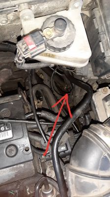

    Grzesko321
    Poziom 4  
    Sprawdziłem w miare mozliwosci i nie widac zadnych pekniec. Ale niepokoi mnie ten wezyk, jest caly mokry od oleju, a ostatnimi czasy rowniez zaczelo mi pobierac olej.
    Czy ten wezyk jest jakos polaczony z odma? Gdzie ona sie znajduje?
    Moze to byc cos zwiazanego z odma? Zdjecia w zalaczniku.
