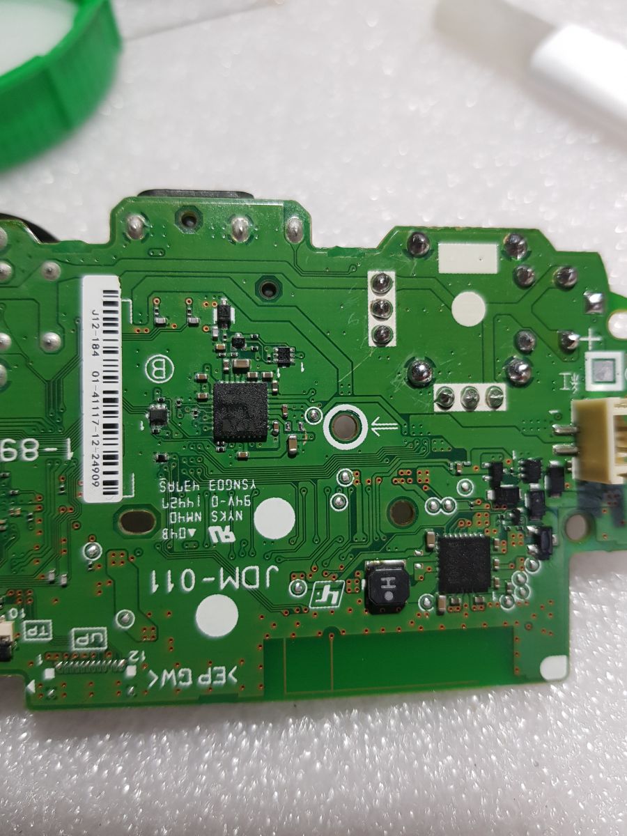

    Jak w tytule szukam kondensatora, którego brakuje przy układzie, ewentualnie schemat. Szukałem na internetach niestety bezskutecznie.

    Masz obok pewnie? taki sam kondensator, trzeba wylutować i zmierzyć pojemność i sprawa załatwiona. Jak to jest kondensator na którymś zasilaniu i byłby to np. 1µF, to jak Dasz np. 2,2µF to i tak powinno działać, jeśli wszystko inne jest sprawne.

    Znajomy chciał wymienić plastiki i niestety uszkodził, dzięki za info, coś dobiorę i dam znać :)

    Akurat trafił się pad dawca, przerzuciłem z niego kondka i pad śmiga. Dzięki
