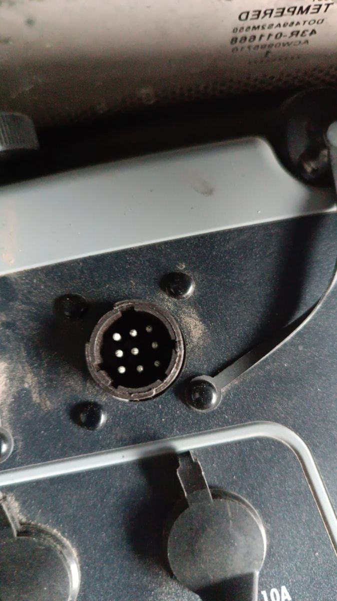

ISOBUS 9pin czy można zrobić samemu takie przewody połączeniowe?Proszę o schemat
Kapsel86 09 Kwi 2020 19:29 5910 5

    a jeszcze schemat od gniazda com który idzie do komputera mi został ktoś coś wie? na ten temat

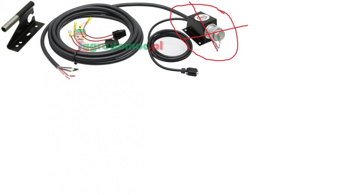

    a i czy w zaznaczonej na zdjęciu wyżej na czerwono w tej kostce nie ma żadnej elektroniki dodatkowej czy czegoś żeby komputer wykrył? czy idą w niej same przewody?
  • #2 18606059
    rafisoltys
    Po pierwsze to nie jest złączę ISOBUS.
    Po drugie to jest standardowe gniazdo OBD - 9pin znane jako "typ Deutsch".
    Po trzecie jak widzisz na załączonym przez siebie obrazku masz tam gniazda CAN LOW i CAN HIGH czyli protokół CAN.
    Aby móc interpretować dane przesyłane przez ten protokół potrzebujesz odpowiedniego interfejsu (chociażby CAN to RS232) i odpowiedniego oprogramowania.
    Poszukaj sobie adapteru OBD 16pin to OBD Deutsch (J1939-9 Pin) i możesz wtedy popróbować ze zwykłym ELM327

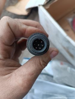

    Hej. Mam z rozsiewacza wyprowadzony taki wtyk 7pin do pomiaru prędkości, jest to iso 11786.
    url=https://obrazki.elektroda.pl/9982743600_1698507698.jpg]ISOBUS 9pin czy można zrobić samemu takie przewody połączeniowe?Proszę o schemat[/url]
    A w ciągniku mam normalne gniazdo isobus lub coś takiego.
    Pytanie moje czy da się kupić taki adapter, lub coś zrobić, by to razem współgrało.
    Dodam, że w razie czego jest jeszcze sygnał GPS w ciągniku jak to pomoże.
