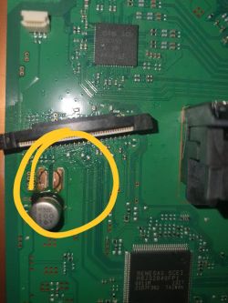

    Mam następujący problem, mianowicie konsola PlayStation 3 super slim podczas uruchomienia się wyłącza.
    Model mobo: PQX-001
    Objawy są takie: jest czerwona dioda, gdy uruchamiam konsolę zapala sie zielona dioda i gaśnie po sekundzie. Jak kliknę w guzik znów to zapali się czerwona.
    Konsolę rozkręciłem, znalazłem obok gniazda taśmy na napęd uszkodzony taki element:
    PS3 Super Slim - Wyłącza się po sekundzie, uszkodzony element obok taśmy PS3 Super Slim - Wyłącza się po sekundzie, uszkodzony element obok taśmy
    Element jest pęknięty oraz posiada w środku uzwojenie. Teraz pytanie, za co on odpowiada i czy ten element może uniemożliwić uruchomienie konsoli? Czym go zastąpić i czy da się go czymś zastąpić, nie zależy mi na napędzie w konsoli chcę aby tylko dało się uruchomić youtube, tyle.
    Dziękuje za odpowiedz.

    Cewka. Od spodu zostały resztki wyprowadzeń?

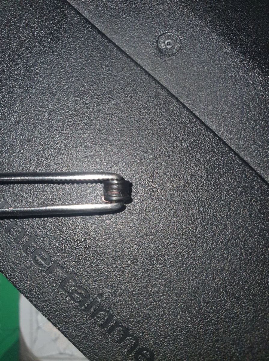

    Jedno. Element ma nadpalony lekko plastik czy gumę (nie widać tego zbytnio na zdjęciu) więc konsola miała zwarcie pewnie. Nie znam jej przeszłości po prostu ją dostałem. Brak tego elementu może uniemożliwić uruchomienie konsoli?

    Pokaż jak ta cewka wygląda od spodu.

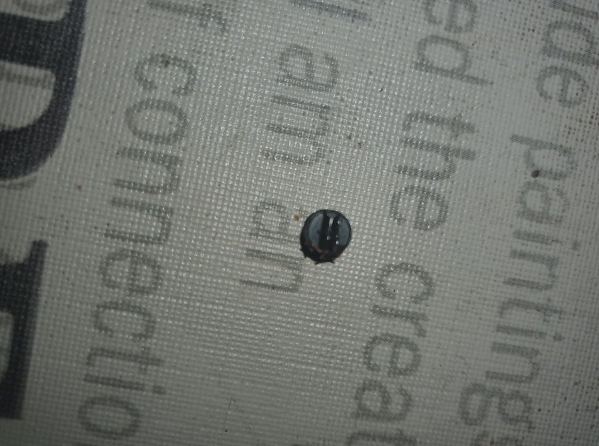

    Wybacz, nie wiem czy jest zbytnio wyraźne. Schemat płyty gdzieś jest ogólnodostępny ?

    Schematów do konsol PS3 w wersji Slim nie ma (tajne przez poufne).
    Z pierwszego zdjęcia widać ślady topnika na płycie głównej.
    Raczej ktoś tam pchał rączki.
    Sam dławik (cewka) jest zapewne od zasilania napędu i nie wpływa na to czy ta konsola się uruchomi.
    Najczęściej w tych konsolach padają układy BGA (RSX oraz CELL), bądź też połączenia BGA pod nimi (trzeba zrobić reballing aby to wykluczyć).
