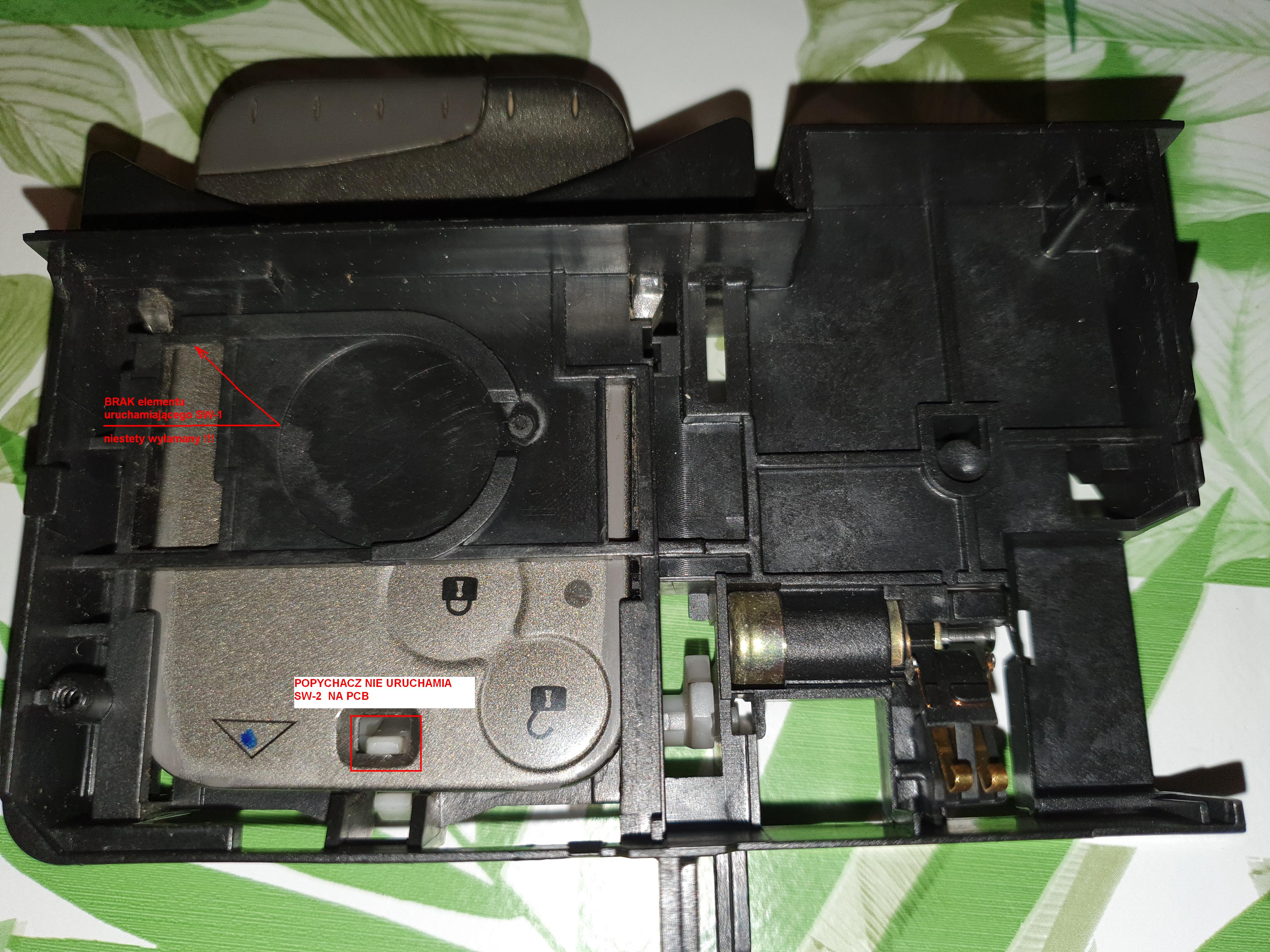

    Z tego co wyczytałem na elektrodzie wnioskuję:
    SW1 - zezwala na uruchomienie radia i może czegoś jeszcze ( bez zapłonu ).
    SW2 - zezwala na zapłon.
    Diagnoza:
    1.Plastykowy popychacz SW1, w korpusie czytnika jest wyłamany:
    - w/g mnie to chyba zmęczenie materiału.
    - wygląda na słaby punkt rozwiązania projektu Renault.
    2.Dźwignia na białym wałku nie uruchamia SW2 mimo zatrzaśnięcia karty
    - brakuje niewiele do zainicjowania switch'a.
    - niwelacja luz na wałku nie pomaga
    3.Obie karty były już reanimowane:
    - ale tylko jedna generuje HF mimo świecenia Led. Z tym sobie poradzę.
    4. W kieszeni czytnika znalazłem silikonowy, niestandardowy element :
    - pewnie miał dociskać PCB do dźwigni SW2 ( to jakiś rodzimy wynalazek ? )
    Pytanie:
    1. Czy oba SW muszą być zainicjowane jednocześnie/stabilnie w poz. "ON" aby
    można było uruchomić silnik ?
    2. Kiedy ma zadziałać siłownik blokady karty ? Po uruchomieniu silnika ?
    3. Czy ma znaczenie sposób włożenia karty? Teoretycznie nie - jest symetryczna.
    Pozdrawiam i proszę o pomoc.

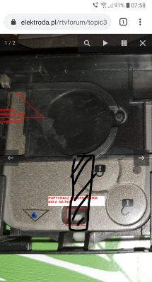

    #4 18604615
    Pfemek
    Poziom 24  
    Brakuje Ci jeszcze jednego języczka. Dwa powinny być. Renault Laguna II - Czytnik kart - switch1 - 2 na PCB , przeznaczenie ?
  • #5 18605013
    cezar63
    Ok. Dziękuję . Nie zauważyłem. Teraz widzę i na poprzedniej fotce również . :)
    Jak na razie czytnik działa. Oby jak najdłużej.
    Nieuchronnie trzeba szukać nowego czytnika bo nie wiem ile to wytrzyma.
    Alternatywą jest wyprowadzenie styków SW1-2 na zewnątrz ( tylko awaryjnie ). ale
    tego nie polecam ponieważ nie jest to bezpieczne !!!
    Jeszcze raz dziękuję - Mr. Pfemek pomogłeś :)
