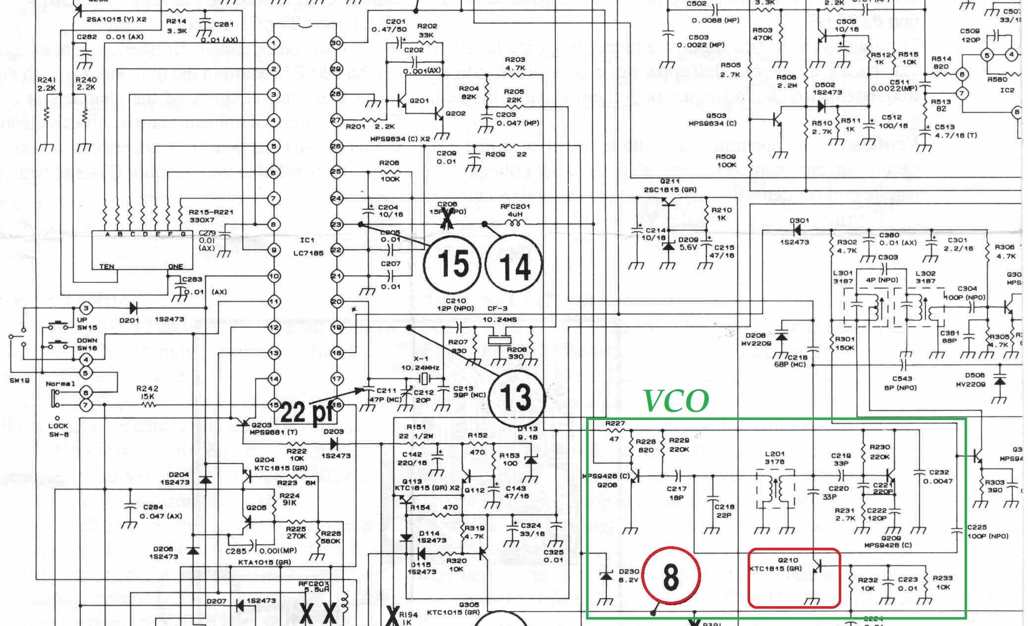

    Posiadam cb radio Alan Midland 28, radio nadaje poprawnie w AM i FM, problem polega na tym, że radio nie odbiera żadnych sygnałów.W FM są wyraźnie szumy, w AM słychać bardzo cichy szum i jakby buczenie ( prawdopodobnie synteza ), które jest również w PA.
    Sprawdzałem już filtr 455khz, wymieniałem dwa inne, problem nadal występuje.,

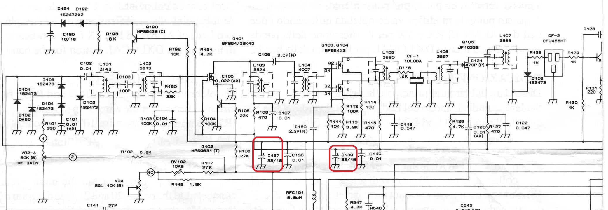

    RF Gain nie reaguje, szumy bez zmian, sprawdzałem już napięcia podczas zmiany położenia potencjometru, zmieniają się one płynnie.
    Może koledzy spotkali się już z podobnym problemem, lub są bardziej doświadczeni i proszę o pomoc w diagnozie tego problemu.
    Sprzęt jakim dysponuję do pomiarów to multimetr oraz miernik częstotliwości.
    Bardzo dziękuję za wszelkie sugestie, bo bardzo chciałbym uzdrowić to radio, które odkupiłem jako uszkodzone, a chciałbym żeby trafiło do mojej kolekcji.

    Sprawdź napięcie przestrajania oraz częstotliwości VCO, dla poszczególnych kanałów tego CB.

    Sprawdź częstotliwość (VCO_RX) na kondensatorze (C180) zaznaczonym czerwoną ramką ("sorki" za złą jakość schematu).

    Niestety tu częstotliwość bardzo pływa 11,700-12,600
  • #12 18606420
    gumisie
    I w tym może być problem.
    Dla CH4, 27,000MHz - 10,695MHz = 16,305MHz (VCO).

    gumisie
    Novile napisał:
    Trzeba jednak ruszyć VCO.
    Podając częstotliwość VCO dla CH4, to miałem właśnie na myśli.
    Sprawdziłby napięcie w pkt. 8 (TX/RX), oraz Q210.

    To samo VCO pracuje w: TX (sprawne), jak i w: RX. Prawda?
    Nie wnikając w strukturę działania mikrokontrolera LC7185 (IC1), problem może leżeć po stronie VCO w opcji: RX (#14).

    Dokładnie w okolicy Q210, Q305 jest zimny lut.
  • #22 18608576
    gumisie
    Hektar Zahle.r napisał:
    Dokładnie w okolicy Q210 jest zimny lut.
    A może on jest zwarty i włączona jest dodatkową pojemność (C220) w trybie RX :wink:
    Częstotliwość VCO (CH4, 27,000MHz) w trybie:
    TX = 13,500MHz
    RX = 16,305MHz
  • #23 18608600
    Hektar Zahle.r
    Poziom 30  
    Jest taka możliwość po niedbałym lutowaniu. Zwarty C-E Q210. Trzeba sprawdzić.

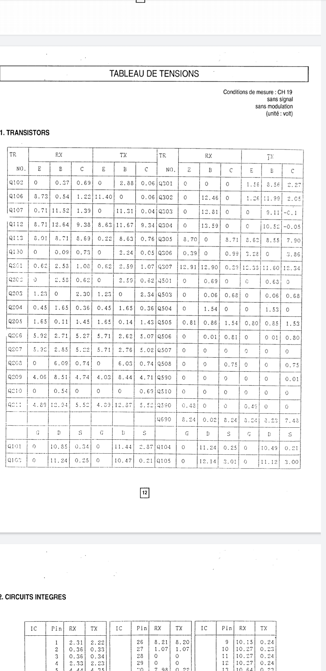

    W pkt 8 na płycie RX-0V, TX-8,11V
    Q210
    RX B-0V, C- 0,24V, E-0V
    TX B-0,69V, C-0V, E-0V
    Zastanawia mnie tylko jak się to ma do tego z manula, bo jakby C zamieniony z B.
    Luty poprawione, nadal brak odbioru, TX działa prawidłowo

    Podłączyłem ponownie miernik częstotliwości, jest jakiś postęp, ponieważ już mamy stabilną częstotliwość VCO (CH4, 27,000MHz) w trybie:
    TX = 13,500.063MHz
    RX = 16,307.056MHz
    lecz nadal brak odbioru, smetr nie reaguje, na sygnał z radia obok.
