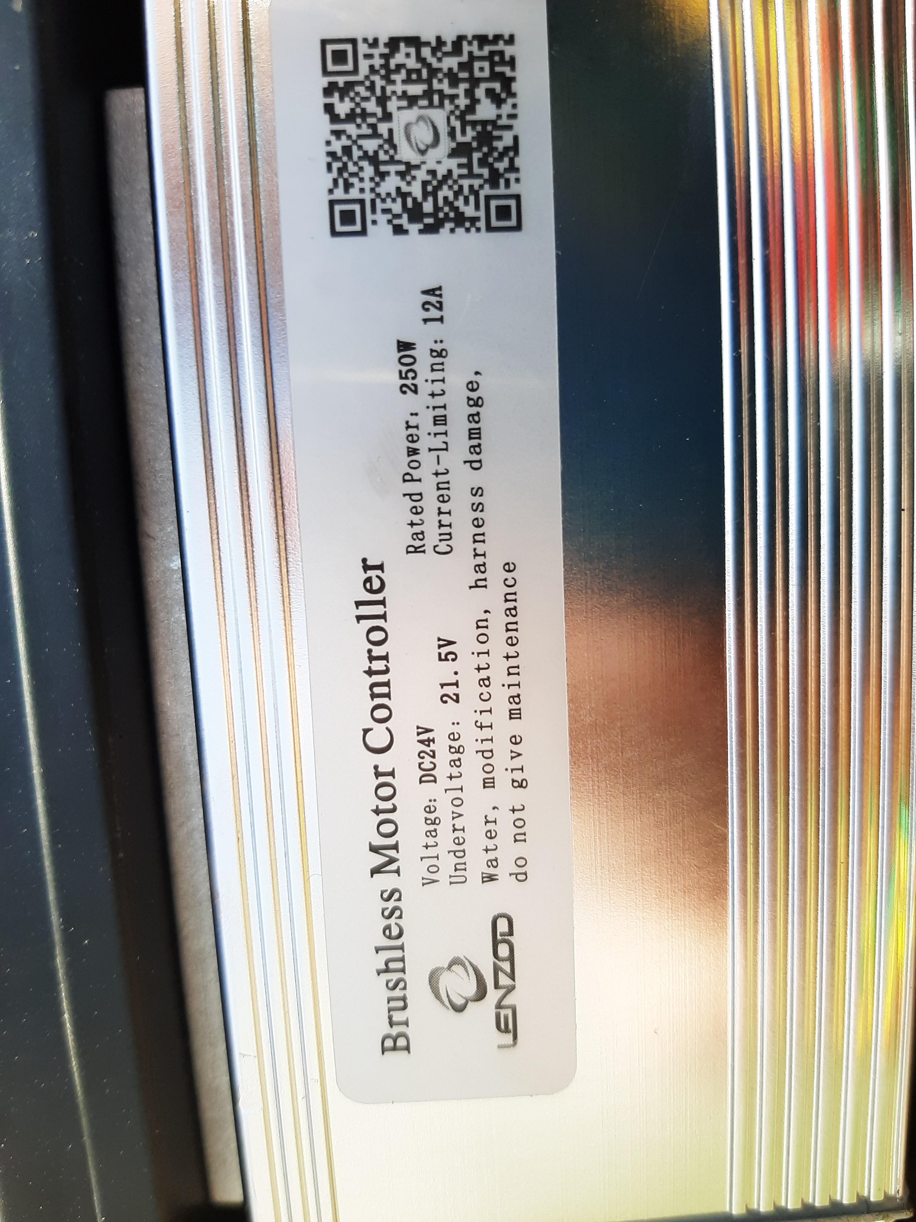

    Podczas wyciągania ładowarki z hulajnogi uszkodziłem gniazdo w hulajnodze i było zwarcie. Nie zauważyłem tego i zacząłem ją jechać. Po jakimś czasie hulajnoga stanęła i zgasł wyświetlacz. pytanie czy Uszkodził się sterownik Czy są tam jakieś bezpieczniki czy coś innego. Proszę o pomoc

    Bezpieczniki mogą być.
    Najlepiej jak rozkręcisz ją i wrzucisz jakieś fotki tego wszystkiego co się stało i wtedy zobaczymy.

    Sprawdź czy nie masz takiego przycisku w ramie obok przedniego kola. i zrób więcej zdjęć samej hulajnogi .
    Napisz też model tego sterownika bo ja go skądś już , znam robiłem kiedyś chińską hulajnogę i tam był chyba taki sam.

    Jeśli to gniazdko ładowania jest bezpośrednio do baterii podłączone to raczej zwarcie nie powinno nic uszkodzić oprócz samej baterii.
    Spróbuj jeszcze całkiem odłączyć sterownik od akumulatora i zostaw go tak na kilka godzin , jak to nie pomoże to niestety więcej Ci nie pomogę , trzeba obejrzeć i pomierzyć wszystko.
    Jeśli nie masz odpowiedniej wiedz to sam tego nie zrobisz , poza wymiana np stacyjki z tym wyświetlaczem lub samego sterownika czy akumulatora .
