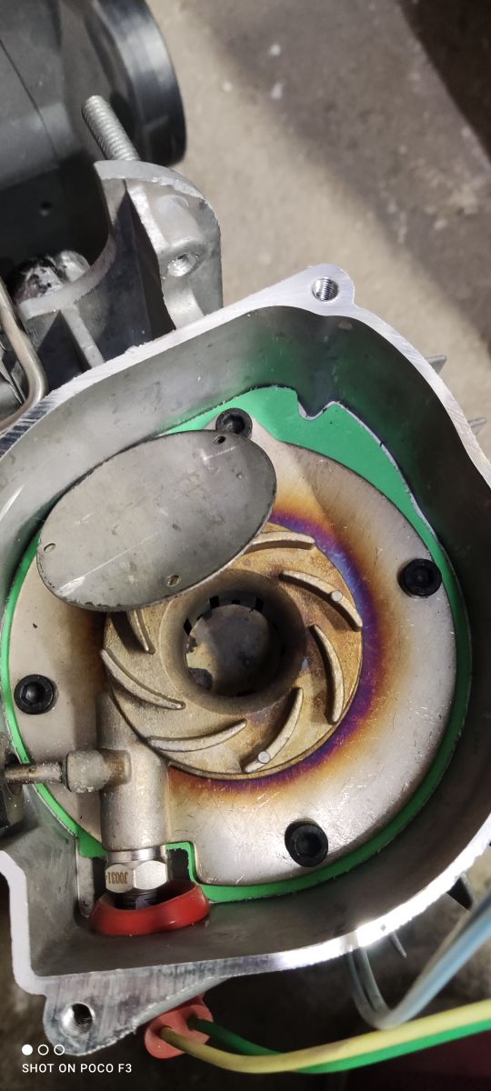

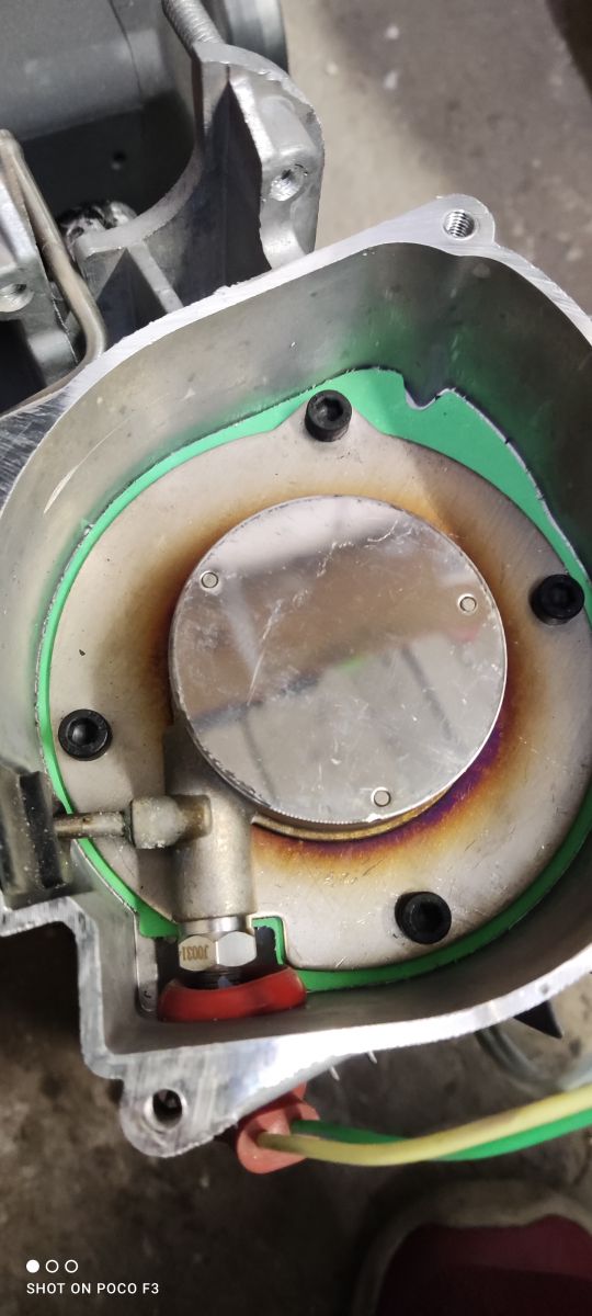

    Właśnie mi takie webasto się zepsuło. Pod wirnikiem dmuchawy jest takie metalowe kółko z blachy co siedzi na pinach. Do rzeczy nie wiem jakim cudem ale wypadło podczas pracy zablokowało wirnik dmuchawy, silnik spaliło i płytę główną.
    Ogrzewanie postojowe- chinskie - Nie dziala wentylator Ogrzewanie postojowe- chinskie - Nie dziala wentylator
    Widzałem u niektórych że mają to zaklepane
