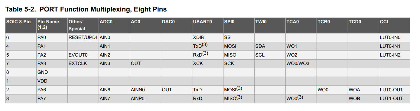

    Attiny212-412 opis wyprowadzeń. Według aktualnego DSa wyprowadzenie UARTA wyglądają tak:
    [AVR] ATMega ATTiny 0-Series, 1-Series uwagi ogólne

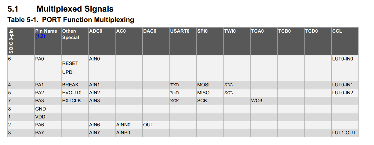

    A w rzeczywistości jest tak:
    Więc jak ktoś się zastanawia czemu nie działa mu UART, to już ma odpowiedź. Swoją drogą problem znany już co najmniej pół roku i nikt do tej pory nie poprawił tego w DSie.
