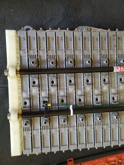

    Cześć.
    Pytanie niekonwencjonalne, ale jakoś muszę sobie prowadzić, a że nie znam się na prądzie to pytam :)

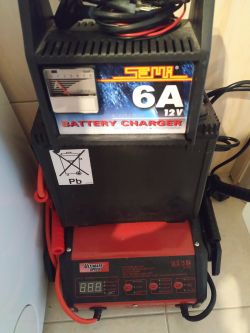

    Pyt. 1
    Czy ogniwa jn. mogę połączyć w pakiet po 2szt. (Szeregowo) i naładować zwykłym prostownikiem kontrolując napięcie pakietu miernikiem?
    Jeśli tak, to którym bezpieczniej do tych ogniw (mam dwa rodzaje):
    A) "Mały zwyklak" Semi 6A
    B) "Kombajn z Lidla" ULG15B4 15A
    Pyt. 2
    Aby sprawdzić, jak poszczególne ogniwa "trzymają prąd" pod obciążeniem, mogę podłączyć pod każde, np. żarówkę 12V i zmierzyć jak szybko napięcie spadnie do min.?
    Pyt. 3 jakieś inne propozycje na sprawdzenie ogniw metodą chałupniczą? :D
    Ogniwa, o które chodzi to ogniwa z Priusa II x28 szt:
    akumulator NiMH o napięciu 201,6V składający się z 28 modułów, przy czym każdy moduł składa się z sześciu pojedynczych ogniw pryzmatycznych NiMH o napięciu 1,2V i pojemności 6,5 Ah.
    Każdy z modułów o napięciu 7,2 V zawiera kontroler ładowania i przekaźnik.
    28 modułów jest połączonych szeregowo, aby uzyskać całkowitą pojemność magazynowania energii wynoszącą 1.310kWh (przy 201,6 V x 6,5 Ah).
    Niestety ładowarki modelarskiej nie mam, iMax'y B6 się podobno nie sprawdzają, potwierdzone nadające się Turnigy Reaktor / Charsoon Antimatter są niedostępne, a odnośnie dostępnych HOTA Thunder nie znalazłem jeszcze potwierdzenia, więc wyrzucenie +250 pln średnio mnie kręci.
    Stąd pomysł na "ratowanie się" prostownikiem...
    Dzięki z góry za radę.

    Powinno się udać. Oczywiście ciężko powiedzieć do jakiego napięcie te prostowniki będą dążyć. Ale jeżeli zrobisz to pod kontrolą zewnętrznego miernika kontrolując napięcie. To będzie w miarę bezpiecznie.

    Lidlowy kończy przy ok. 14,5V
    Mały ładuje do bólu obniżając A

    Pakiet 2s nie ale 3s da się już prostownikiem naładować. Ale trzeba kontrolować.

    S series czyli szeregowo.
    P parallel czyli równolegle.
    Więc pakiet 3s to 3 połączone szeregowo ogniwa
    W wypadku litowych masz 3,6 lub 3,7 razy 3
    Ty masz NI-MH więc prostownikiem podładujesz 9-10 w szeregu. Bo napięcie końcowe ładowania to 1,6V na ogniwo do tego kontrola temperatury max 40°C . Bo prostowniki dla PB nie uwzględniają ∆p. Dlatego bezpieczniej przy takim ładowaniu dać 1,5 max 1,55V na ogniwo

    ok rozumiem.
    w tym przypadku ogniwa są jako całość po 6 szt. (7,2V moduł).
    czyli 2S wychodzi w teorii idealnie, jedyne czego się obawiam to jakiś "skoków" na prostowników, w końcu to są archaiczne urządzenia względem ładowarek typu icharger, itp.
    Spróbuję na dwóch najgorszych modułach i zobaczymy co wyjdzie :)
    O temperaturę się raczej nie martwię, gorzej niż w metalowej puszce w bagażniku raczej mieć nie będą, a w razie czego dodam dmuchawę do zestawu :D
    Natomiast nie rozumiem właśnie jeszcze w pełni optymalnego dla nich napięcia, ponieważ w normalnych warunkach ECU auta podnosi pakiety do 8 - 8,4V, czyli 1,4V ogniowo. Ale co ciekawe, zawsze są ładowane tylko do ok. 80%, czyli w teorii chcąc uzyskać pełne formatowanie powinienem się starać podbić je do 1,75V ogniwo / 10,5V pakiet... coś za dużo się zdaje?
    W tym zakresie muszę się doszkolić - zapewne tutaj, również okaże się, że mAh vs V nie przekładają się liniowo :)
    brak porządnej ładowarki się znowu kłania :/ ale cóż, trzeba sobie radzić :)
    Z ciekawostek to, prostownik "kombajn" (lidlowy) w opcji Aku 6V standard nie wykrywa w ogóle pakietu, zarówno pojedynczego, jak i 2p... o tyle dziwne, że oba są obecnie na ok. 7,5V, a równolegle mają ok. 13Ah, więc niby coś tam powinien wyłapać.
    Sprawdzę jeszcze na innych, może to akurat wina tych pakietów, chociaż wątpię, że dwa się trafiły uszkodzone wew.
