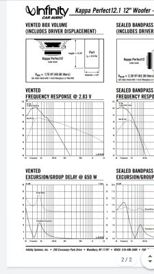

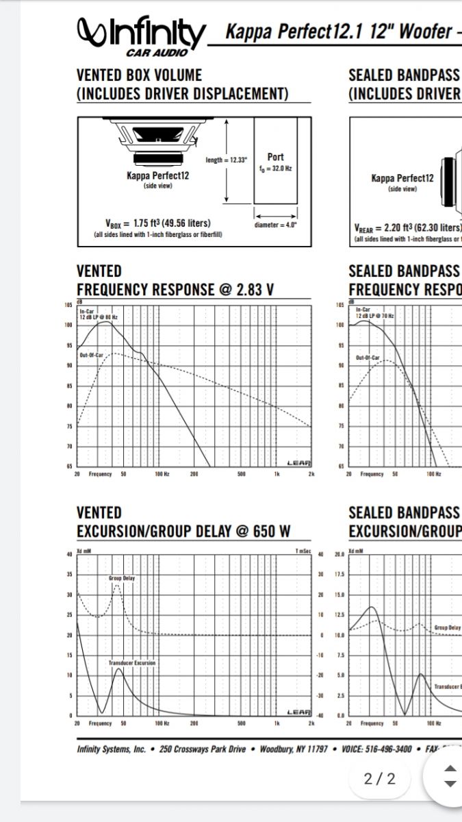

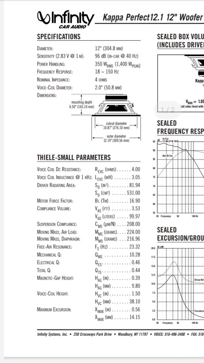

    Posiadam glosnik Infinity Kappa 12.1 juz ładnych pare lat ale wydaje mi sie ze moja obudowa do niego jest za mala w dodatku zamknieta. Co do jej wymiarow podam jutro.
    Ale mysle nad zrobieniem nowej obudowy z BR jak ze zrobieniem nie ma problemu tak nie wiem jakie zastosowac wymiary tej obudowy. I co do materiału musi byc mdf czy może bhc płuta wiórowa 18mm ??
    Moze móglby ktos podpowiedziec ewentualnie rozrysowac poszczegolne boki itd ??
    Na zdjeciu daje dane glosnika i zalecany litraz obudowy BR do niego.
    Chcialbym zeby tylna scianka byla pod skosem.
    Obudowa BR dla tego glosnika zalecana to 49.56 litra powiedzmy "50" litrow
    Czy moglby ktos pomóc ?? W sensie rozryswoac wymiary bokow itd ??

    Wzór na pole trapezu.Dasz szerokość to wyjdzie objętość.Skosy najlepiej do auta samemu.Takie tematy to bez forum lata temu wykorzystując wzor na pole trapezu.....
