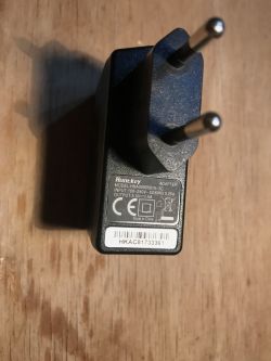

    Zasilacz 5V dla Raspberry (wymagana wydajność prądowa zależy od tego jakie Raspberry użyjemy, polecam to sprawdzić w sieci):

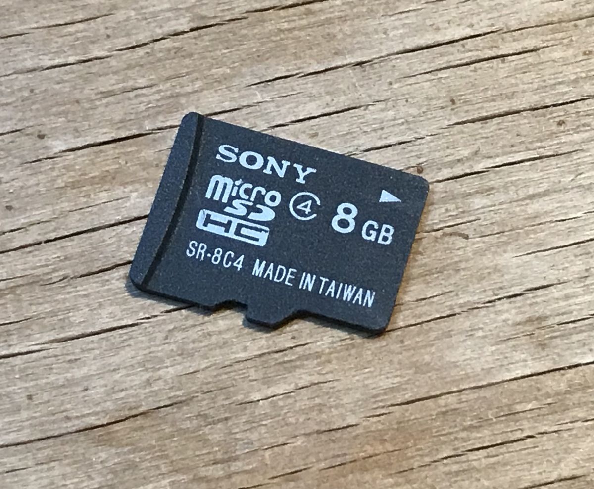

    Karta microSD (minimum 8GB) dla Raspberry (ale jakby się uprzeć to można nawet użyć tej co jest z Enderem 3 w zestawie):

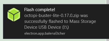

    Czekamy na zakończenie operacji:
    Prosty sposób na sterowanie drukarką 3D przez WiFi za pomocą OctoPrint
    Całość trwała w moim przypadku jakieś 10 minut. Po wgraniu dostałem powiadomienie od Windows:
    I sam Etcher pokazał, że skończył pracę:

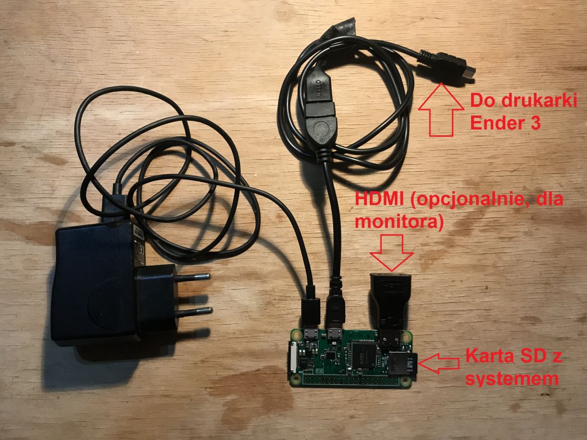

    Podłączamy Raspberry do Endera i uruchamiamy
    Teraz możemy już wszystko popodłączać. Kartę microSD wsadzamy delikatnie do slotu. Zasilacz 5V podłączamy do PWR-IN od Raspberry, natomiast przejściówkę USB OTG do złącza podpisanego USB.
    Opcjonalnie możemy podłączyć przejściówkę mini-HDMI na zwykłe HDMI (jeśli chcemy podejrzeć na monitorze jak Raspberry się uruchamia).
    Poniżej wszystkie połączenia na wyraźnym zdjęciu:
    Pozostało podłączyć to do zasilania i drukarki 3D i hardware gotowe. Zapalić się powinna wtedy dioda LED znajdująca się na Raspberry. Musimy jeszcze poczekać trochę (do kilku minut) aż system się uruchomi i sam automatycznie połączy ze wskazanym przez nas WiFi.

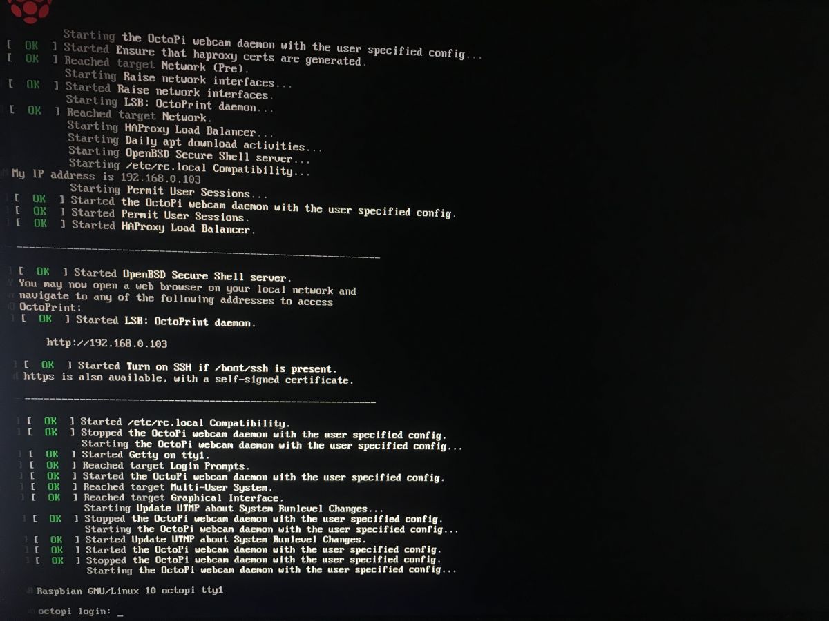

    Sprawdzamy IP OctoPrint - sposób 1
    Pierwszym sposobem na poznanie adresu IP naszego serwerka OctoPrint jest podłączenie monitora do Raspberry PI. Monitor podłączamy poprzez HDMI. Gdy uruchomimy 'Malinkę' z podłączonym monitorem to zobaczymy na ekranie informacje o bootowaniu systemu a potem też i adres IP przydzielony mu poprzez router.
    Samo pierwsze uruchomienie Raspberry troszkę trwa, system tez wtedy dokonuje dodatkowych operacji, jakiegoś skanowania itp, szczegóły na zdjęciach poniżej:
    Dopiero po jakimś czasie na ekranie pojawia się IP (tutaj: 192.168.0.103):
    Ten adres po następnym uruchomieniu może być inny (jest przyznawany przez DHCP routera), więc nie musicie go zapamiętywać.

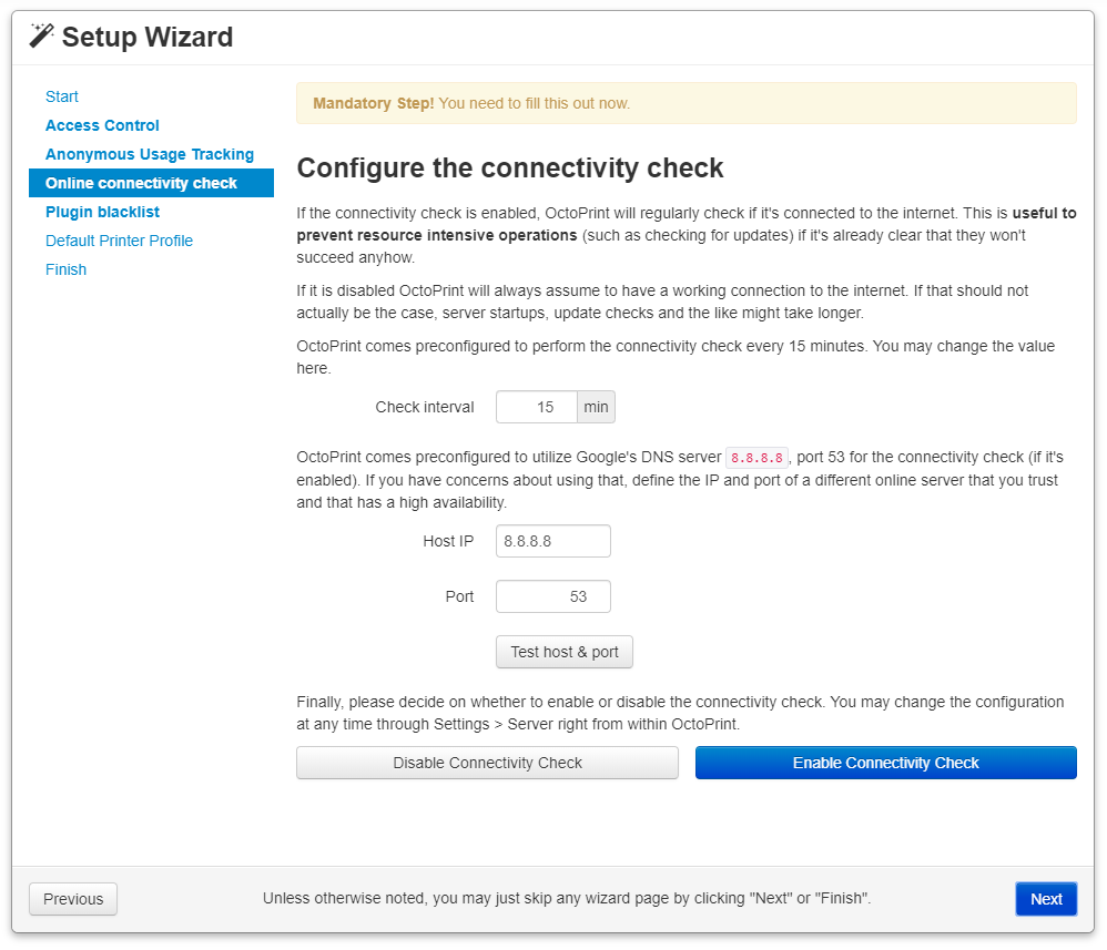

    Finalizujemy instalację OctoPrint
    Instalacje OctoPrint finalizujemy już przez przeglądarkę WWW z dowolnego urządzenia znajdującego się w tej sieci w której jest nasze Raspberry. Po prostu wpisujemy
    http://octopi.local
    w pasku adresu i po chwili powinna nam załadować się strona konfiguracyjna. Jeśli to nie działa, to musimy wpisać tam po prostu adres IP (dwa sposoby na poznanie adresu IP naszego Raspberry opisałem w poprzednich akapitach).
    Postępujemy wedle instrukcji z ekranu i klikamy 'Next'. Możemy dalej skonfigurować hasło dla OctoPrint, ja je zostawiłem puste, gdyż nie zamierzam udostępniać Raspberry w Internecie a do mojej sieci WiFi mają dostęp tylko domownicy.
    Potwierdzamy naszą decyzję:
    Następnie instalator pyta o formalności co do zbierania danych - możemy im odmówić tej przyjemności.

    Dalej instalator pozwala nam skonfigurować sposób sprawdzania czy nasz serwer jest podłączony do Internetu. Ustawienia ze zrzutu ekranu są domyślne i też moim zdaniem odpowiednie dla nas. Adres IP 8.8.8.8 ze zrzutu ekranu to jeden z adresów Google, często używany do takich zastosowań.

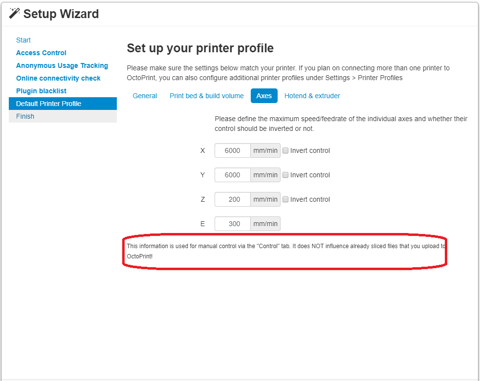

    Dalej możemy ustawić również szybkość poruszania się każdej z osi, nie jest to jednak aż takie istotne ponieważ i tak te ustawienia końcowo OctoPi będzie brać nie stąd, lecz z plików GCode.

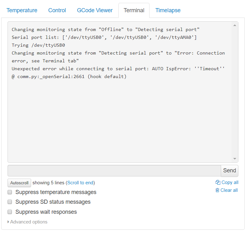

    Zrzut ekranu poniżej pokazuje co się dzieje gdy kliknę 'Connect':
    Jak widać, trwa skan, ale po chwili następuje niepowodzenie wyszukania drukarki ("Error connecting to printer"):
    Zgodnie z powyższym komunikatem więcej informacji jest w zakładce Terminal:
    Rozwiązaniem tego problemu u mnie okazało się wybranie bezpośrednio odpowiedniego portu na którym mamy drukarkę:
    U mnie, na Raspberry PI Zero W, ten port nazywa się /dev/ttyUSB0. Jeśli nie mamy tego portu, to trzeba przejść do ustawień (Settings), tutaj:

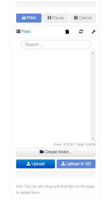

    Na stronie OctoPrint mamy listę wrzuconych plików .gcode:
    Możemy tam dodać kolejny za pomocą przycisku 'Upload' albo po prostu przeciągnąć go na stronę WWW z eksploratora Windows (metoda drag and drop - też działa):
    Po dodaniu go tam klikamy przycisk 'Load', by załadować gcode do pamięci:
