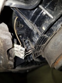

    Witam wszystkich i z góry przepraszam za moje mogłoby się wydawać głupie dla zapewne wielu pytanie, dlatego od razu chciałbym się usprawiedliwić że jestem zupełnym laikiem w tym temacie i proszę również o dokładne wytłumaczenie problemu 🙂
    Dziękuję za wyrozumiałość 😁
    Do meritum 😉
    Oryginalny głośnik w drzwiach nagle zaczął grać bardzo cicho, to Blaupunkt 4ohm. Głośnik - pytanie laika🙂 - Głośnik gra ale cicho
    Pod spodem jest jakiś mały rezystor, czy on może być odpowiedzialny za to że głośnik gra bardzo cicho?
    Jak to wogole się nazywa, jakie powinno mieć parametry i czy jestem w stanie ewentualnie przelutowac to samemu, usprawniając tym samym głośnik.

    #2 18607864
    Pedros050
    Ja tu widzę kondensator elektrolityczny i zboku coś jest ale musiałbyś to wysunąć chyba że to wtyczka?
    #3 18607867
    gumisie
    Nie rezystor, lecz kondensator unipolarny.
    Przyczyną tego "cichego grania", może być uszkodzony głośnik.
  • #4 18607905
    rqzia
    Czyli wymiana tego kondensatory raczej nic nie wniesie?
    Miałem nadzieję, że to on może być odpowiedzialny za to że głośnik gra bardzo cicho, a to coś obok niego to końcówki gniazda które wychodzi na drugą stronę i do niego podlaczam oryginalną wtyczkę.
  • #5 18607921
    gumisie
    Moim zdaniem, nie.
    Z tego co widzę na zdjęciach, głośnik jest dwudrożny. Głośnik wysoko tonowy "napędzany" jest poprzez ten kondensator.
    Prawdopodobnie uszkodzeniu mógł ulec szerokopasmowy i stąd taki efekt.
    W celu upewnienia się czy głośnik uległ uszkodzeniu, ja bym je zamienił miejscami (z prawych drzwi do lewych).

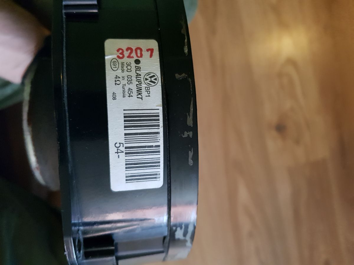

  • #6 18607927
    rqzia
    Nie, głośnik jest jednodrozny, to tylko jeden głośnik basowy, drugie miejsce jest puste oryginalnie.
    W sumie nawet zakupiłem omyłkowo dwudrożne na podmianke. Są to w zasadzie dwa głośniki wbudowane w dystans ale gamoń jestem bo nie zwróciłem uwagi na to że ten nowy basowy ma 2 ohm i też gra lipnie, bo radio nie może wydolić.....

  • #10 18608096
    rqzia
    Nie wiem czy to ma jakieś znaczenie ale sprawdzałem głośnik miernikiem i pokazał mi przy ustawieniu na skali 200 ohm ,około 03,8 i spadało do max do 03,5 ohm , a niby głośnik 4 ohm
  • #11 18608252
    jurand87sca
    Bo rezystancja a impedancja to dwa różne pojęcia. Głośnik może być też uszkodzony mechanicznie. Można by sprawdzić delikatnie wciskając i wypychając membranę czy chodzi bez oporów..

  • #14 18608471
    rqzia
    Też się zastanawiam, jaką funkcję on pełni podłączony do głośnika jednodrożnego niskotonowego.......
    Dodam jeszcze że to oryginalny głośnik od nagłośnienia w Passacie B6, dosyć ubogiego trzeba dodać bo składa się ono z 2 głośników niskotonowych w drzwiach przednich i 2 wysokotonowych koło lusterek bocznych.
    Radio to RNS 310, niestety nie odnalazłem nigdzie jego parametrów.
