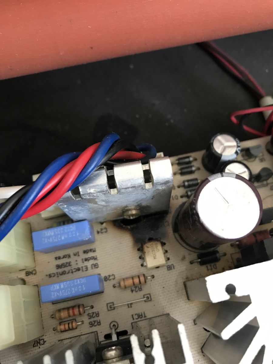

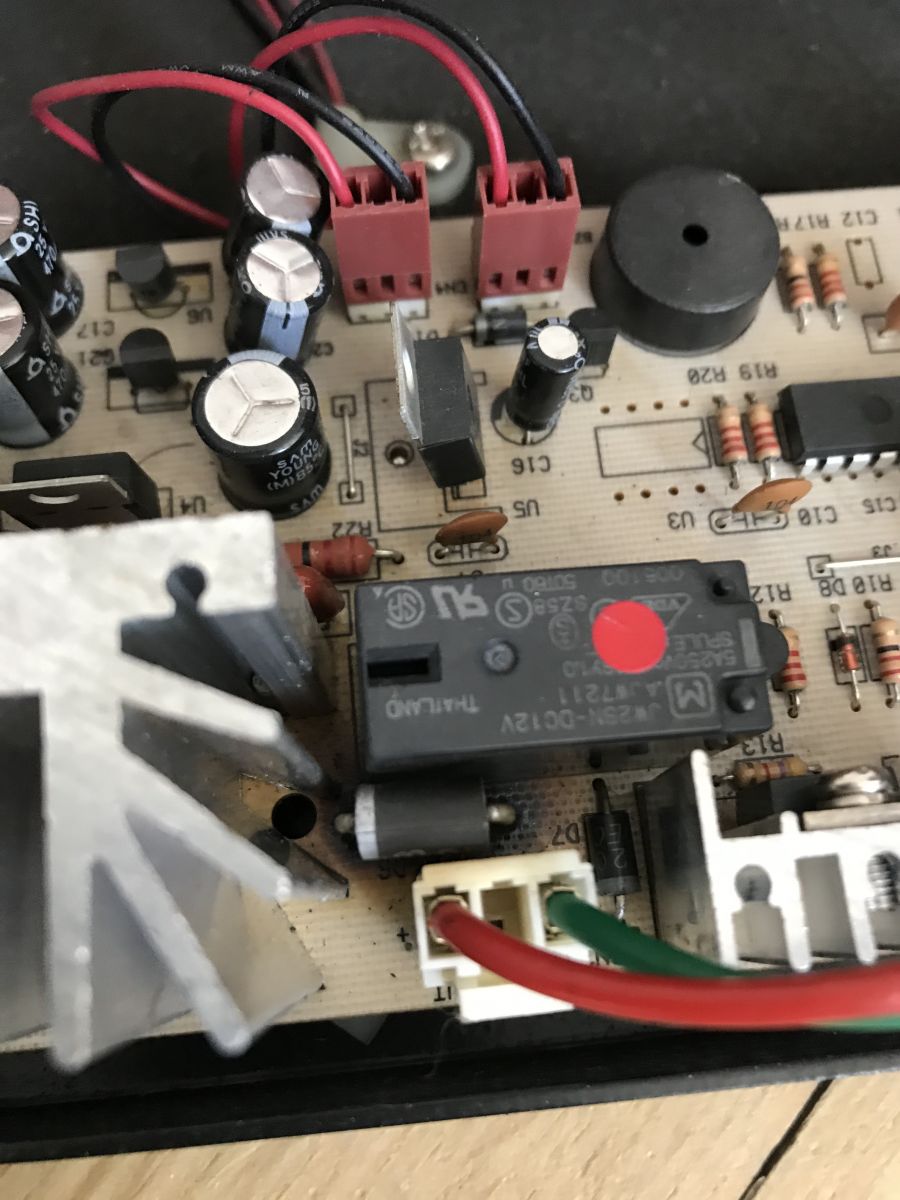

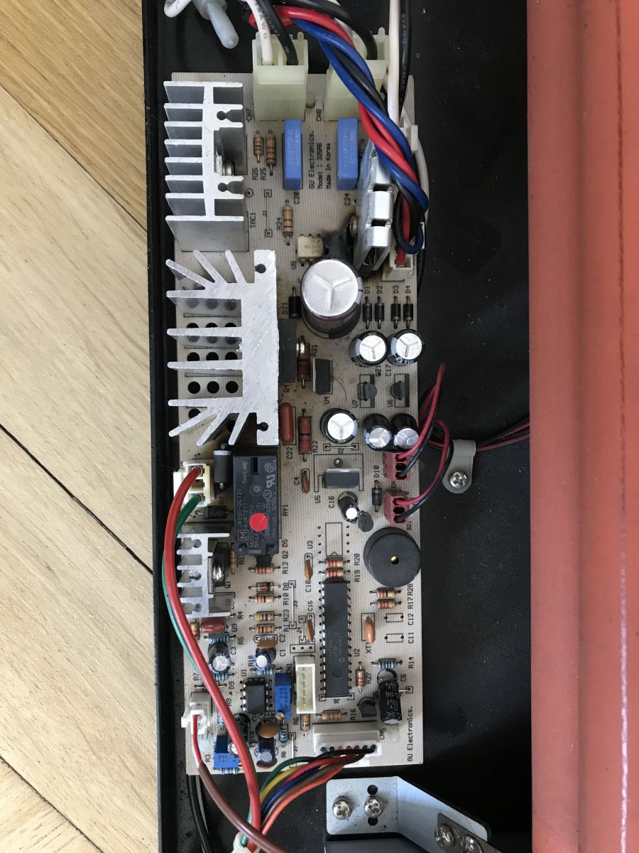

    Jaka jest szansa naprawienia takiej płytki sterującej laminatora.
    Niestety nie jest to laminator za 200zł w związku z tym naprawa byłaby na pewno opłacalna.
    Z tego co się orientuję to przepalone są dwa miejsca.
    Naprawa płytki sterującej laminatora z przepalonymi miejscami Naprawa płytki sterującej laminatora z przepalonymi miejscami Naprawa płytki sterującej laminatora z przepalonymi miejscami

    Naprawa tej płyty nie powinna być problemem, element U8 to optotriak sterujący "triakiem lub tyrystorem wykonawczym" tym z radiatorem, mam również złe przypuszczenie te uszkodzenie powstało zapewne z powodu zwarcia obciążenia np doziemienia grzałki - dla dobrego fachowca naprawa całości to nie problem - problem jest skąd wytrzasnąć fachowca :).

    Skąd takie przypuszczenie, ja tylko od 25 lat zawodowo zajmuje się automatyką, sterowaniem i budową maszyn. Uprzedzając pytanie o naprawę - jestem z innego miasta, o ile płytkę można wysłać to niestety jest spora szansa, że po naprawie i ponownym podłączeniu ponownie "się okopci". Dobry fachowiec powinien zmierzyć to czym steruje ta płyta a zdalnie się nie da. Więc wychodzi na to, że fachowcem nie jestem :).

    Na podstawie zdjęć wnioskuje, że te czerono-niebieskie przewody z płytki zapewne idą do grzałki, która zapewne jest sterowana (załączana) z płytki przez ten wypalony element (np. klasyczny układ regulacji temperatury). Są możliwe dwie przyczyny uszkodzenia, pisząc kolokwialnie - "same z siebie skończyły się" elementy na płytce (wymiana załatwi sprawę) lub elementy na płytce uszkodziły się w wyniku uszkodzenia np grzałki i wtedy napawa tylko płytki będzie służyła jedynie do jej ponownego uszkodzenia. Nie wiem jak jest w twoim przypadku trudno tu jest coś sugerować, to trzeba zmierzyć albo naprawić tylko płytkę i liczyć na fart (dobrych fachowców fart często omija więc raczej na niego nie liczą).
