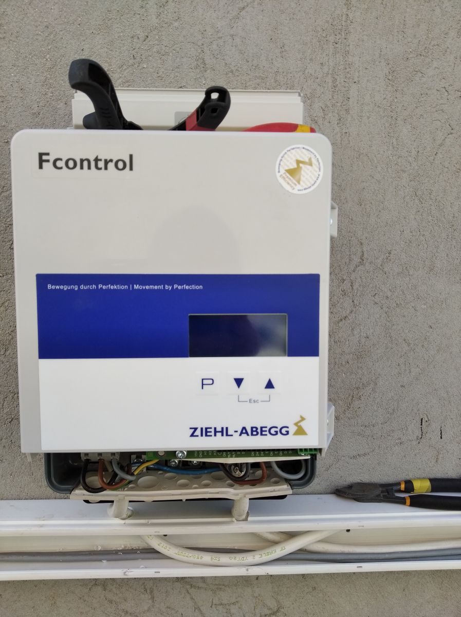

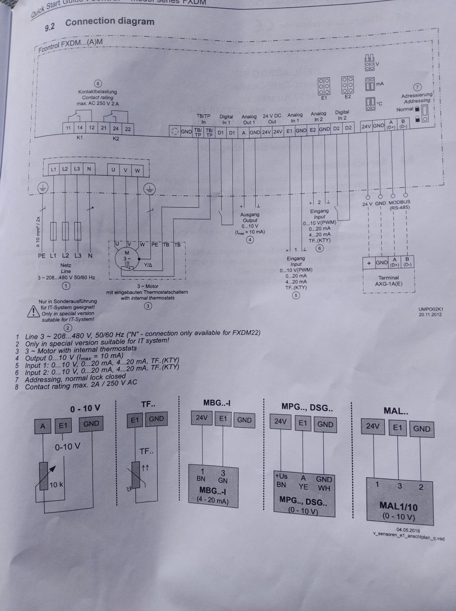

Witam. Muszę podłączyć oraz ustawić falownik ziehl abegg który będzie sterował wentylatorami. Instrukcja jest tylko w języku angielskim i niemieckim, a w internecie nie znalazłem polskiej wersji...Falownik ma sterować wentylatorami w zależności od temperatury. Moje pytanie, czy dobrze podłączyłem zasilenie, oraz wyjście do silników :
Jeśli ma ktoś instrukcję po polsku lub wie jak ustawić ten falownik to proszę o odpowiedzi
