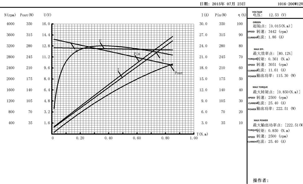

    Jak obliczyć moc przekładni? Czy silnik da rade to rozpędzić? Jak obliczyć moc przekładni? Czy silnik da rade to rozpędzić?
    Tu mam takie dane a koła mają 200mm

    Przy obrotach 2750 na minutę wychodzi szybkość 14.25 km/h
    Obliczenia (proszę sprawdzić, bo był grill z piwem dzisiaj)
    Przekładnia zwalnia silnik 11/80 czyli obroty silnika mnożymy przez 0.1375 i otrzymujemy obroty kółka = 378.125 razy na minutę.
    Kółko ma obwód 0.628 m i w minutę pokonuje dystans 237.46, mnożymy razy 0.06 i mamy km/h
    Przyjmując, że przy 1000 obr na minutę moment jest taki sam jak przy pełnych obrotach to siłę na kółku określam na ok 50N.
    Dla laika: na lince wieszamy odważnik 5kg i przez system bloczków wiążemy do hulajnogi.
    Proszę o sprawdzenie, bo możliwe, ze majaczę.
