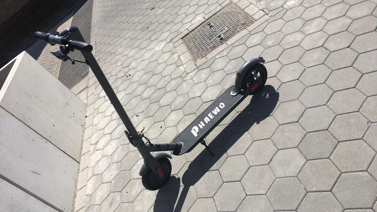

    Witam, posiadam od dwóch dni hulajnogę elektryczna PhaewoX10, podczas powrotu do domu uderzyłam nią delikatnie o podłoże, ale nie ma żadnych widocznych śladów, po naładowaniu jej do maksimum hulajnoga włącza się, z tylu miga światło hamowania, a z przodu wyświetlają się 4 kreski baterii, jednak po naciśnięciu pedału gazu hulajnoga stoi w miejscu. Prowadziłam ja ze sobą przed naładowaniem i wyświetlała prędkość z która ja prowadziłam, 2 km/h itd... ktoś wie o co może chodzić? Dlaczego miga światło hamowania, zaraz po włączeniu?

    Sprawdź klamkę hamulca, sterownik widzi wciśniętą i dlatego nie reaguje na gaz. Pod linką hamulca, w klamce jest mały kontrakton, sprawdź czy nie jest uszkodzony, albo czy nie odpadł magnes. Do sprawdzenia możesz wypiąć wtyczkę "brake" ze sterownika, ale wtedy nie będzie działało hamowanie z odzyskiem.

    Hamulec był zbyt docisniety, wszystko działa poprawnie.
