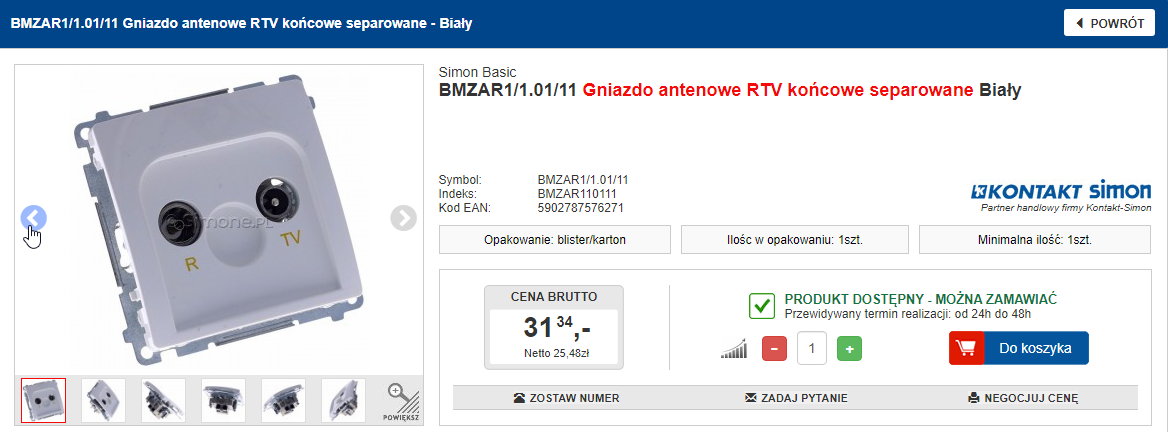

    W salonie jest gniazdo antenowe do którego wchodzą dwa przewody.
    Mam gniazdo tego typu Jak rozpoznać i modyfikować instalację antenową w mieszkaniu?
    W opisie jest informacja , że jest to gniazdo końcowe
    Czy mogę przedłużyć te dwa przewody i poprowadzić je do dwóch gniazd tego typu:
    jednego w salonie , tyle , że w innym miejscu, a drugiego do drugiego pokoju, gdzie nie ma gniazda wcale?

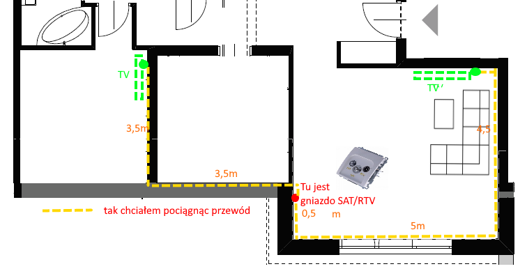

    ad.1. nie , gniazdo chciałem zaslepić, a sygnał przeciągnąć jak na rysunku poniżej.
    ad.2. tzn. z miejsca zaznaczonego na rysunku na czerwono?
    czy muszę go pociągnąć z innego miejsca ?
    ad.3. jak sprawdzić , czy sygnał jest wystarczająco mocny ? i czy to oznacza, że jeden z przewodów znajdujących się w gnieździe muszę rozdzielić, żeby uzyskać sygnał DVB-T+ FM w pokoju i w nowym miejscu gniazda w salonie ?
    jeśli chodzi o wzmacniacz to jaki można by zastosować?
    i czy miałby być w miejscu rozdziału sygnału, czy przy odbiornikach?
    ad.4. poniżej ogólny rzut sytuacyjny :), niestety nie mam zbytnich zdolności, ale mam nadzieję , że jest wystarczająco jasny.

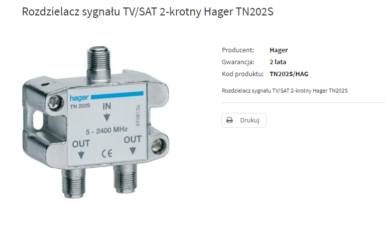

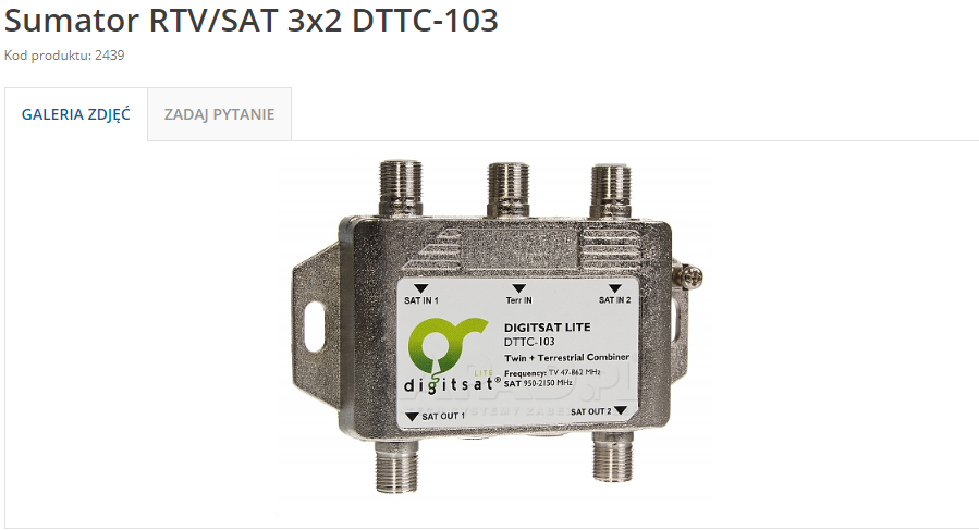

    Można zastosować jakiś sumator ,np.:
    Jak rozpoznać i modyfikować instalację antenową w mieszkaniu?,
    żeby nie stracić możliwości odbioru CP albo Canal+, a za tym rozdzielacz, np.:
    żeby pociągnąć sygnał do dwóch pokoi?
