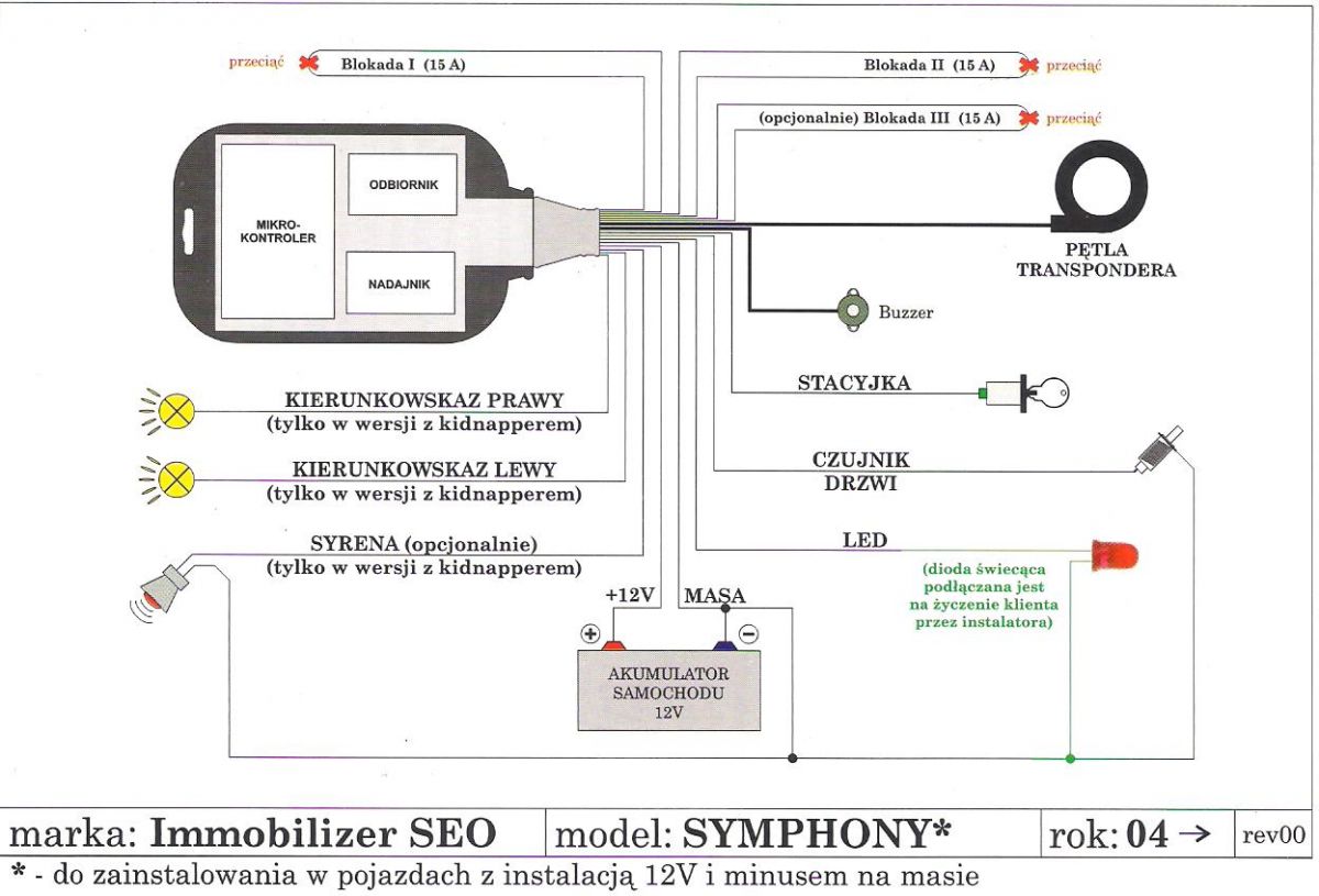

    Witam, mam problem z immo seo symphony mianowicie zablokowal mi auto sharan 2005r 1.9 tdi 130km asz.i nie moge odpalic pastylka nie reaguje na immo i nic zero reakcji.czy moge odlutowac to immo i auto zadziala czy trzeba i prosze o odp.poniewasz potrzebuje pilnie auto.z gory dzieki i piwko stawiam wszystkim za pomoc :[/syntax]

    carrot
    Moderator Samochody
    Szukaj pod kokpitem, idąc po kablach od czytnika, gdzie masz zamontowaną centralkę

  • #8 18616368
    carrot
    Moderator Samochody
    Taka centralka zawsze rozłącza jakiś obwód (lub obwody), idź po kablach do fabrycznych wiązek i szukaj miejsc przecięcia kabli

    Ireneo
    Lub do styków przekaźnika.

    CameR
    SEO Symphony odcina od jednego do trzech niezależnych obwodów.
    Musisz więc przywrócić do stanu fabrycznego wszystkie odcięte niezależne obwody.
