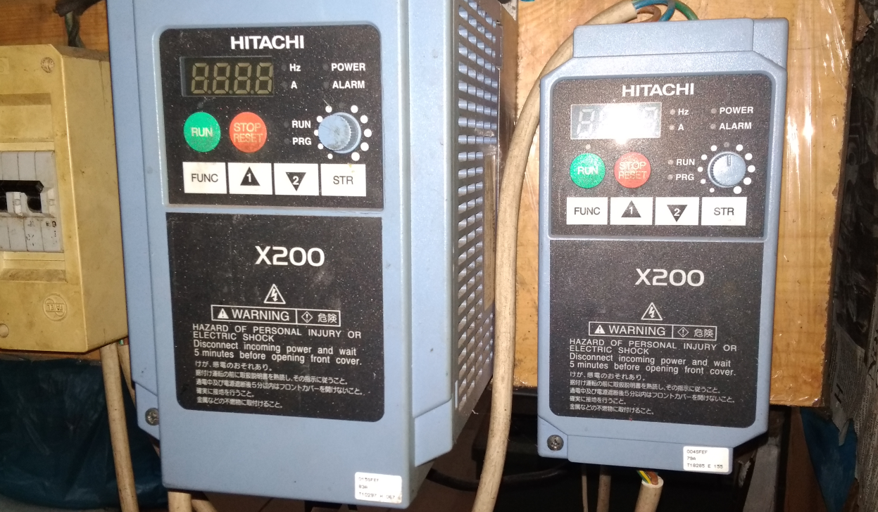

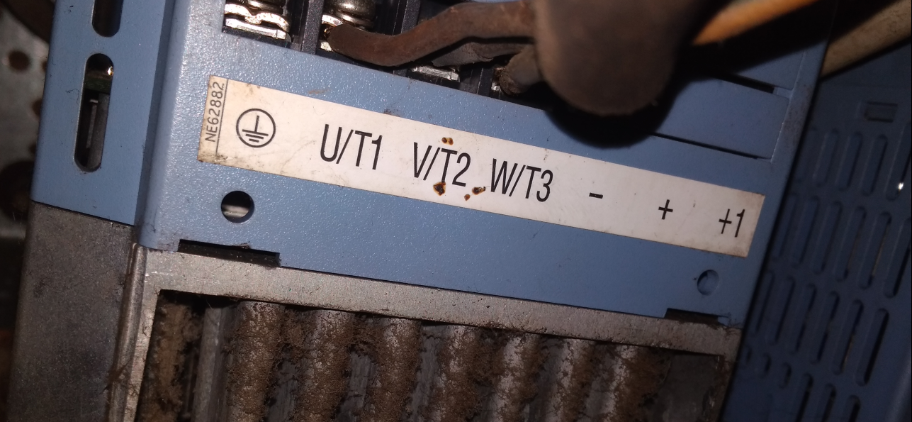

    Falowniki sterujące pracą silników wyglądają tak:
    Maszyna do cięcia odcinków rurek i rozjazd w długości ciętych elementów
    Falowniki to:
    Czy jest możliwe, że któryś z falowników uległ awarii i nie trzyma równych obrotów silnika? I jak to sprawdzić?
