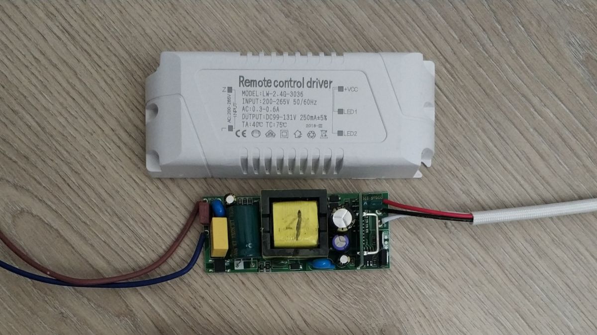

    Szanowni Koledzy,
    poszukuję taśmy LED z diodami w barwie ciepłej + zimnej z nietypowym sposobem łączenia sekcji. Otóż w sekcji znajdują się 3 diody o barwie ciepłej oraz 3 diody o barwie zimnej, które połączone są równolegle, natomiast sekcje łączone są szeregowo. Przez sekcję przechodzi bezpośrednio dodatnia linia zasilania, z lewej biegun ujemny każdej z sekcji, z prawej dodatni. Zasilanie podaje się z jednej strony a na końcu taśmy łączy się wszystkie pola lutownicze.
    Informacje zapisane na taśmie to GZY CE-2835-4B10CX2 8*500mm.
    Taśma ma zastosowanie w lampie sufitowej z zasilaczem LW-2.4G-3042 o napięciu wyjściowym DC 96-140V i wydajności prądowej 230mA.
    Niestety pomimo poszukiwań w polskiej dystrybucji jak i zagranicznej nie mogę odnaleźć tego typu taśmy LED. Proszę o pomoc w jej identyfikacji oraz znalezieniu miejsca w którym mogę ją zakupić.

    Zdjęcie oryginalnego zasilacza:
    Taśma LED z połączeniem szeregowym barwa ciepła+zimna SMD 2835 + NAGRODA

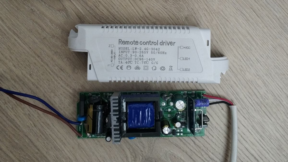

    Zdjęcie zasilacza alternatywnego (o 20mA wyższy prąd wyjściowy, docelowo taśma może być zastąpiona taką o wyższym prądzie):

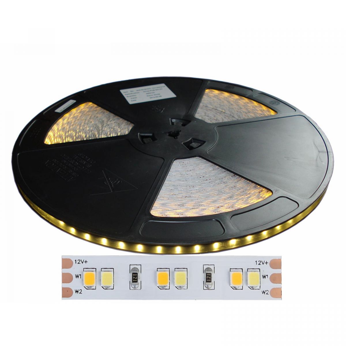

    rafael99 napisał:
    Znalazłem identyczną taśmę, ale zasilaną 12V (wystarczy zmienić zasilacz)
    Sklep https://www.smd-led.pl/tasmy-led-multi-white
    Dziękuję za odpowiedź, niestety to nie ten model - diody są podpięte w inny sposób, inne jest napięcie pracy.
  • #5 18617349
    rafael99
    Oczywiście to nie ten sam model taśmy, ale najbardziej zbliżony, który obecnie znajduje się na rynku. Niestety nie znajdziesz takiej samej, tutaj sytuacja jest podobna jak w przypadku świetlówki LED. Świetlówka LED w środku również posiada jakby taśmę LED, zasilaną z zasilacza stałoprądowego. Ta taśma nie jest dostępna w sprzedaży detalicznej, a została wykorzystana jedynie jako źródło światła do produkcji danej lampy. Czemu takie wyjątkowe napięcie wejściowe? Pewnie po to, żeby nie dało się tego teraz naprawić. Niestety, ale jeżeli nie zlecisz sam produkcji takiej taśmy, to wątpię, żeby ktokolwiek znalazł coś takiego na rynku.
