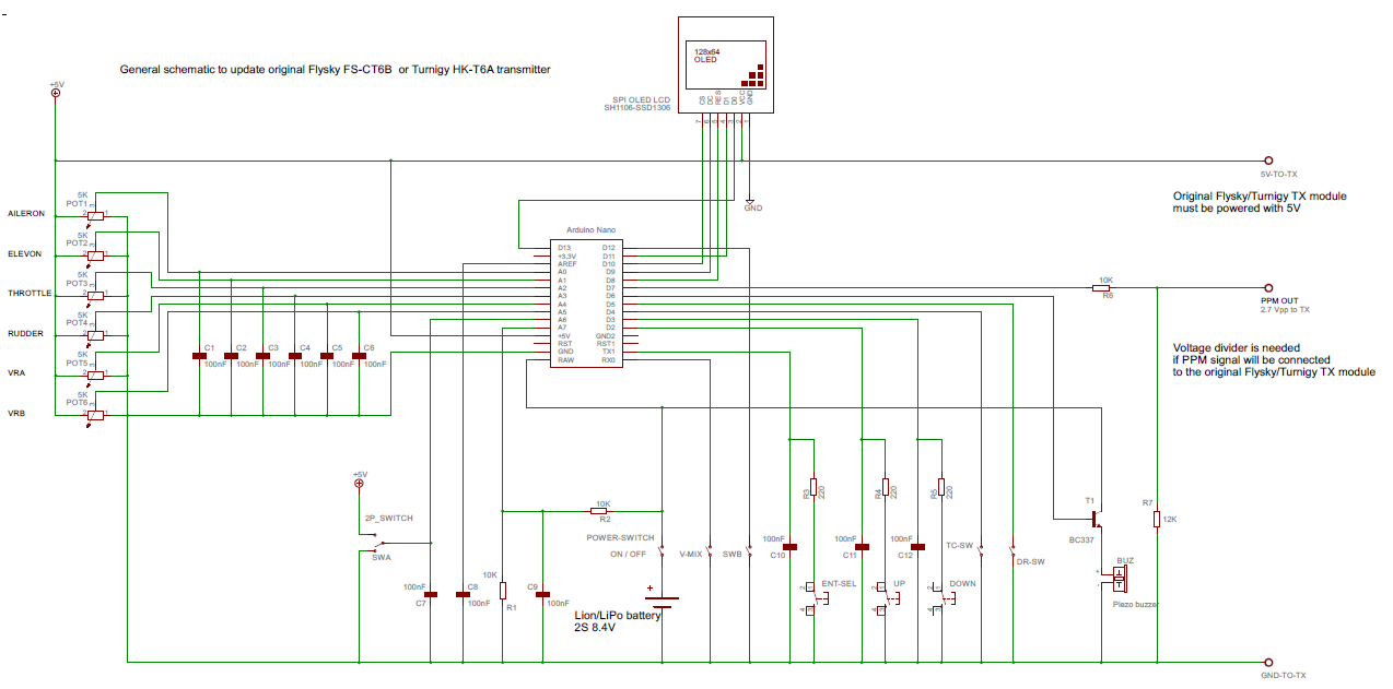

    Do pobrania i poczytania: Arduino-RC-6CH-Radio-control
    Działa w oparciu o Arduino Nano, Pro mini. Posiada 6 kanałów, wyświetlacz Oled, co bardzo ułatwia konfiguracje, programową procedurę kalibracji i ustawienia trymerów, monitor napięcia baterii. W moim wykonaniu 4 kanały przypisane są do joysticków (gimbali), a 2 pozostałe są skonfigurowane jako potencjometry, lecz ich role pełnią dwa przełączniki obrotowe pięciopozycyjne. Taki wybór podyktowany jest obsługą kontrolera drona.
    Gimbale to FrySky M9. Nie mają one tradycyjnych potencjometrów na osiach, lecz czujniki hallotronowe. Ich maksymalne napięcie zasilania wynosi 3,5V, więc zmuszony byłem zastosować dodatkowy stabilizator napięcia. Jako włącznik pracuje tu microswitch, a opis rozwiązania można znaleźć tu: Latch and Toggle Power Circuits Schemat poniżej.

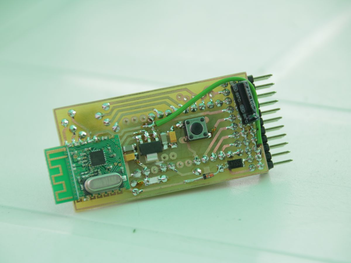

    Tor nadawczo-odbiorczy zbudowałem w oparciu o materiały dostępne na innym forum: DIY-FlySky-TX-RX-module
    Jako nadajnika używam jednak rozwiązania stąd: DIY-Multiprotocol-TX-Module obsługującego wiele protokołów, ponieważ kiedyś używałem dwóch protokołów: Hubsan i FlySky. Do każdej opcji używam Arduino Pro Mini i modułów XL7105 SY lub XL7105 D03 kompatybilnych z w/w protokołami. Ten pierwszy wystarczy do zabawy w domu, drugi ma znacznie większy zasięg i do niego dolutowałem gniazdo do podłączenia anteny, co w przypadku zabawy modelami latającymi na zewnątrz wydaje się niezbędne. Wykonałem wiele wersji tych modułów, w zależności np. od zastosowanej obudowy. W małych modelach pojazdów najrozsądniejsze wydaje się opakowanie moduły w koszulkę termokurczliwą.
    Nadajnik FlySky:
    Aparatura do zdalnego sterowania modeli Aparatura do zdalnego sterowania modeli Aparatura do zdalnego sterowania modeli
    Odbiorniki FlySky z wyjściami PWM (pojedyncze kanały na osobnych pinach):
    Aparatura do zdalnego sterowania modeli Aparatura do zdalnego sterowania modeli Aparatura do zdalnego sterowania modeli Aparatura do zdalnego sterowania modeli Aparatura do zdalnego sterowania modeli Aparatura do zdalnego sterowania modeli Aparatura do zdalnego sterowania modeli Aparatura do zdalnego sterowania modeli

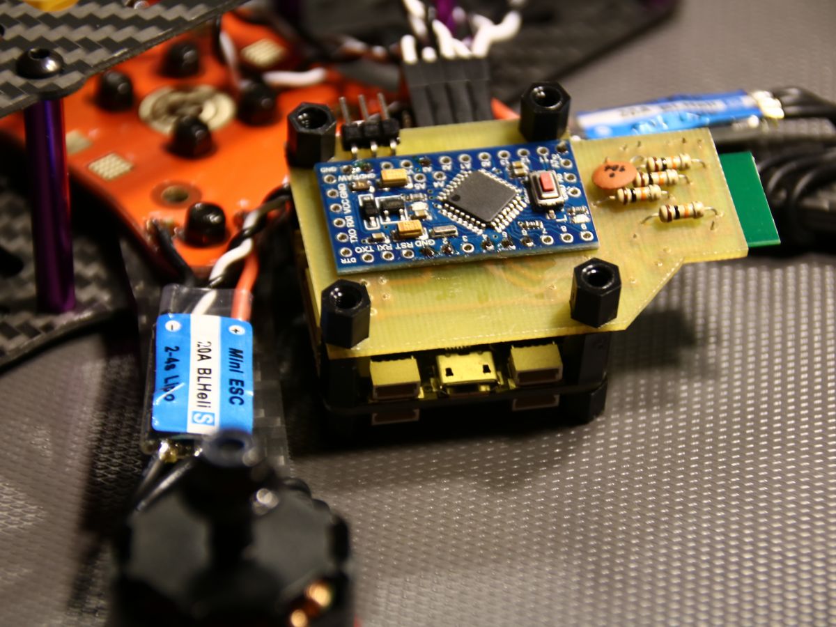

    Odbiornik w wersji PPM zastosowany w dronie:

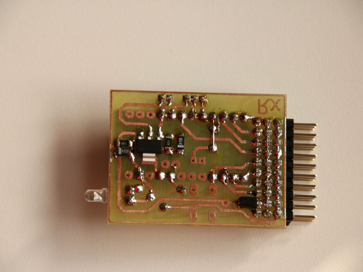

    Tu nadajnik FlySky z XL7105 SY - po lewej i Multiprotocol z XL7105 D03 (odcinek drutu jako antena) - po prawej. Oba zamocowane do aparatury pistoletowej:
    Nadajnik i odbiornik FlySky:
    Odbiornik FlySky:
    wersja z bindowaniem tradycyjnym:
    FlySky odb...indpin.rar Download (10.56 kB)
    wersja autobind - bindowanie automatyczne po włączeniu zasilania:
    FlySky odb...tobind.rar Download (3.98 kB)
    W szkicu Arduino można sobie ustawić swoje parametry, jak np. pin Arduino bindowania z nadajnikiem.
    Bez modyfikacji odbiornik generuje oddzielne sygnały dla wszystkich kanałów (PWM), a jeśli potrzebny jest sygnał PPM, to przed włączeniem zasilania odbiornika należy zewrzeć na stałe wyprowadzenia servo1 (D3) servo3 (B0). Wtedy sygnał PPM dostajemy na D10 Arduino.

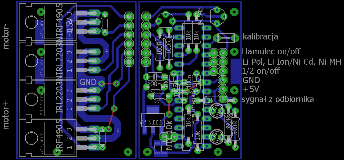

    3. Regulator (ESC - Electronic Speed Controller)
    To element niezbędny do sterowania silnikiem. Najlepszy regulator jaki znalazłem w sieci jest autorstwa Wiktora Lassa, a opublikowany przez AVT pod numerem AVT-5190 - Modelarski regulator dwukierunkowy. Ten rodzaj regulatora nadaje się do sterowania silnikiem szczotkowym. Sercem jest ATmega8. Na PCB jest też tranzystorowy mostek H, więc urządzenie jest kompletne. Ten regulator zastosowałem we wszystkich modyfikowanych zabawkach mojego syna. Posiada funkcję kalibracji, co czyni go uniwersalnym w zastosowaniu z różnymi aparaturami.
    Oczywiście dla modeli kołowych najwygodniej jest zastosować pistoletowy typ aparatury. Wystarczy kupić w internecie stary nadajnik i wyposażyć go w opisane wyżej moduły.
    Wzory PCB, wsad dla uP i opis AVT:
    regulator ...unkowy.rar Download (6.28 MB)

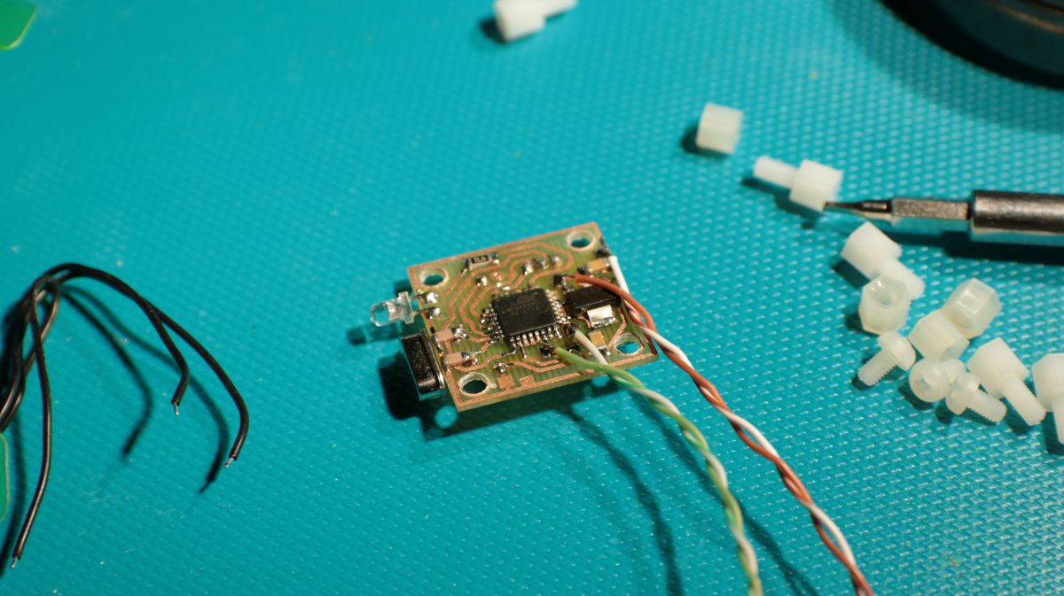

    Odbiornik z wyjściem PPM do mikrodrona z rozstawem otworów 20mm:

    Dzięki za zainteresowanie i dobre słowa :) Opisałem bardzo króciutko ten system RC, ale każdy kto się w to "bawi" wie, że jest to temat "rzeka", a możliwości opisanych przeze mnie podzespołów są ogromne. Nie wspominałem o FAILSAFE, ustawieniach zakresów impulsów i wielu innych, ale to wszystko jest możliwe do skonfigurowania.
    szymon122 wrote:
    Jaki zasięg udało Ci się uzyskać na obydwu wersjach nadajnik/odbiornik?
    Wersja z krótszym zasięgiem to około 40-60m w zależności od tego jak ułożyłem nadajnik (wyżej, niżej, itd.). Zasięg modułu XL7105 D03 z antenką z drutu ("fabryczną") to około 100m przy ułożeniu pionowym i około 60m przy ułożeniu zbliżonym do poziomu. Zasięgu z normalną anteną 2,4GHz nie sprawdzałem.
    szymon122 wrote:
    (...) nie myślałeś o telemetrii? Dwustronna komunikacja i odczyt chociażby napięcia akumulatora w sprzęcie latającym?
    Oczywiście myślałem, jednak mam już przygotowane gogle z prostym OSD na arduino z pomiarem prądu, napięcia i kilku innych parametrów, więc w przypadku drona wyścigowego jest to super rozwiązanie.

    Temat który lubię, ale zwykle rzucam tylko okiem kto co zrobił, tym razem było inaczej, bo układ jest z gatunku układów które po zlutowaniu nie mają się prawa zepsuć.
    Pierwsze spojrzenie na pierwszy schemat i się szeroko uśmiechnąłem!
    W końcu ktoś dodał rezystory do mikroswitchy, zwykle widuję kondensator na wejściu Atmegi i równolegle switch który jest katowany prądem z kondensatora.

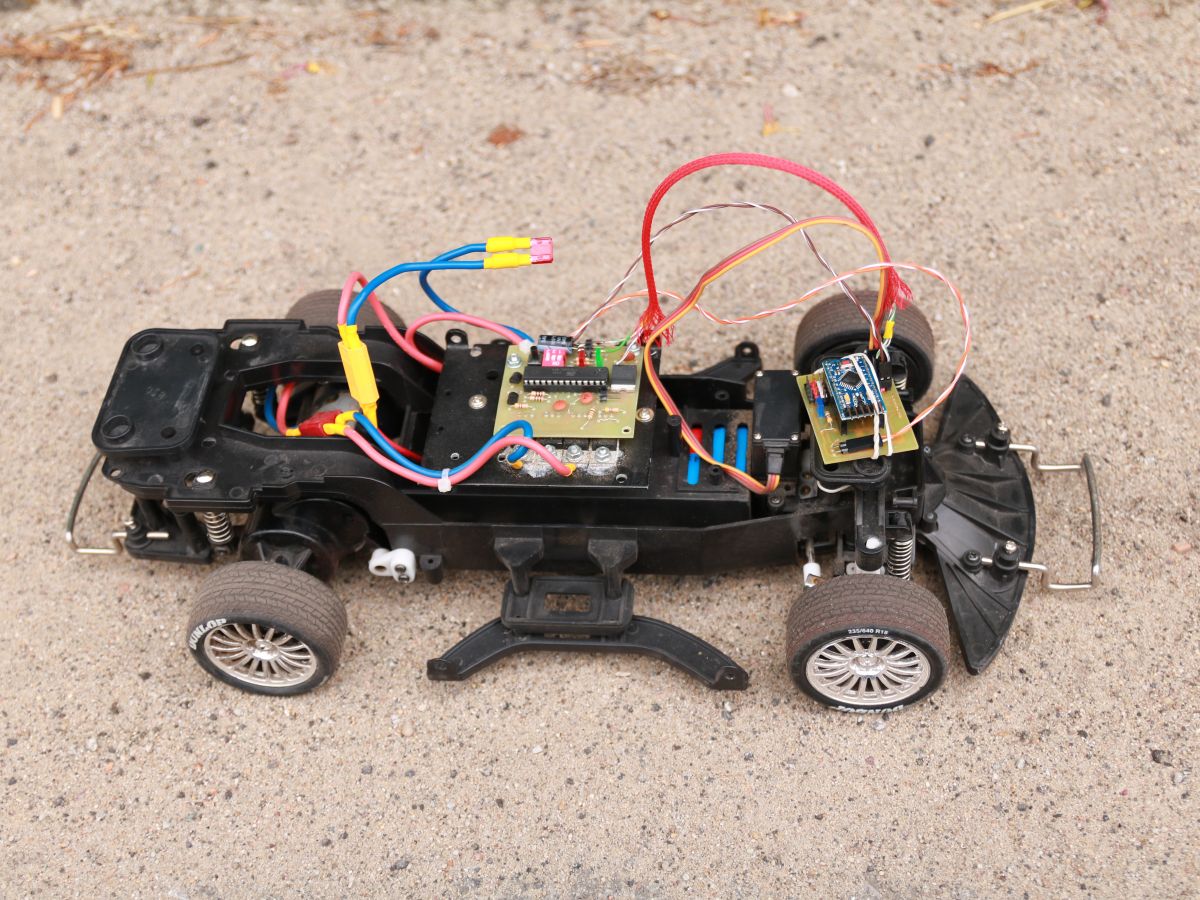

    Zapytam tylko, czy te samochody, które wykorzystujesz to są takie zwykłe jakie można kupić w sklepach z zabawkami, czy jakieś specjalne?
    Mój syn dostał buggy z napędem na 4 koła ale ma sterowanie na 2.4 GHz i powiem, że fajnie działa i wszędzie wyjedzie, niemniej jednak ma wadę, bo wszystkie sterowania ma typu ON/OFF i nie ma płynnej regulacji prędkości ani skrętu. To w sumie taka wada. Z drugiej zaś strony co można chcieć od zabawki za 100 zł.
    Pozdrawiam!
  • #20
    Bobo[PL]
    Level 14  
    ^ToM^ wrote:
    Wspaniałe DIY! Gratuluję.

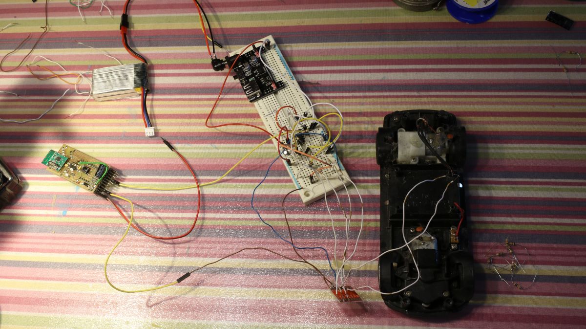

    Na filmie buggy to Reely Buggy Core z napędem na wszystkie koła. Zakupiłem uszkodzone- cała elektronika do wymiany. To nie stanowiło dla mnie problemu, więc za śmieszne pieniądze jest fajna zabawka dla dużego i małego. Z tańszych modeli poprzerabiałem auta firmy Rastar. Są dość precyzyjnie wykonane, ale plastik jest delikatny. Jeden z nich pokazują dołączone zdjęcia. Przerobiłem też model firmy Nikko. Przestał działać po przejechaniu sporej kałuży :) Ciężka robota, bo podwozie było sklejone i musiałem rozcinać. Poskładanie tego do kupy wymagało już skręcenia wkrętami. Doszedłem do wniosku, że przerabianie w modelach mechanizmu skrętu ze zwykłego silniczka na serwomechanizm nie ma sensu. Lepiej jest wyciągnąć z fabrycznego serwa elektronikę i podłączyć pod silnik skrętu albo zrobić mały regulator dwukierunkowy i przez niego realizować skręt. Na zdjęciach widać dwa takie regulatory na ATtiny13A na wspólnej płytce. Jeden do napędu, drugi do skręcania.
    Do tego podwójny mostek H - TB6612. Kolejne ATtiny13A steruje światłami z osobnego kanału odbiornika (dzieci lubią takie bajery).
    Oczywiście do wszystkich zabawek jeżdżących używamy jednego nadajnika.

    2x esc attiny13a + tb6612 - dla tańszych modeli z silnikiem skrętu zamiast serwomechanizmu:
