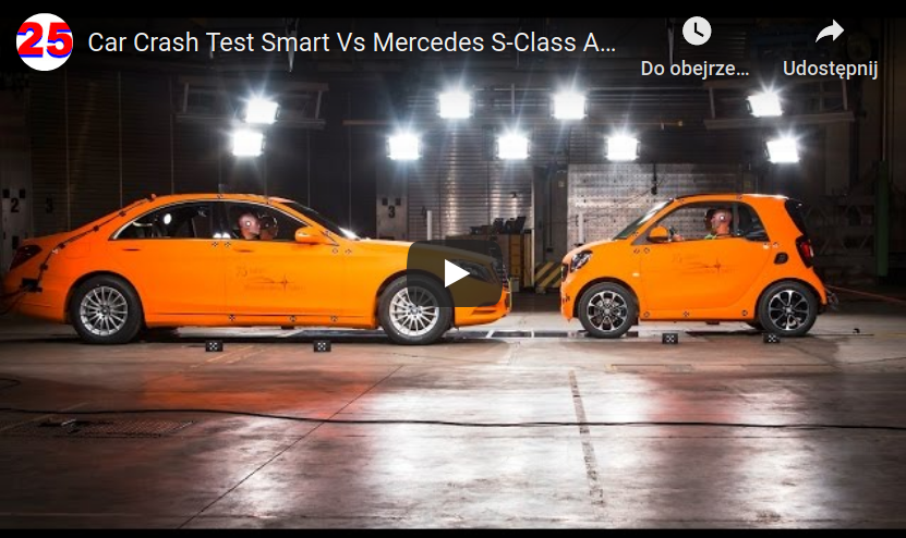

    Okazuje się, że nie wszyscy są tego świadomi. Uważają, że:
    - zaczepisz o rower i zderzak pogięty
    - samochody klatki - rama była bezpieczniejsza
    - blacha cieniutka
    Nie pomaga tłumaczenie, że samochód obecnie ma chronić osoby w środku i na zewnątrz. Najczęściej pada odpowiedź "no przecież rama..".
    Brak wystających figurek (znaczków) jakoś jest do przyjęcia, ale przecież to klatka...
    Dopiero pokazanie filmiku daje do myślenia
    A kropkę nad "i" stawia ten filmik

    To jest dość oczywiste. Stopniowe wytracenie prędkości na pewnym dystansie jest lepsze, niż gwałtowna, natychmiastowa deakcjeleracja. W tym drugim przypadku cała energia kinetyczna wydziela się natychmiast, a ludzie znajdujący się wewnątrz przyjmują ogromne uderzenie. Nawet rozłożenie spowolnienia na trochę ponad metr maki przed pasażerami robi ogromną różnicę.
    Współczesne samochody są projektowane tak, żeby przód przyjmował na siebie większość energii uderzenia. Teoretycznie możliwe byłoby skonstruowanie samochodu-czołgu, który tylko nieznacznie się wygnie przy kolizji. Sęk w tym, że może i potem tak samochód dałoby się wyklepać i naprawić, ale z ludzi wewnątrz nie byłoby czego zbierać...

    Że niby ten stary Chevrolet z filmiku był pancerny, sztywny i przez to niebezpieczny dla pasażerów, bo w razie zderzenia zatrzymywał się w miejscu? Przecież tam strefa zgniotu skończyła się na nogach kierowcy, stara konstrukcja poddała się znacznie bardziej niż współczesna. Taki sobie ten test - wiadomo, że konstrukcja zaprojektowana z myślą o jak najlepszej ochronie pasażerów zachowa się lepiej, niż taka, przy której zapewne nie przykładano do tego aż tak dużej wagi (i miała jeździć wolniej). No i ta sypiąca się rdza mogła wynik trochę pogorszyć :D

    To co widzisz i nazywasz zderzakiem to jedynie jego obudowa, zaprojektowana głównie z myślą o... ochronie nóg pieszych. Właściwy zderzak to solidna stalowa belka... solidna o ile auta nie naprawiał po wypadku jakiś Janusz w swojej stodole, w imię zasady "wszystko da się wyklepać". Pod plastikową osłoną masz grubą warstwę pianki i dopiero pod nią znajduje się właściwy zderzak.
