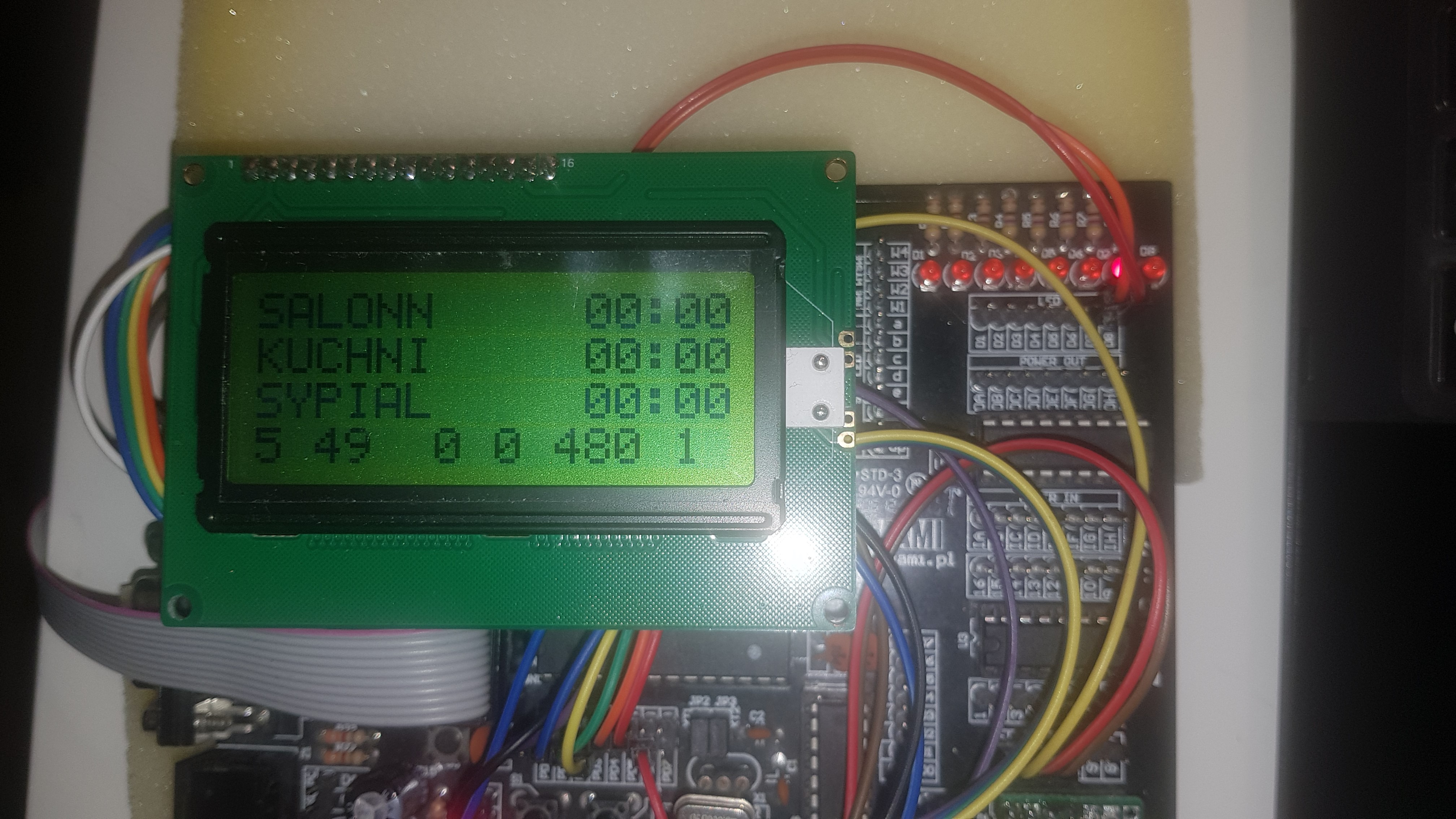

    Funkcja jest mi potrzebna do innego większego projektu, w którym utworzony jest bufor LCD składający się z 4 stringów/linii,
    każda z tych linii ma długość 16znaków w której ma się znaleźć (pszesuwająncy się tekst+ odstęp+ timer odliczający czas).
    BUFOR LCD
    BASCOM, Przewijanie kilku tekstów na lcd bez shiftlcd20200414_0..530.jpg Download (1.7 MB)
    To mój pierwszy post na tym forum, trochę czasu już się uczę bascoma ale nadal nie wszystko rozumiem, co można a czego nie w pisaniu programów.
    Bardzo bym prosił o pomoc, nakierowaniu mnie na właściwy trop.

    Tak to wygląda w praktyce z moją funkcją już w projekcie, na 3 wierszach lcd, ostatni 4 wiersz to stan zmiennych pomocniczych nie istotny z tym co się dzieje w tym momencie z programem, nie chciało mi się ich zakrywać:)
    20200417_2..701.mp4 Download (44.93 MB)
    Przesunięcie tekstu jest co 500ms zrobione w waitms (tymczasowo), normalnie to cały program jest zrobiony na przerwaniach.
