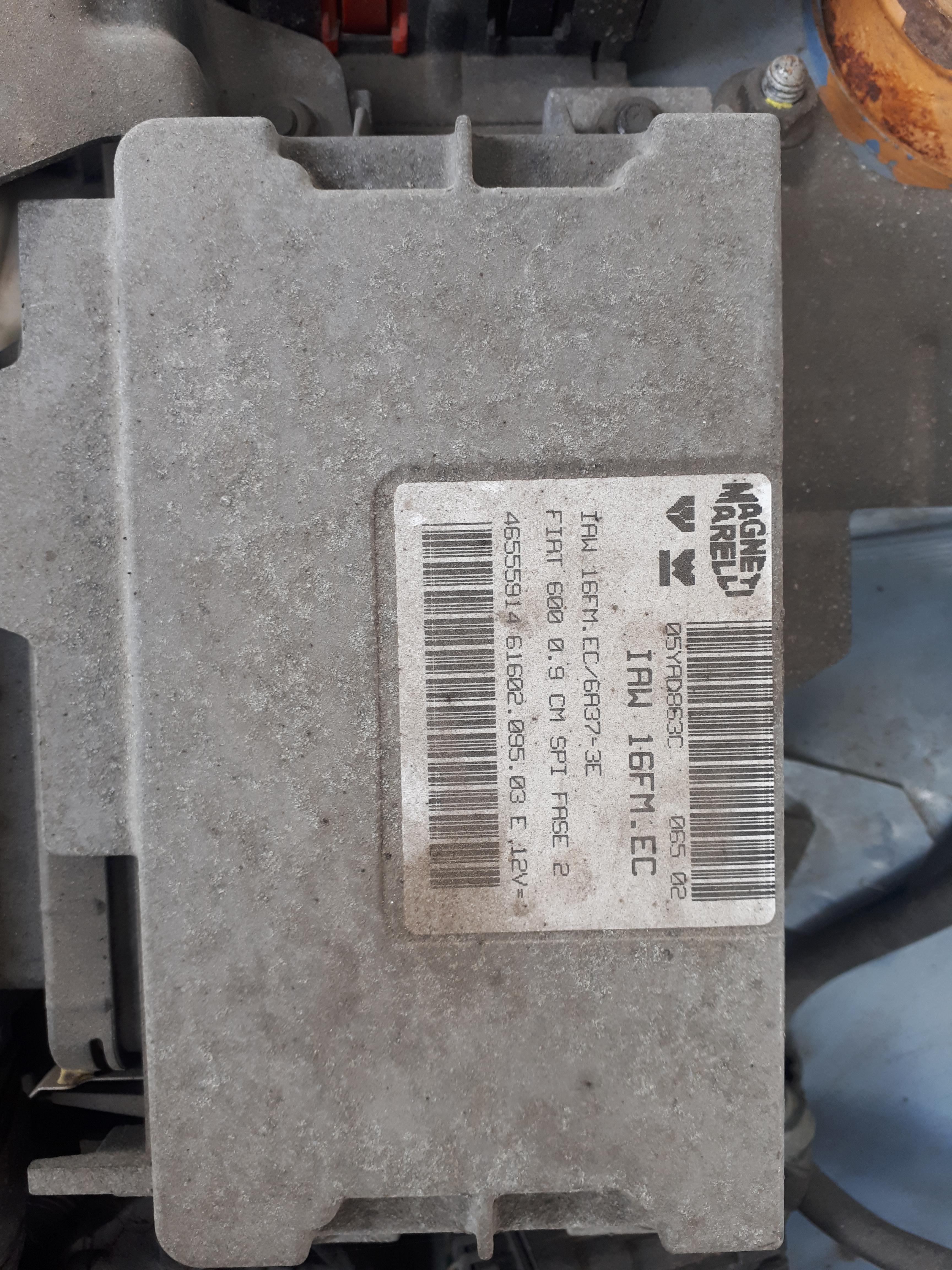

    wita jak we fiacie seicento jak odlaczyć immobizajzer .po wymianie wkładki zamka problem z odpaleniem po przyłożeniu starego kluczyka do kostki immobilazjera przy stacyjne odpala raz na 10 prób.

    Podaj numer sterownika silnika.

    Najprościej to zdjąć pętlę ze stacyjki, wsadzić do środka stary klucz, owinąć taśmą izolacyjną i schować w obudowie kolumny kierowniczej

    Ale kluczyk trzeba przymocować w pętelce w takiej pozycji jaką przyjmuje względem niej gdy kluczyk jest w stacyjce .

    Tak jak piszą poprzednicy z odpowiednią orientacją klucza w pętli. Jak odczytasz eeprom z motoroli w sterowniku, to będziesz miał zrobionyna off. Ale chyba lepiej zostaw klucz na stałe w pętli.

    czyli wyłączyć się go nie da ??

    Gdyby dało się to zrobić przez użytkownika , to psu na buty takie zabezpieczenie.

    Da się, ale taniej i prościej w twoim przypadku będzie zrobić tak, jak pisali przedmówcy. Możesz jeszcze na znanym portalu kupic taki sterownik z wyłączonym immo - nie mylić ze sterownikiem wyczyszczonym, gotowym do zapisu nowego klucza.

    po temacie kluczyk nie na pętli tylko w środku w pętli i odpala odrazu
