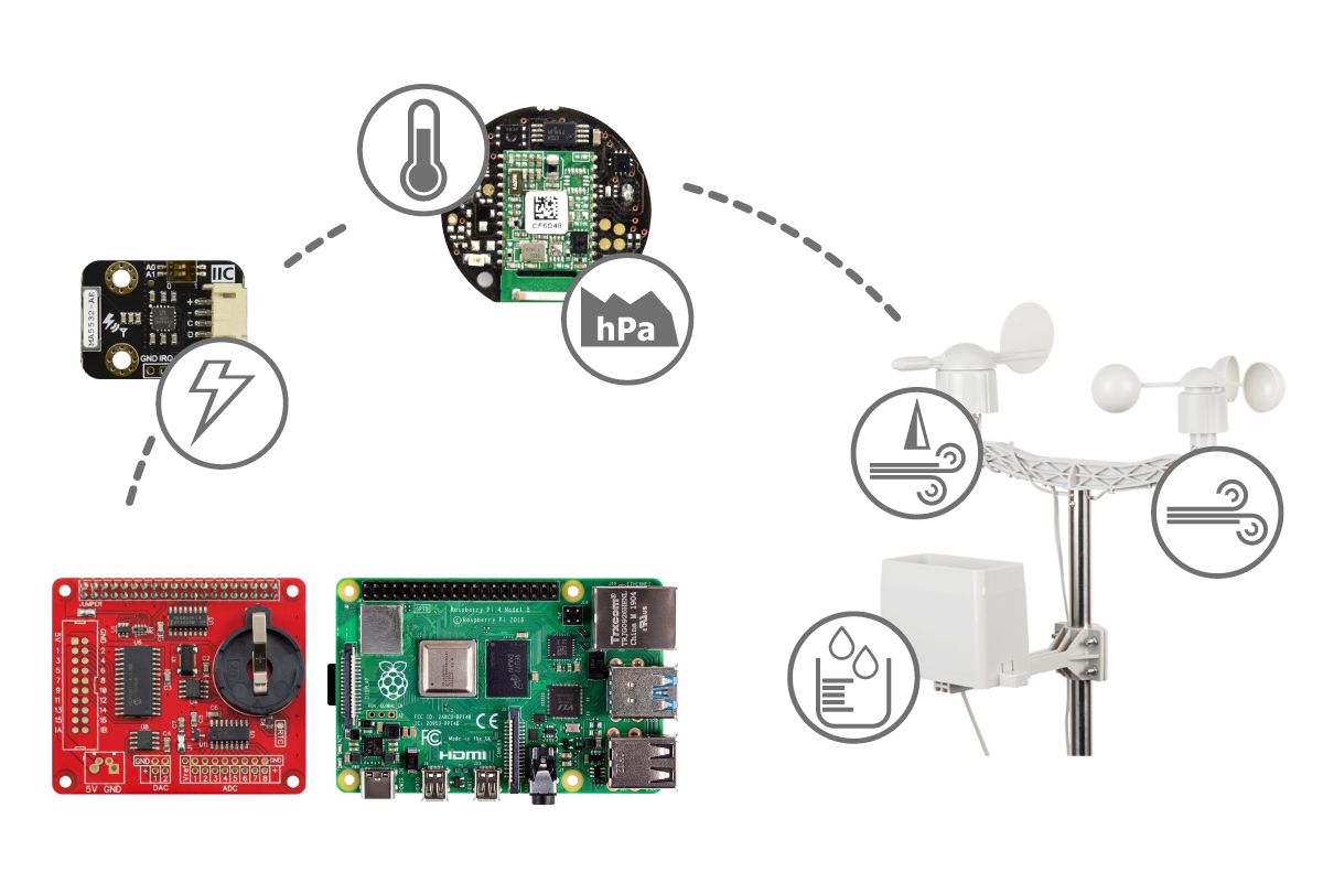

    Ciekawym przykładem zastosowania Raspberry Pi są wszelkiego rodzaju stacje pogodowe oraz systemy obserwacji zjawisk atmosferycznych. Przykładowo, połączenie minikomputera (np. Raspberry Pi 4 Model B) ze scalonym detektorem wyładowań atmosferycznych (w tej roli interesujący układ AS3935) pozwala na wykrywanie „piorunów” w promieniu nawet 40 km. Do budowy urządzenia nie trzeba nic poza samym minikomputerem, modułem detektora oraz kilkoma przewodami połączeniowymi. Warto pomyśleć o połączeniu czujnika wyładowań atmosferycznych z miniaturową stacją pogodową. Do pomiaru kierunku i siły wiatru można wykorzystać zestaw SparkFun SEN-15901, wyposażony w nakładkę z wielokanałowym przetwornikiem ADC (np. Expander Pi), zaś do akwizycji danych dot. temperatury, wilgotności i ciśnienia atmosferycznego – zdalny, bezprzewodowy czujnik Bluetooth iNode Care Sensor PHT (zamknięty w odpowiednio zabezpieczonej obudowie).
    Większość sprzętu przedstawionego w przykładowych projektach można znaleźć w sklepach internetowych. Jednym z najpopularniejszym z nich jest botland.com.pl, który jest oficjalnym dystrybutorem Raspberry Pi w Polsce.
