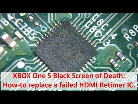

    Hej,
    Zdmuchnięty element przy pracy to C7B5. Podczas próby przylutowania z powrotem - ułamał się, nie da się odczytać miernikiem wartości, bo za mały (0402).
    Ktoś ze schematem albo z doświadczenia wie, jaki to kondensatorek ?
    Dzięki.

  • #3 18619264

    Poziom 7  
    Dzieki, ale jesteś pewien ?
    Bo nie mogę znaleźć większego 0402, jak 10uF w sprzedaży. To jest ten najmniejszy kondensator tuż przy HDMI Retimer.

    Poziom 25  

    Poziom 7  
    Dzięki, tak mi się wydawało, ale pewny nie byłem - miernik pokazuje mi koło 10nF domyślnie, jak udało mi się jakoś przyłożyć sondy do ułamanych części i całość przytrzymać, to pokazywało koło 11nF - więc nie wiedziałem, czy to odczyt, czy jakaś fluktuacja.

    Poziom 25  

    Poziom 7  
    Konsola wstała, dzięki. Trochę potrwało, zanim przyszły części, potem okazało się, że potrzebuję mikroskopu, bo obecne powiększenia już nie dają rady.
