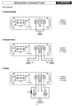

    Jaki to wzmacniacz ? Model itp
  • #9 18619526
    gradek83
    A jak podpiąłeś ten wzmacniacz z radiem ?
    Audi A4 B8 Radio Chorus - Gdzie podłączyć remote dla subwoofera?
    Czy raczej jeszcze nic nie podpinałeś?
    W jakiej konfiguracji podepniesz głośniki pod wzmacniacz ?

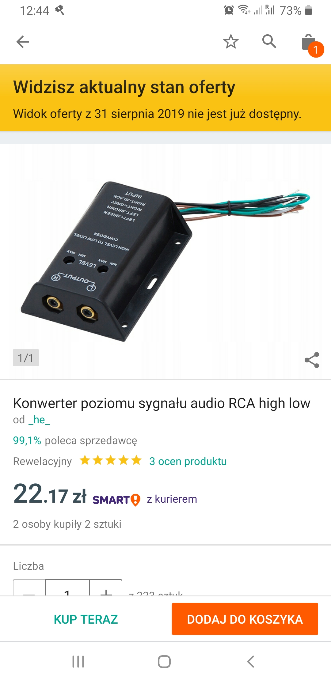

    Przez konverter od kabli glosnikowych. Od konwertera chinch do wzmacniacza. Teraz chce podlaczyc wyzwolenie zeby wzmacniacz nie byl non stop ON. Nie moge znalezc tego remote potencjometra na allegro wiec chce podpiac pod cos w radiu

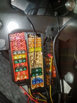

  • #13 18620051
    gradek83
    W skrzynce bezpiecznikowej ACC znajdziesz nie wiem czy to pod twój model auta ale zerknij.
    Nie wiem jak tam po bokach masz te bezpieczniki tu na zdjęciu widać żółty kabelek na czarnej listwie sprawdź czy tam napięcie się pojawia po przekręceniu kluczyka na ACC.
