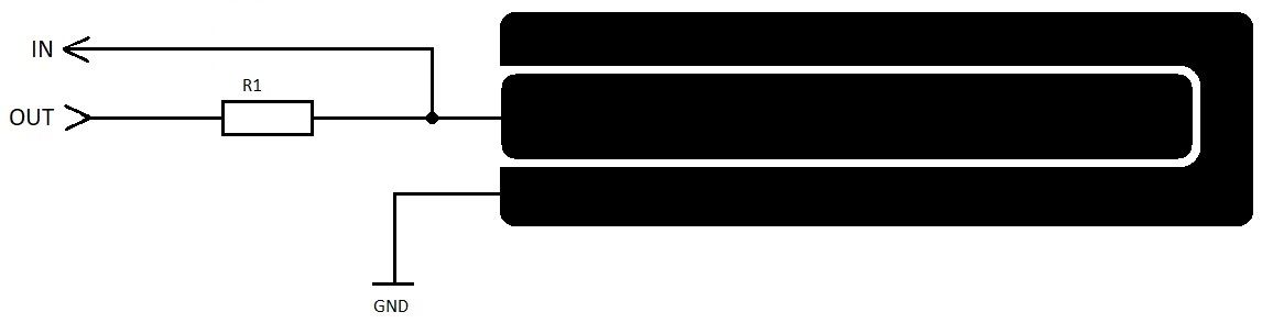

    Przejdźmy do najważniejszego elementu czyli samego czujnika wilgotności. Jak koledzy sugerowali w temacie o automatycznej konewce sondy pomiarowe mierzące przewodność gleby dość szybko korodują. Gdy korodują, fałszują wyniki i z czasem całkowicie przestają działać. Można oczywiście użyć węglowych czy platynowych ale to już większe koszty i problem z dostępnością.
    Sugerując się rozwiązaniem czujnika chirp! podpierając notą czujnika pojemnościowego od Microchip zaprojektowałem własny, prosty jak drut czujnik.
    Całość to jeden rezystor i nadruk na laminacie pokryty lakierem! Choć kawałek folii aluminiowej między dwoma kawałkami taśmy klejącej działa równie dobrze.
    Zasada działania jest prosta. Ten nadruk to jak dwie okładziny kondensatora, a zbliżenie różnych materiałów zmienia pojemność tego kondensatora. Możemy w ten sposób wykrywać zarówno zbliżenie palca (wtedy tylko jedna okładzina - bez GND), wilgotność gleby czy poziom wody. Pomiar zaczynamy od ustawienia pinu OUT w stan wysoki - ładujemy kondensator. Po kilku milisekundach (zależnie od wielkości okładzin) przełączamy stan pinu OUT na niski i odliczamy ile czasu zajmie rozładowanie naszego "kondensatora" kontrolując stan pinu IN. Wartość rezystora R1 dobierałem doświadczalnie. Im szybszy uC tym ta wartość może być mniejsza. U mnie 470kΩ jest wystarczające przy zegarze 64MHz. Na próbę można zaczynać od 2MΩ przy wolniejszych zegarach.

    Dużym plusem takiego rozwiązania jest nieznaczna zmiana wyników pomiarów spowodowana zmianą napięcia zasilania, przy rozładowującej się baterii co jest dużym ułatwieniem przy urządzeniach zasilanych bateryjnie.
    Czujniki tego typu możemy stosować np do kontrolowania poziomu wody jako kawałek folii naklejony na zewnętrzną część plastikowego zbiornika, jak również jako przyciski pojemnościowe.

  • #2 18621036
    Alek-01
    Posty: 10
    Kolega wie jaką dokładność ma ten czujnik wilgotności gleby? Czy po jakimś czasie kalibracja nie rozjeżdża się? Oryginalne słyszałem od ogrodnika, że po jakimś czasie powinno się je kalibrować na nowo, ponieważ wyniki zaczyna zakłamywać . To może być spowodowane jak kolega pisał, że elektrody czujnika korodują.
    Nie wiem jaką może mieć dokładność. Nie jestem ogrodnikiem, a i hodowanie zwykłych kwiatków to dla mnie nie lada wyzwanie więc nie będę się wypowiadał. Rozdzielczość na szczęście można zmienić, dobierając rezystor. Kalibracja właściwie nie ma prawa się rozjechać ale będę testował. W czujniku chirp! nie było takiego problemu więc tutaj też nie powinien występować.
    Te nie korodują, bo nie mają kontaktu z glebą i wodą. Są lakierowane. Zaraz dopiszę, bo gdzieś mi uciekło.

  • #11 18621936
  • #12 18621955
    .:KoSik:.
    Posty: 622
    Pomógł: 19
    Ocena: 308
    spec220 napisał:
    To są czujniki pojemnościowe, a lakier także stanowi jego część dielektryczną
    i?
    Nie rozumiem co chcesz przekazać
  • #13 18621963
