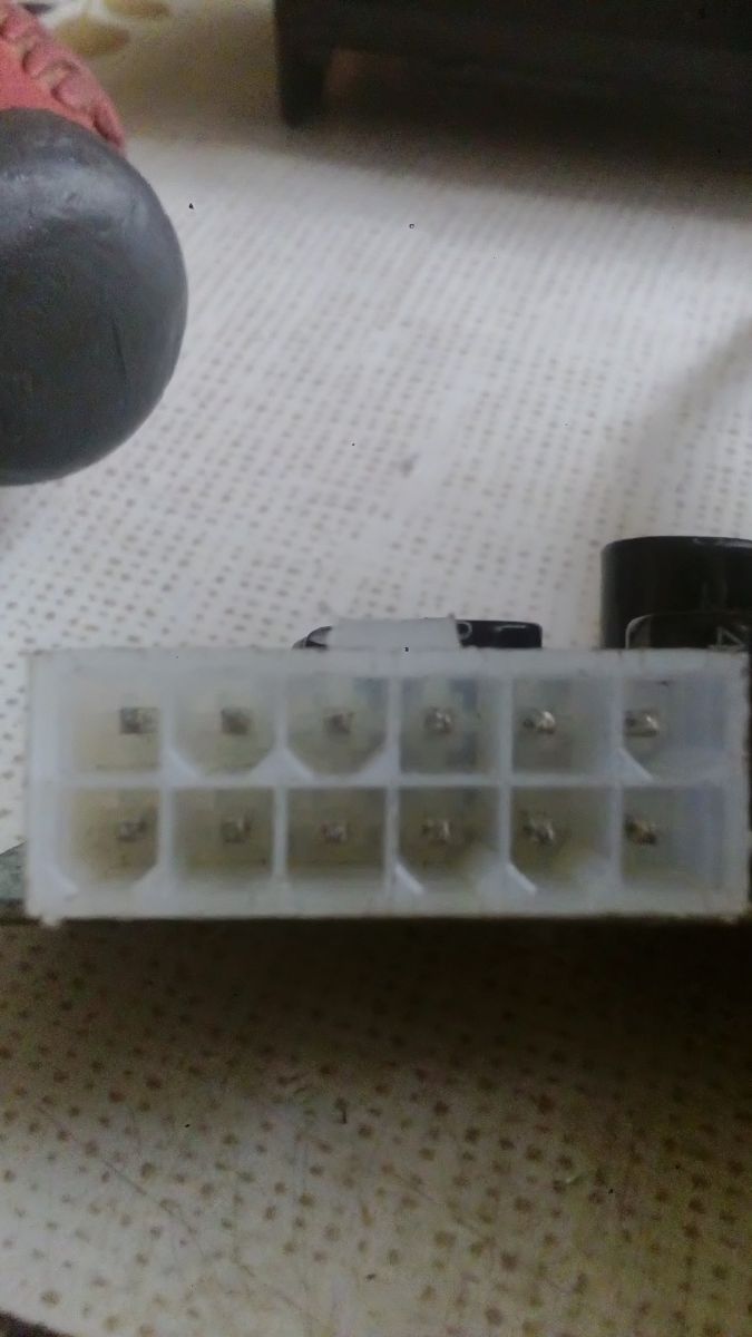

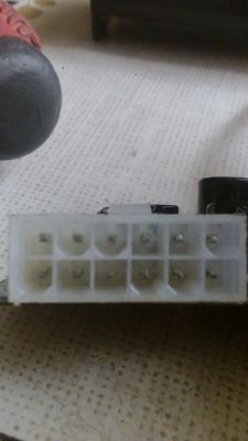

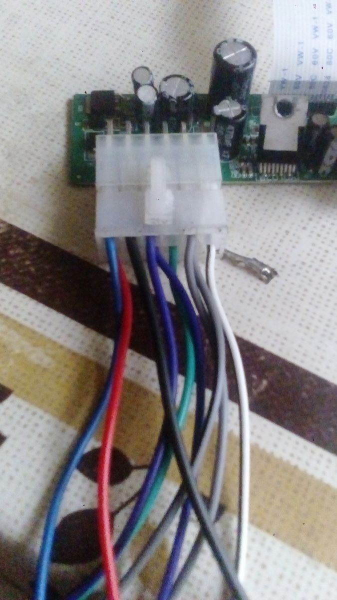

    Mam problem z radiem. Chciałem podłączyć radio pod akumulator w garażu ale nie udaje mi się czy doradzi mi ktoś jak to zrobić
    Radio 4219E - Jak prawidłowo podłączyć pod akumulator w garażu?
    Ktory kabel gdzie podłączyć

    Na obudowie radia powinna być nalepka z oznaczeniem pinów w kostce.

    Jak wygląda przedni panel radia ?
    CZARNY : MASA(-)
    CZERWONY: ACC
    Pod czarnym powinien chyba być jeszcze jeden przewód Żółty czyli B+ (zasilanie z akumulatora czyli (+)
    Czerwony i żółty mogą być razem połączone albo po między nimi wstaw włącznik czyli będzie jak stacyjka "ON/OFF"
    Reszta przewodów to wyjście na 4 głośniki ( + ) ( - )
