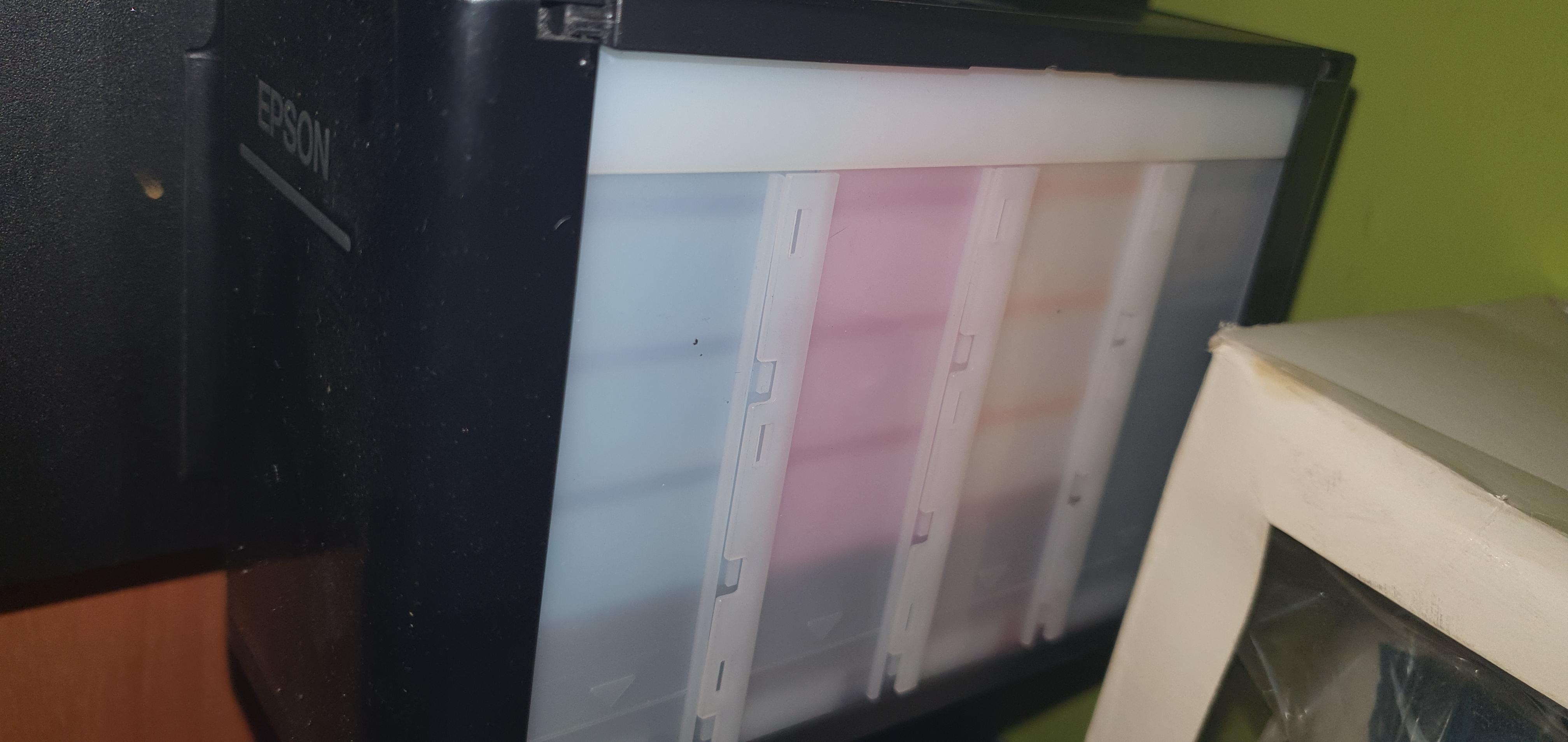

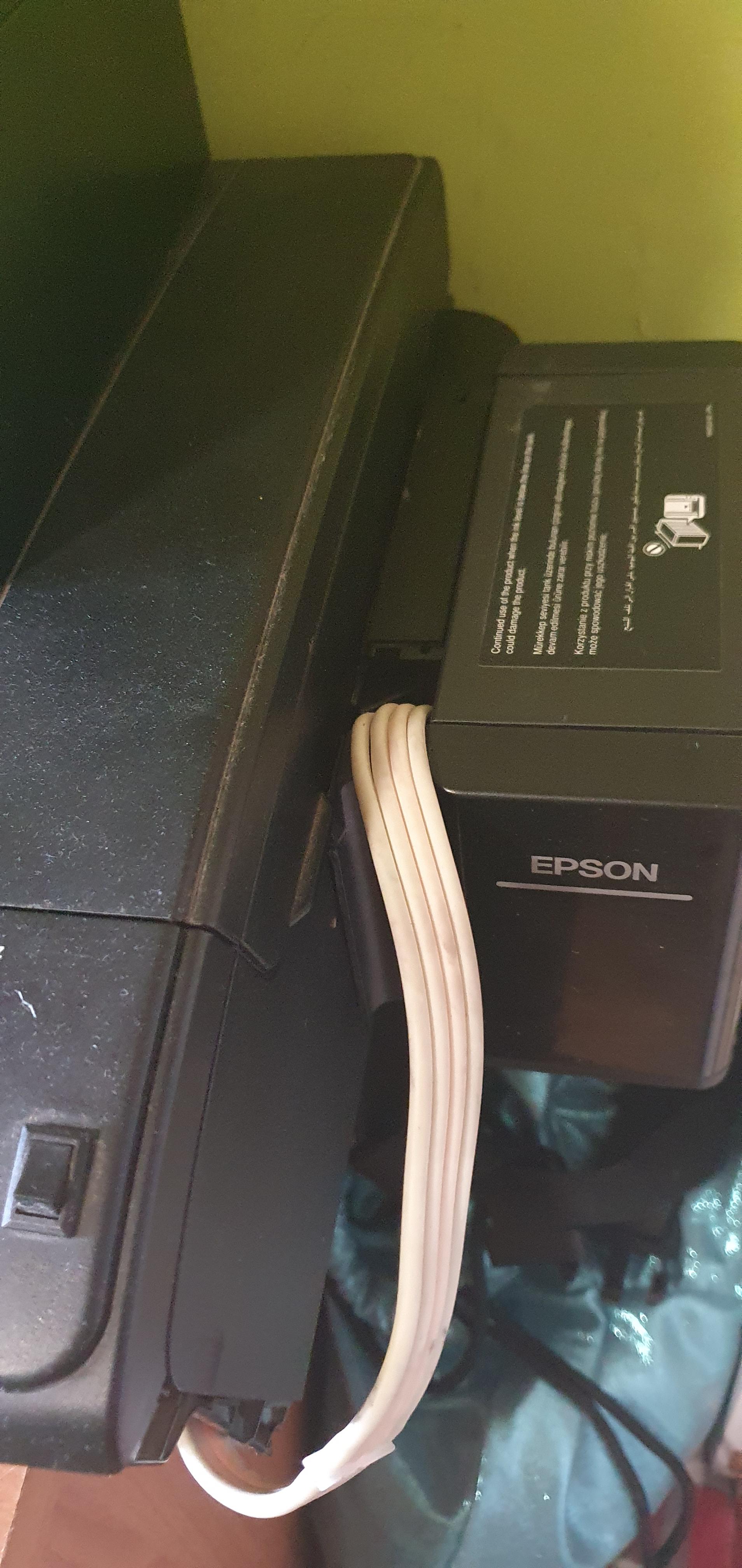

    Odświeżę temat. Konkretnie część dotyczącą uzupełniania tuszy wraz z płynem udrażniającym. W jakich proporcjach go dodawać aby był skuteczny a nie zmieniał właściwości druku? Mam swoją starą DCP-J315W która przeszła ostatnoi moda na zbiorniki od epsona. Teraz to dopiero spokój z wymianą tuszy będzie. Do testów węże są w oryginalnej długości ale później je skróce. Mod prosty bo ten epson ma obudowę na której wisi właśnie z boku ten zestaw i wycinając umiejętnie kawałek obudowy mamy gotową zawieszkę. Albo przyklejamy albo nitujemy jak ja i mamy.
