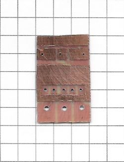

Zacząłem od przygotowania oraz odręcznego naniesienia schematu układu na powierzchni dwustronnego laminatu PCB. (wiercenie otworów wiertłami 0,3 , 0,6 , 1,2mm oraz szkic pisakiem edding)
Teraz trawienie w zwykłym słoiku podgrzanym gorącą wodą z czajnika w naczyniu (zdjęcie zrobione po fakcie)

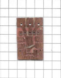

Po trawieniu w nadsiarczanie sodu, oczyściłem powierzchnię PCB pod bieżącą wodą druciakiem do mycia naczyń oraz wysuszyłem.

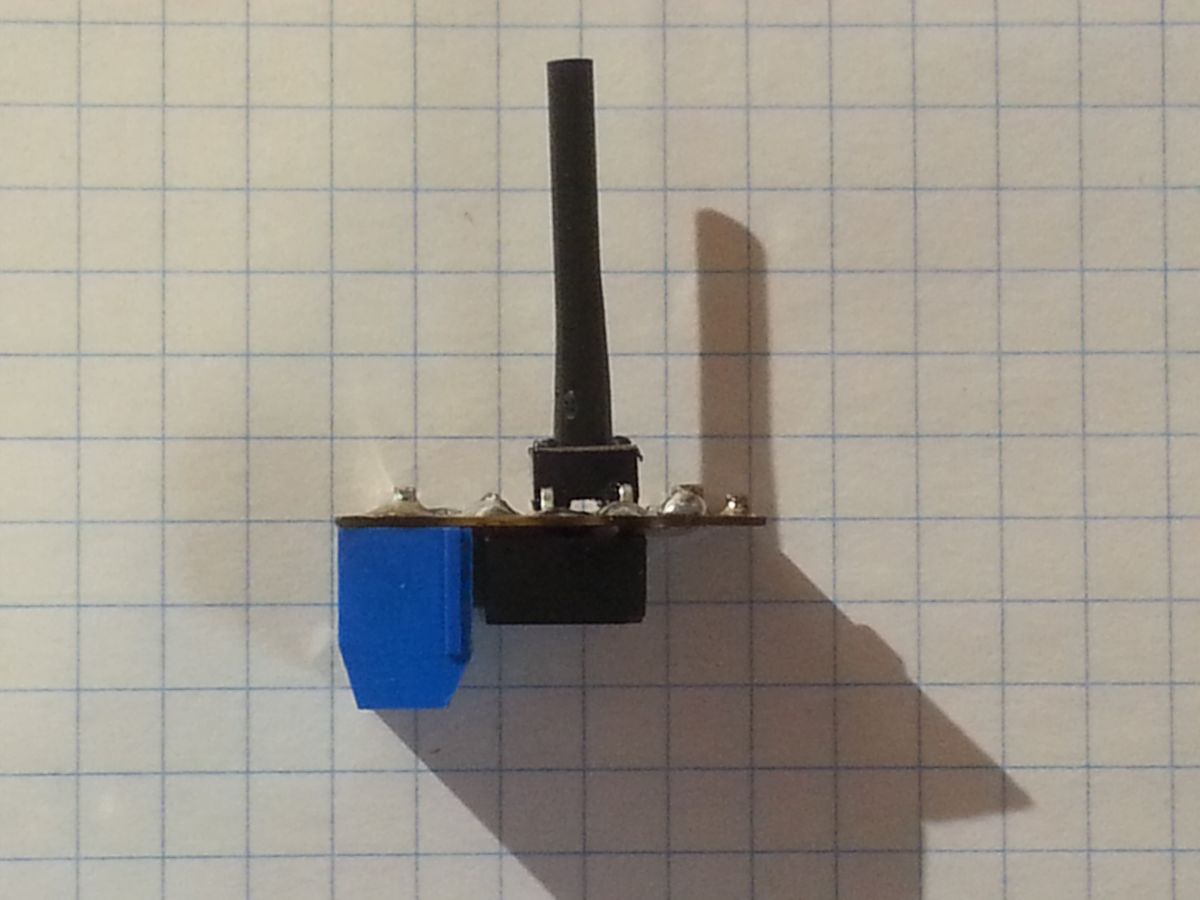

I w końcu montaż lutownicą transformatorową z wykorzystaniem grotu 0,5mm2
Efekt widoczny poniżej:

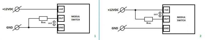

Gdzie możliwy układ połączeń tego modułu jest następujący:
Teraz pozostał mi jeszcze fizyczny montaż prezentowanego układu w szafce, przy zasilaczu LED.
Aby taki montaż był możliwy, przygotowałem odpowiednią objemkę mocującą, wykonaną ze zbędnej blaszki wyłupanej swojego czasu z obudowy PC.
Następnie wiercenie odpowiednich otworów na wkręty oraz jednego otworu przelotowego pod dźwignię napędową przycisku.
Teraz przygotowałem odpowiednie podkładki montażowe. Silikonową do podłoża PCB, i dopasowującą pod objemkę z odpowiedniej pianki. (z materiałów widocznych poniżej)
I ostateczny efekt mojej pracy:
Potwierdzony prezentacją:

Dla zainteresowanych schemat aplikacji:
