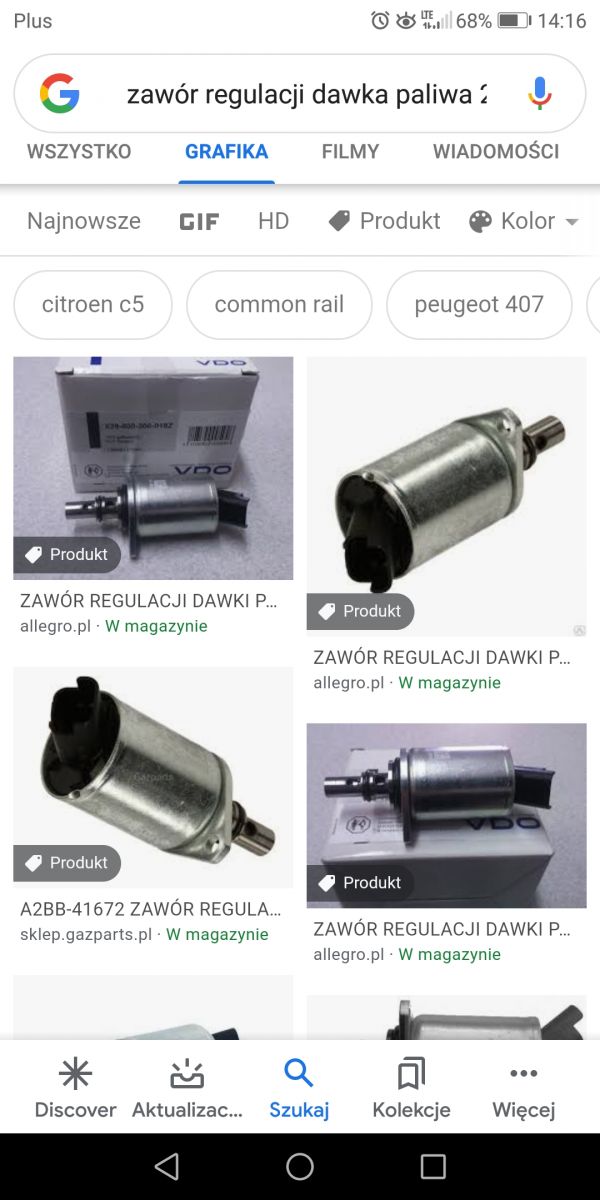

Citroen Xsara II 2.0hdi 90km - wpływ zaworu na spalanie i dymienie

    radek3p
    Bez podłączenia do komputera to wróżenie z fusów .

    radek3p
    W moim Hdi 1.6 miałem problem z wtryskiwaczem jeden po prostu przelewał .Może warto od tego zacząć.I diagnostyka nie zawsze pokazuje to jako błąd.

    decybel91
    Ok 100 to korekcja dawki przez sterownik silnika. Musisz mechanicznie zrobić przelew wtryskiwaczy. Zrób tak rozgrzej auto uprzednio sprawdź poziom oleju i płynów kawałek prostej drogi i z wolnych obrotów gaz do deski na 4 lub 5 biegu do odcięcia. Jeśli zgaśnie lub ograniczy moc będziesz miał błąd w ECU i będzie odpowiedź czego szukać. Jeśli nie zostawi tak.

    decybel91
    Jakie spalanie?

    decybel91
    To musi sygnalizować błąd. Termostat trzyma? Mierzone od tankowania do tankowania czy na wyświetlaczu?

    decybel91
    Szukaj fachowca bo sam tego nie zrobisz. Warsztat co robi PSA znajdzie usterkę w 30 minut.

Użytkownik posiadający Citroena Xsarę II 2.0 HDi 90 KM pyta o wpływ zaworu regulacji paliwa na zwiększone spalanie i dymienie silnika, szczególnie podczas rozruchu na zimno. W odpowiedziach zasugerowano, że diagnostyka komputerowa może nie wykryć wszystkich problemów, a warto sprawdzić wtryskiwacze, które mogą być przyczyną nadmiernego spalania. Użytkownik zauważył, że przy spokojnej jeździe spalanie wynosi około 9 l/100 km. Wskazano również na konieczność sprawdzenia termostatu oraz ewentualne skonsultowanie się z fachowcem, który ma doświadczenie w naprawach pojazdów marki PSA. Pojawiły się pytania dotyczące koloru dymu przy odpalaniu silnika.
