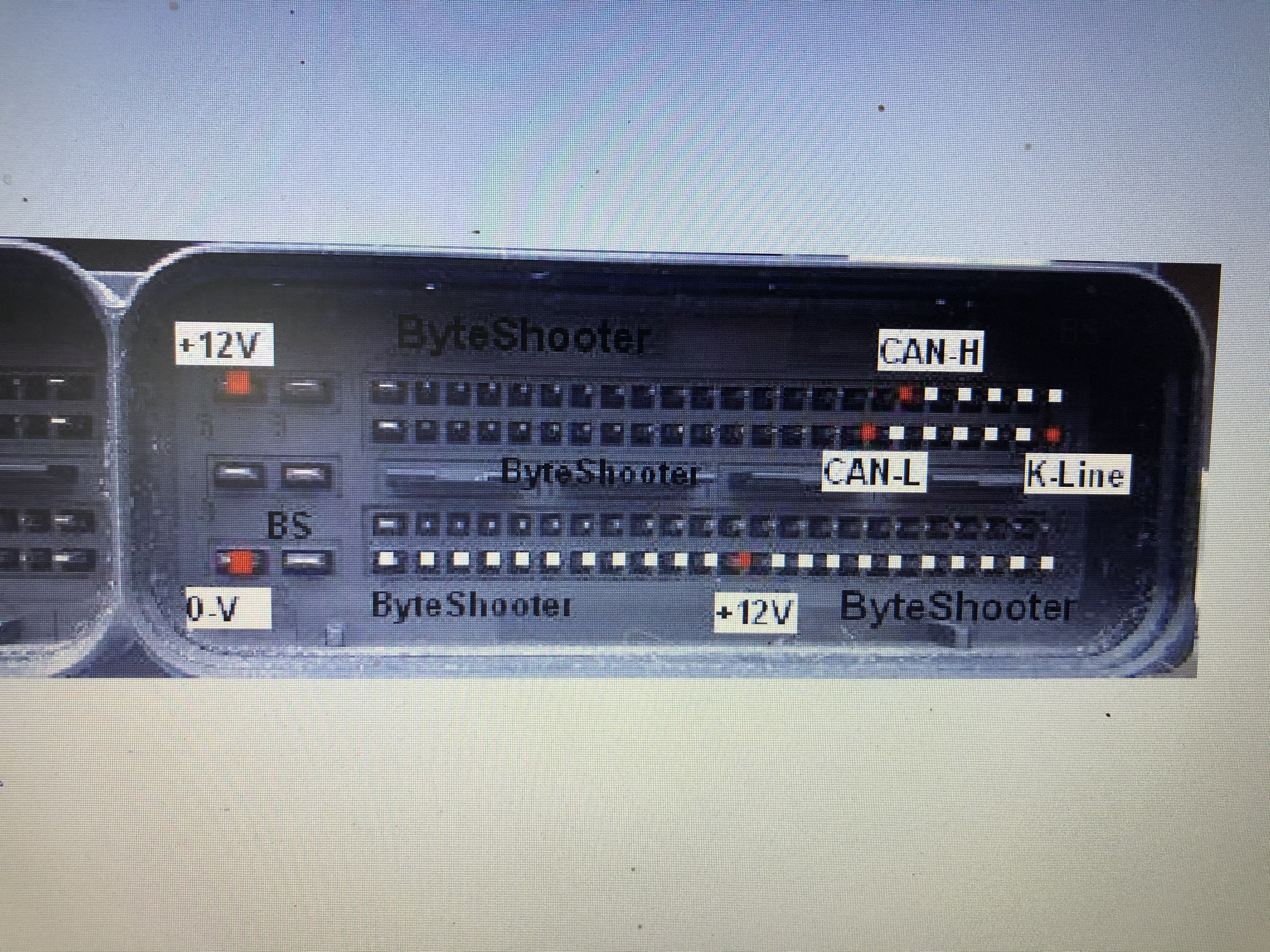

    Chciałem zczytac mapę w multivanie 2004 ale nie idzie po obd sterownik edc16u1. Chciałbym podłączyć się bezpośrednio do sterownika a nie mam opisanych kabli. Czy mógłby mi ktoś podpowiedzieć których przewodów muszę użyć?
  • #2 18622917
    ladamaniac
    Poziom 40  
    Czytałeś po Can czy po Kline?
    Czasem Kline nie jest podłączone do gniazda obd. Albo znajdziesz pin K we wtyczce i czytasz na sterowniku zapiętym do auta, K bierzesz z wtyczki Obd.

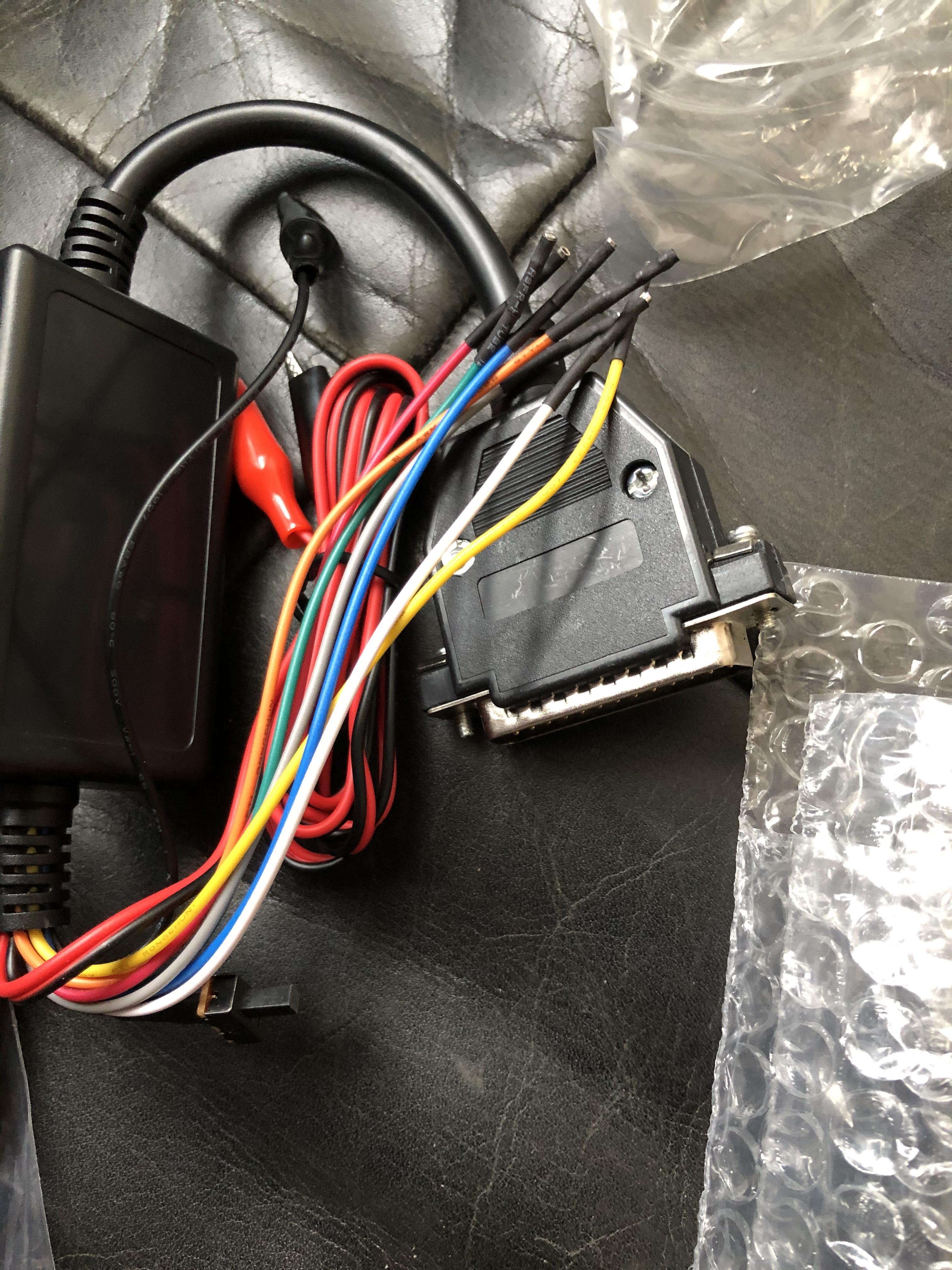

    Jak chcesz próbować na stole to u mnie (chiński klon) mam żółty linia K, biały Can H, zielony to Can L, szary boot. Czarny masa, czerwone plus. Daj mu stabilne napięcie, bo Ci mogą wiatraki potem chodzić cały czas.

    Tak czytałem po Can i Kline i zaraz wyskakuje błąd. Nie bardzo rozumiem z tym pinem K.. jak mam to podłączyć? Tez mam chinola kessv2. Jeśli na stole to która wtykę użyć ? Ta z „czarna puszka” czy ta druga? Ta z puszka jest z przełącznikiem którym chyba trzeba włączać i wyłączać jak zapłon przy czytaniu z obd ?

    Co chinol to trochę inne wyposażenie więc nie powiem który, nie masz opisu w pliku pomocy ?. Czasem z wtyczki sterownika nie wychodzi przewód do linii K na złacze OBD. Sterownik zostawiasz wpięty do auta, znajdujesz we wtyczce sterownika pin od linii K i tam się wpinasz. Wrzuć foty obu wtyczek.

    Miałem taki przy chińskim Galetto i tak wlaśnie sie robilo. Pin 1,2 i 4 to masa, podłączasz czarny.
    Jak dobrze pamiętam to na stole możesz go tylko poczytać (bez otwierania czyli BDM) do zapisu na stole chyba trzeba było zrobić immo off.
