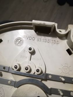

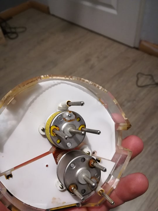

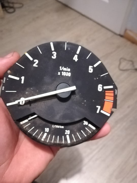

    Witam, czy taki obrotomierz można sobie podłączyć "na krótko"? Wiem, że sygnał w tym bmw obrotomierz (silnik 6 cylindrowy, rzędowy), czerpie z zacisku nr1 cewki zapłonowej. Jedyne co mi się udało, to jak pod górny trzpień i ten od strony tej żółtej naklejki dam zasilanie z akumulatora, to wskazówka pokazuje 5500rpm. Ktoś podpowie jak to podłączyć żeby działało? BMW E32 - Jak prawidłowo podłączyć obrotomierz z cewki zapłonowej?

    Musisz mieć coś co da impulsy o określonej wartości, pytanie, czy chcesz jakąś stałą wartość, czy regulowaną ?

    Bardziej myślałem o tym, żeby podłączyć to pod + i - i styk 1 cewki zapłonowej i żeby to dało realne wskazania. Czy to jest realne? Mam silnik z tego auta zamontowany w innym pojeździe i oczywiście nie mam wiązki pod oryginalny licznik...

    Brakuje elektroniki na moje oko. Została wewnątrz obudowy licznika. Jest to chyba układ typu aircore i potrzebuje sterowania np scalakiem CS8190. Te opisy + i -będą do uzwojeń sin cos.

    Jasne, że bez płyty licznika nie zadziała, to tylko ustrój wskaźnika

    Kompletną płytę licznika mam, działał on sprawnie w aucie. Ktoś ma jakiś pomysł jak to podłączyć do płyty licznika poza autem?
