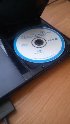

    Dzień dobry wszystkim.
    Mam problem z uruchomieniem gier na Playstation 2 przy pomocy jest Swap Magic.
    Mam strasznie porysowaną płytę z GTA III i pliki gry przeniosłem na pendrive i próbowałem uruchomić ją. Ale po włączeniu Swapa pojawił się czarny ekran i nic się dalej nie dzieje.
    Może ktoś poradzić kto się zna?

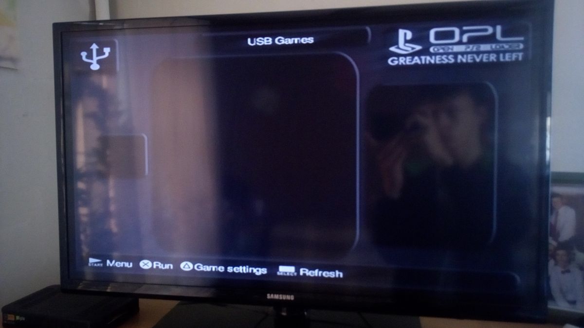

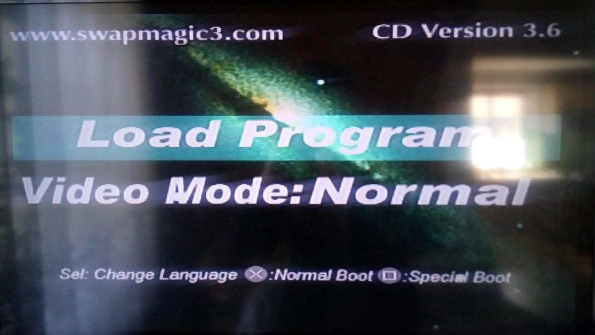

  • #8 18624766
    Wasd99
    Poziom 3  
    Mógłbym prosić o małą poradę co dalej
    Czarny ekran w PS2 po uruchomieniu GTA III z pendrive przez SwapMagic
  • #9 18624784

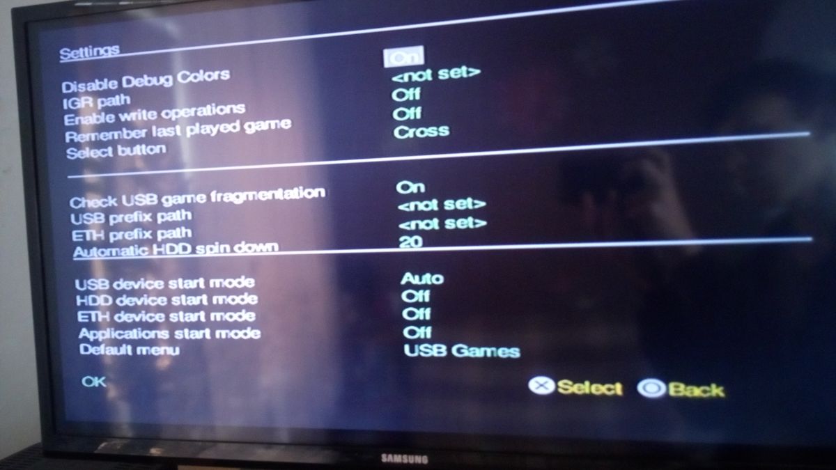

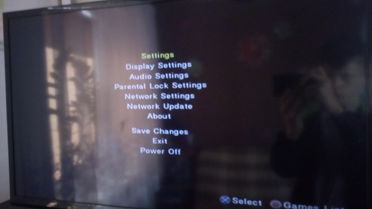

    bubu1769
    https://www.ps2-home.com/forum/app.php/page/opl_recommended_settings
    Jeśli będziesz odpalać gry jedynie z USB to w "Setings" ustaw "USB device start mode:" na "AUTO" i "Default menu" na "USB".
    Pamiętaj żeby później zapisać ustawienia.
    Jeszcze taka mała uwaga, jeśli gry są odpalane z USB to żądne peryferia USB do PS2 (EyeToy, mikrofony, kontrolery Buzz) nie będą działać, problem nie występuje w przypadku odpalania gier z serwera.
  • #10 18624909
    Wasd99
    Poziom 3  
    Zrobiłem wszystko to co mi napisałeś ale to chyba niezabardzo działaCzarny ekran w PS2 po uruchomieniu GTA III z pendrive przez SwapMagic ała :(

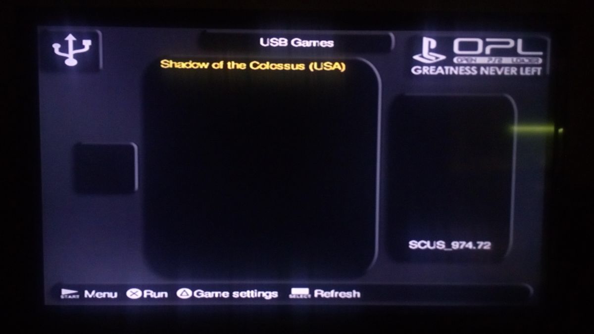

    bubu1769
    Żeby ręcznie wrzucać obrazy na dysk należy zmienić ich nazwy gdzie na początku jest kod danej płyty np. "SLES_509.55.London Racer II.iso", ten kod można znaleźć na płycie bo tak jak jest nazwany jeden plik na niej, a później tak nazwany obraz należy umieścić w folderze "DVD" (obowiązkowo drukowanymi) na dysku.
    Dlatego zalecałem użycie programu OPL Manager.
    Dochodzi jeszcze kwestia formatu FAT32, ma on ograniczenia co do wielkości pliku (bodajże max 1GB) i przy większych obrazach może być problem.

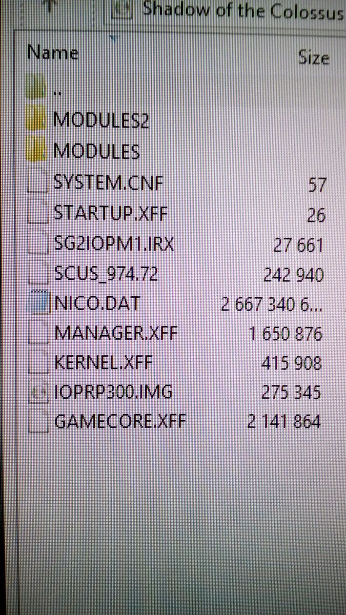

  • #16 18625584
    Wasd99
    Poziom 3  
    Wow ! To naprawdę działa ! Dziękuje ci bardzo za pomoc :) a jeszcze ostatnie pytanie na koniec . Czy zapisy gier , normalnie będą się zapisywały na karcie pamięci PS2 ?

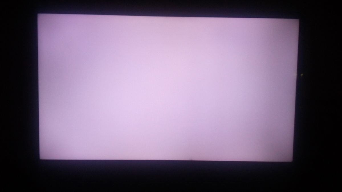

  • #18 18626237
    Wasd99
    Poziom 3  
    Jeszcze jedna mała rzecz , mianowicie po wybraniu gry pojawia się biały ekran i dalej nic . Powinienem zaczekać czy coś z tym zrobić ???
    Brakuje jakiegoś pliku bądź coś w tym stylu ??

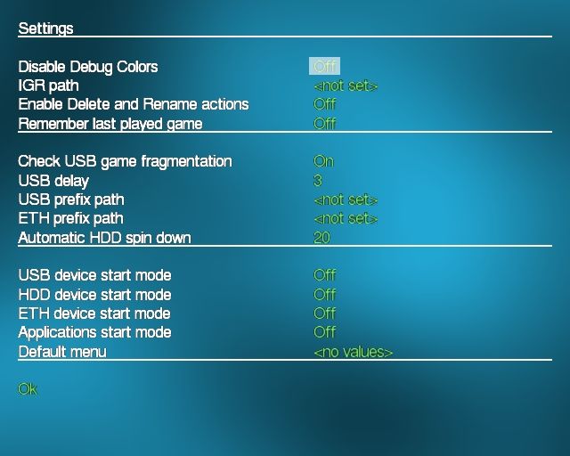

    Biały ekran zazwyczaj oznacza, że (ISO) gra jest pofragmentowana.
    Sprawdź czy masz włączoną opcję "Check USB game fragmentation" w OPL:
    Jeśli wyskoczy ci błąd to użyj jakiegoś programu przeznaczonego do tego "uporządkowania danych":
    http://www.auslogics.com/en/software/disk-defrag/.
    Na pewno trochę to potrwa.
