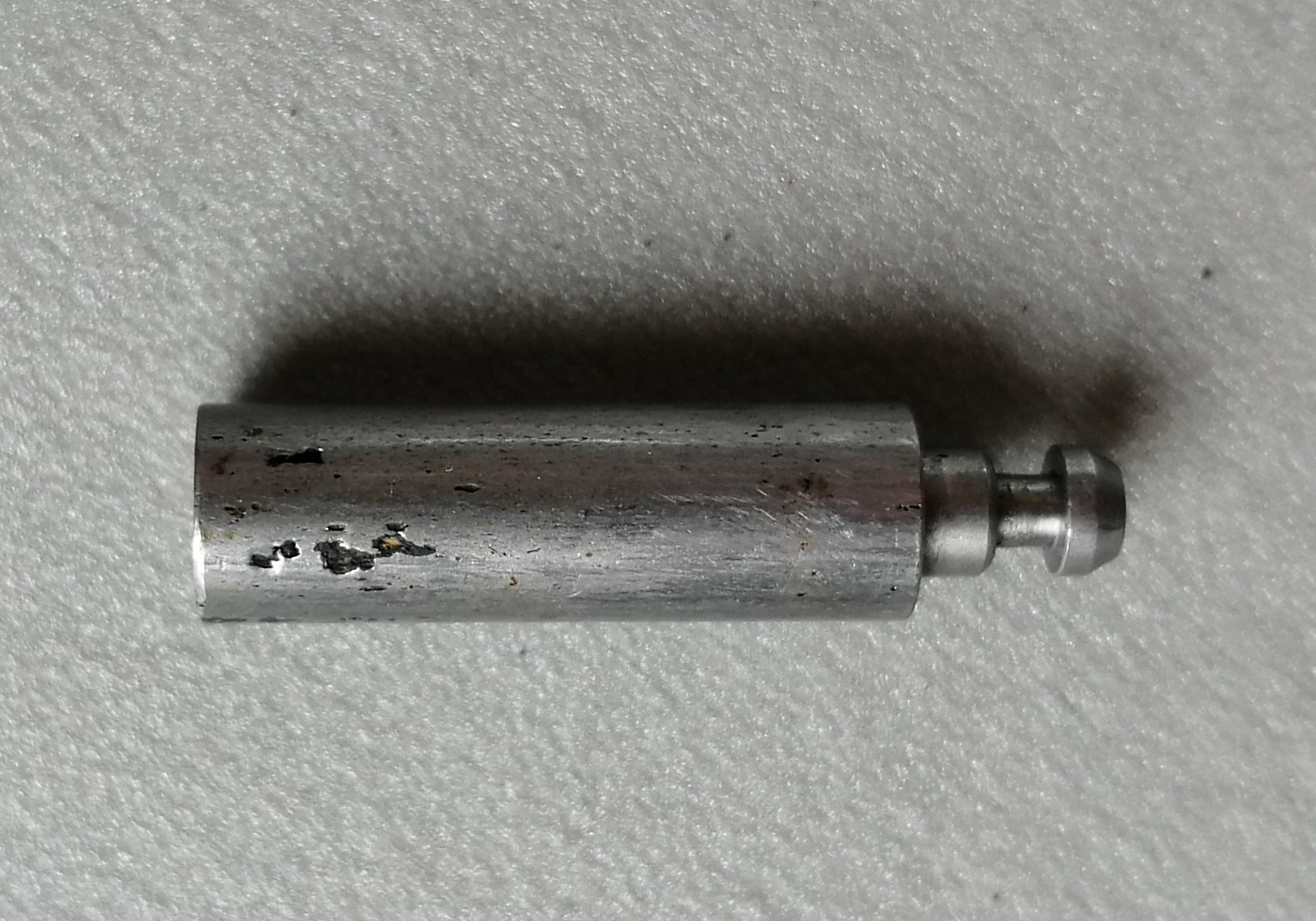

    No i wyjąłem płaszcz. Upchałem pod spodem stare ręczniki i obok podstawiłem miskę ale i tak do środka wlało się trochę wody. Zmywarkę przechyliłem na bok i strzykawką wyciągnąłem wodę ze środka, było tego ok. 0,5 l :(
    Wymontowałem hydrostat i też go przeczyściłem chociaż brudny nie był ale tak na wszelki wypadek jak już rozebrane. Wymontowałem oba EZ i pomierzyłem rezystancję cewek. Obie wartości były jednakowe i wynosiły 2,33 kΩ. Ten po lewej stronie był czysty natomiast ten z prawej zasyfiony.
    Zmywarka Bosch SRV55T43EU/45 - za mało pobiera wodyIMG_202004...093532.jpg Download (689.58 kB)
    Po czyszczeniu wygląda to tak i mam obawy czy montować go ze względu na te wżery na trzpieniu?
    Zmywarka Bosch SRV55T43EU/45 - za mało pobiera wodyIMG_202004...111441.jpg Download (577.54 kB)
    Zmywarka Bosch SRV55T43EU/45 - za mało pobiera wodyIMG_202004...110857.jpg Download (452.23 kB)
    Czy można dotoczyć taki trzpień z magnetycznej nierdzewki?

    #15 18634171
    mrice
    Moderator AGD
    Ten z lewej nigdy nie zawodzi, też z prawej wygląda, cóż, klasycznie bym powiedział. Jeśli po złożeniu przyduszony palcem będzie pracował lekko i nie bedzie się blokował, nie przejmuj się i montuj go.
  • #16 18635379
    drgranatt
    Zmywarka złożona, żadnych przecieków i wycieków, EZ działa, płaszcz wodny pięknie zapełnia się i opróżnia w trakcie cyklu. :spoko:
    Sen z powiek spędza mi jeszcze ten brud ale na razie nie chciałem nic dziurawić aby to oczyścić. Może następnym razem. Teraz już wiem co mam robić więc pójdzie mi o wiele szybciej. W między czasie będę na wymianę szukać EZ po taniości bo ten prędzej czy później padnie.
